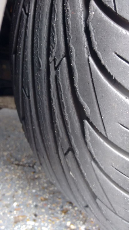

En er zit een knak bij het insturen linksvoor. Zit niet in de "rack&pinion" want ik kan met vrije voorwielen deze knakloos en soepeltjes van links naar rechts duwen. Iemand een idee waar ik nogmeer kan zoeken. (heeft ook wat te maken met lastwissel heb ik het idee).

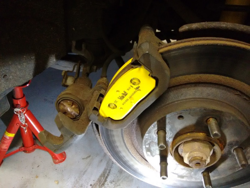

Schade:
Tijdens sessie twee schoot een Clio een rotsblok van 10cm naar achter, die onder mij door ging en wat stevige klappen op mijn bodemplaat gaf. Even later volgde een kiezelsteen tegen voorruit (nieuw putje :( ).
Linker voorwiel ophanging is gaar, deze knakt, zat er van tevoren al een beetje in maar werd wel heel erg na 70min knallen.
Ongeveer 35 liter brandstof. (0.5L per min). Op het eind had ik niet meer genoeg en moest ik het laatste rondje afbreken omdat bij de Arie Luyendijkbocht alle brandstof naar links gaat en de pomp blijkbaar rechts zit ...
0.7 liter olie (van tevoren gevuld en nu weer halverwege)
1/2mm van de remblokken: Velgen waren schoon, zijn nu helemaal zwart... Tijd voor wasbeurtje

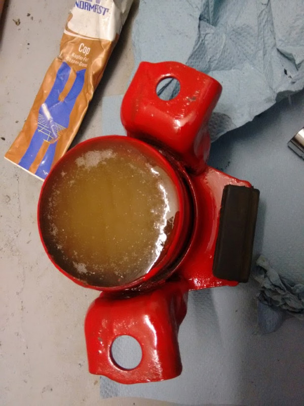

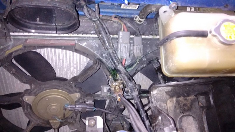

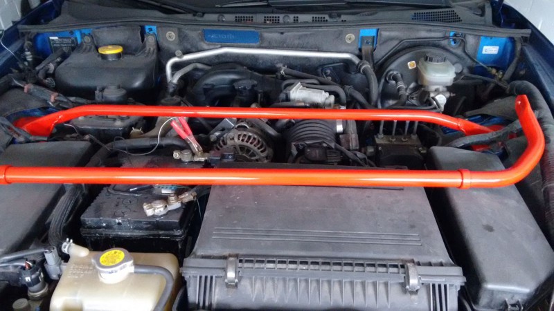

Opvolgend op de het koelwater-lampje wat ik zag: ik kreeg door dat voorin nadat ik de motorruimte schoon had gemaakt weer overal witte aanslag (verdampt koelwater) zag.
Even de inlaatfilterbox en de accubox weg gehaald. Blijkt dat er toch wat meer aan de hand is... Wat weet ik ook niet. Als iemand het denkt te zien op de foto hoor ik het graag. Denk dat het door de koelvloeistof dop komt... Al is er geen schade te zien aan de oude, zal ik toch een nieuwe bestellen en hopelijk is het daar mee opgelost. Anders het hele reservoir vervangen.
- By tzeunis (ForumPro) [nl] Date 30-05-2015 09:48
Barstje in het reservoir?
- By BartvdEnde (SuperForumposter) [nl] Date 05-06-2015 06:08
Reservoir zou kapot kunnen zijn. maar gezien hoe het eruit is gekomen denk ik toch dat het door de overdruk eruit gedrukt is. Heb een langer slangetje gekocht en deze helemaal naar onder geplaatst. Als ik er nu geen last meer van heb ligt het duidelijk daar aan. Ook nog even een nieuwe dop gekocht aangezien ik de originele niet helemaal vertrouw. Terwijl ik deze mod deed kwam ik er ook achter waarom mijn motor te warm werd op Zandvoort. Een van de vorige eigenaren heeft de kentekenplaat naar onder geplaatst. Hierdoor wordt de helft van de koellucht weggehaald. Dit is prima op de openbare weg (sneller opwarmen en minder steenslag in de radiator) op het circuit is dit echt dodelijk, dus volgende keer als ik door ga rijden even twee schroefjes losdraaien en de voorkentekenplaat verwijderen. Ik moest ook wel lachen dat ik helemaal niet gezien had dat de grille tussen de koplampen geheel dicht is.... zijn van die kleine dingen waardoor je je auto goed leert kennen.

Het koelvloeistof reservoir heeft een hogedrukventiel (de dop), deze opent bij te hoge druk voor bescherming van je systeem, helaas is het slangetje dat op de overstort zit niet langer dan 10cm...
Mijn tip; Het koelsysteem flushen en voorzien van nieuwe koelvloeistof, eventueel tevens de dop van het reservoir uitwisselen (of eventueel upgraden naar eentje van 1.3bar).
- By tzeunis (ForumPro) [it] Date 22-06-2015 19:53
Check je slangen wel want er komt aanzienlijk meer druk op je koelcircuit inclusief waterpomp. Niet geheel verwaarloosbaar.
- By BartvdEnde (SuperForumposter) [nl] Date 28-06-2015 14:25
Heb inderdaad een andere dop gekocht, welke eigenlijk allemaal 1.3 bar zijn. Geen verschil gemerkt, maar ook nog geen echte belasting met de Rex gedaan. Dat slangetje heb ik nu dus wat verlengd tot achter de voorbumper, tot nu toe nog geen lekkages of lampjes.

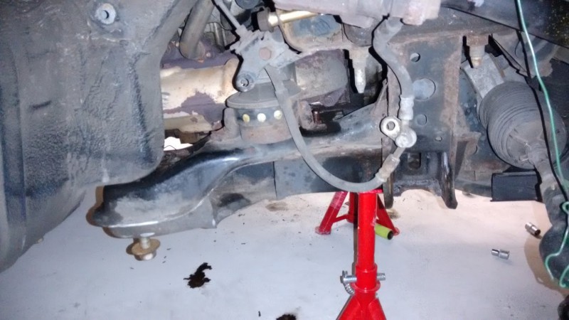

- By BartvdEnde (SuperForumposter) [nl] Date 18-07-2015 06:36 Edited 18-07-2015 06:38

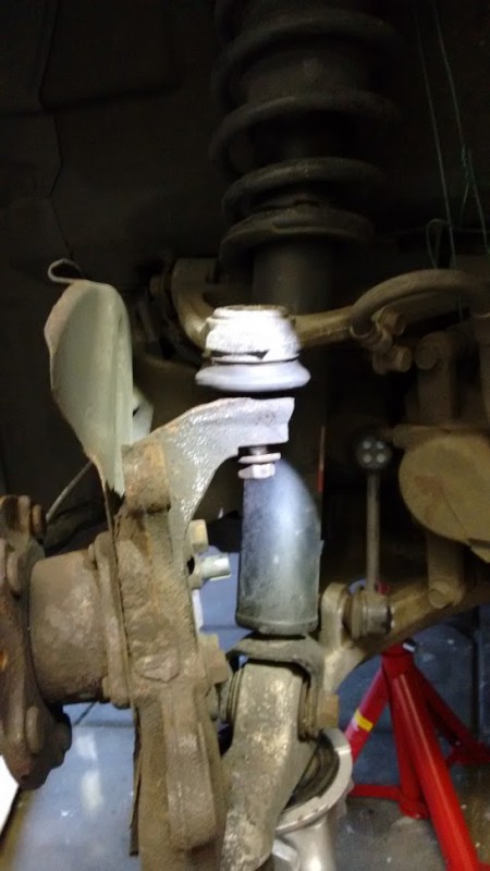

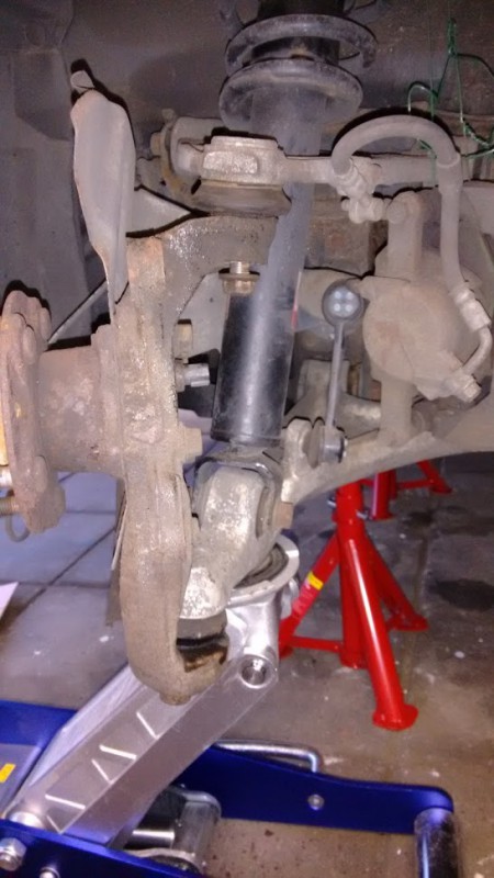

Zo, gisteren mijn eigen racekrik (zodat hij er makkelijk onder de RX rolt) binnengekregen (in matchend blauw met mijn RX). En gelijk aan het belangrijkste project begonnen, de knak linksvoor.
Alles los kunnen krijgen op de bal-verbindingen (ball-joint) na.
Ik gok dat het de bovenste verbinding is, deze heeft een offset en is uit lijn met de front upper arm. Zie foto's.
Nu moet ik iets verzinnen om deze los te krijgen, heb al flink lopen hameren... Enige wat er gebeurde is dat de front lower arm joint ging meedraaien ik nu dus zowel deze verbinding als de hele bovenarm moet vervangen....
Iemand een tip hoe ik deze kan losmaken?
Koelwater lek zit er met de nieuwe dop nogsteeds, frustrerend want 1: het Akrapolis lampje gaat branden op de meest vreemde tijdstippen 2: de motorruimte zit vol witte aanslag.
- By Michael Z (SuperForumposter) [nl] Date 23-07-2015 18:47
Klinkt alsof je koelvloeistofreservoir het probleem is, hier hebben al vele RX-8 eigenaars problemen mee gehad.
Check het USA RX-8 forum eens, hier is veel info over te lezen.
PS. de standaard koelreservoir dop heeft altijd een max druk van 0.9 bar (zou zelfs op de dop moeten staan)
- By BartvdEnde (SuperForumposter) [nl] Date 25-07-2015 02:51
Het komt inderdaad van daar ja, wat ik lees op andere fora is dat mensen de radiator vervangen omdat de kunststof aansluiting lekt (dat is niet bij mij) of het reservoir  de sensor niet de correcte hoogte aangeeft. Niet omdat er om een vage reden coolant door de overflow uit gaat. De verlenging van mijn slag heeft het niet uitgehouden, wss te warm geworden en toen eruit gevallen. Nu maar een nieuw stuk slang kopen bij de automaterialen handelaar. Nog geen idee hoe ik het ga oplossen, geen zin om een nieuwe tank te kopen als daarmee het probleem niet opgelost wordt.
Het klopt dat de standaard dop 0.9 heeft, wat ik echter vond is dat alle aftermarket doppen 1.3 bar hebben en de 0.9 bar variant nog maar amper te krijgen is.
Wat betreft mijn ophanging: alles los gekregen, was even wat wiebelen maar na de bovenste wishbone bij het frame los geschroefd te hebben viel alles er makkelijk uit. Alles gecontroleerd, ingevet, terug geschroefd, testrit gemaakt... helaas de knak is er nog steeds. Volgende check: onderste wishbone. Deze durfde ik niet los te halen omdat de geometrie van de ophanging veranderd en deze daarna dus uitgelijnd moet worden... Een dezer dagen toch maar wel doen. Gelijk een nieuw probleempje: de connecting rod van de stabilisatorstang wilde niet los, veel druk erop gezet (wishbone omhoog gekrikt) en een inbus aan de binnenkant... damn wat zat dat ding vast geroest, helaas door de inbus heen gedraaid. Deze moet ik dus zeker een nieuwe kopen als ik hem al ooit los krijg....
Ben benieuwd hoe de rubbers eruit zien.

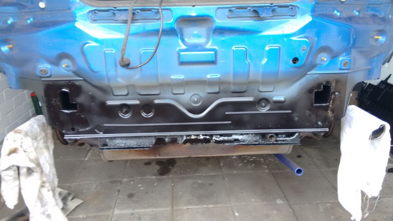

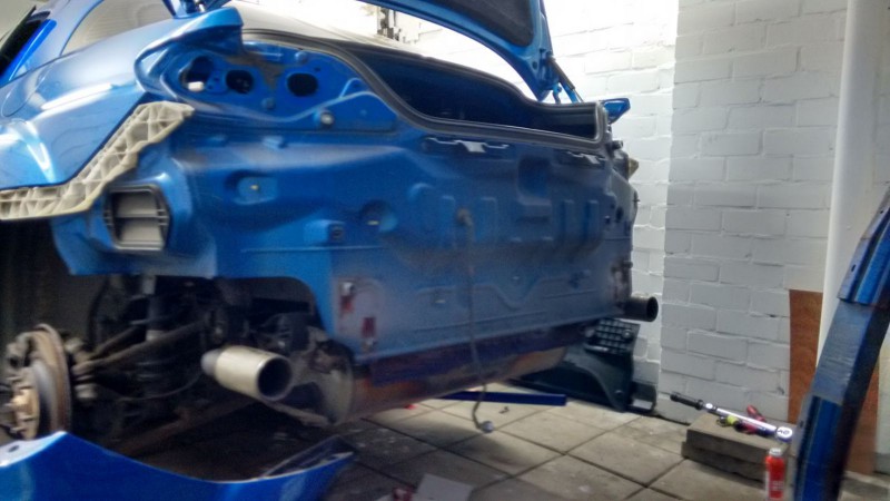

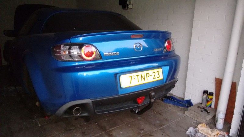

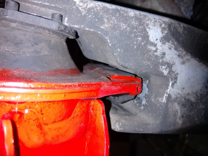

Nu mijn vakantie er aan zit te komen wil ik graag mijn fietsen mee achterop. Gelukkig had ik al een trekhaak gekocht, nu nog de montage. Gisteren bezig geweest met het demonteren van de achterbumper. Het viel me op dat er behoorlijk wat roest onder de achterkant van mijn RX zit. Zo is het hitteschild boven de demper al behoorlijk aan het wegrotten. Uitlaat zelf is nog goed gelukkig. Ook de ophanging achter is roestig, hopelijk krijg ik daar geen problemen mee zoals met die van voor want dan moet alles er nieuw onder.
Vanavond maar eens de gaten slijpen in het achterste carrosserie deel. Morgen spuiten/lakken/textileren en de elektronica. Hopelijk is ie volgende week dan af.
- By CasperRX-8 (Opper RX-8 spotter) [nl] Date 31-07-2015 18:54
Wow, moet je dat ook echt allemaal demonteren voor een trekhaak of pak je meteen e.e.a. aan?
- By BartvdEnde (SuperForumposter) [nl] Date 01-08-2015 07:12
Enige wat hier gedemonteerd is, is de achterbumper en de achterste crash balk (staat helemaal rechts op de foto). Om de achterbumper te verwijderen moet je ook de achterlichten en binnenbekleding verwijderen. Viel allemaal best nog mee dus, nu komt het moeilijke stuk pas ;-)
- By CasperRX-8 (Opper RX-8 spotter) [nl] Date 01-08-2015 08:01
Oh, dat valt dan nog mee ja. Maar voor een leek (zoals ik) ziet het er indrukwekkend uit

- By BartvdEnde (SuperForumposter) [nl] Date 02-08-2015 19:29
Toen ik wat begon te schuren kwamen er helaas nog heel wat meer plekjes bij.... Na het slijpen van de gaten besloten om heel de onderachterkant maar in de primer te zetten. Wat een werk was dat schuren van alles... Als de trekhaak erop zit nog een laag op twee tectyl en dan kan dat stukje van de auto er weer een tijdje tegen aan. Op de foto kan je dus mooi zien waar de trekhaak ingeschoven wordt en tot hoe hoog de roest zat. Vandaag ook alle elektronica aangesloten, het einde komt in zicht...
- By CasperRX-8 (Opper RX-8 spotter) [nl] Date 03-08-2015 17:44
Top! Goed dat je het meteen ff helemaal aanpakt.
- By BartvdEnde (SuperForumposter) [nl] Date 08-08-2015 08:00 Edited 08-08-2015 08:03
Hij zit eronder! Je ziet er echt helemaal niets van als hij er niet in zit. Ben erg tevreden met het eindresultaat. Zie foto's
Vreemd genoeg is de RX8 al best wel trekhaakvriendelijk gemaakt: Er zit een koppeling voor de elektronica, de gaten om hem vast te zetten zitten er in en er zit al een uitsparing in de achterbumper voor trekhaak!

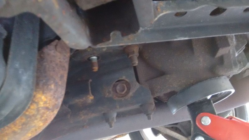

- By BartvdEnde (SuperForumposter) [nl] Date 10-10-2015 18:41
(Als je geen zin hebt in een heel verhaal, gelijk naar de foto's kijken)

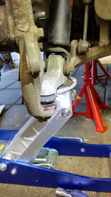

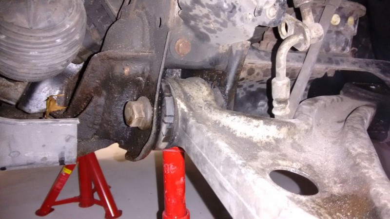

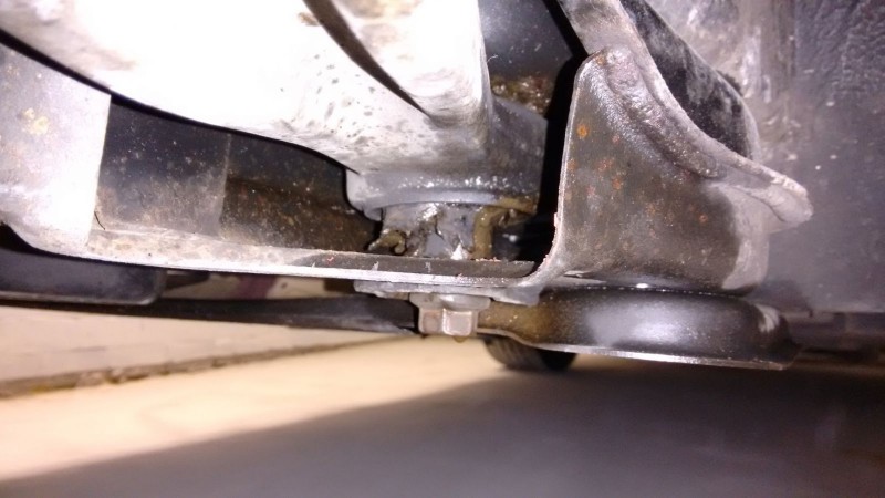

Zo, het was even stil geweest omtrent mijn Rex. Heb mijn garage wat verbouwd om nog beter te kunnen werken. Eerste wat moest: de knak linksvoor die er al een aantal maanden inzit (via het forum weet ik dus al zeker 3 maanden). Erg vervelend en vooralsnog geen idee wat het is. Ik heb een sterk vermoeden dat het achter draagarmrubber kapot is. Vandaag dus nogmaals de hele voorwielophanging van mijn Rex eronderuit gesleuteld. Alles wat ik al ooit los had gehaald ging vrij makkelijk. Uiteindelijk ook maar de hele veerpoot eronderuit gehaald, gaf wat meer ruimte en was 10 min werk. De stangetjes van de stabilisatorstang had ik 2 maanden geleden al dolgedraaid (de inbus aan de binnenkant) dus een stelletje nieuwe gekocht. Om de oude eraf te krijgen was toch een hoop gedoe, met een waterpomptang, veel WD40 kracht en geduld uiteindelijk gelukt. Hierna de onderste wishbone. Dit ding zat vast! >200NM voordat de moer los ging. Na veel wikken, WD40 en gekloot kwam de achterste bout in beweging. De bout eruit lukt niet. Wat andere fora afgezocht, blijkt een veel voorkomend probleem te zijn dat de huls van de rubbers vast roest op de bout. Meest genoemde oplossing: bout eraf slijpen. Daar heb ik (nog) geen zin in. Weet iemand anders hier een oplossing voor?
Het gaat om de volgende bouten (de moeren zitten er alleen los opgedraaid om te kunnen hameren):
Dus als iemand een oplossing heeft: graag!
P.S. Ik kwam er ook achter dat ik een moertje mis van de versnellingsbak. Weer een ratel minder dadelijk hopelijk.
- By tzeunis (ForumPro) [nl] Date 12-10-2015 07:00
Soort van fuseekogeltrekker ertussen en lostrekken/loswrikken? Ziet eruit als een nasty mf.

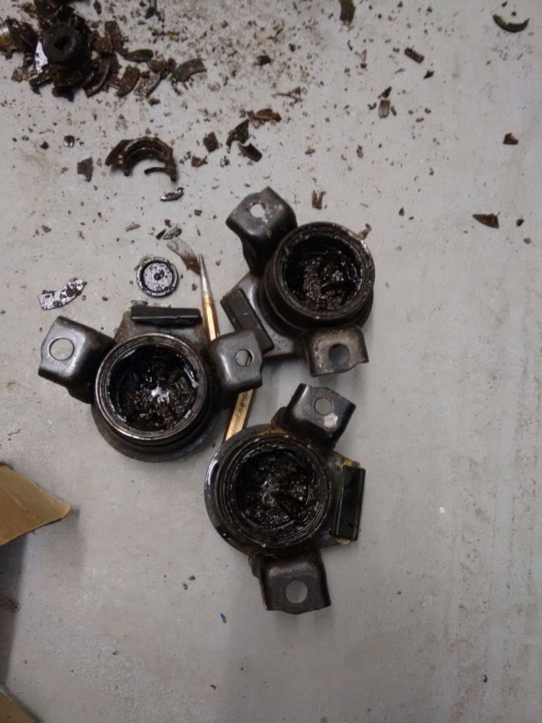

- By BartvdEnde (SuperForumposter) [nl] Date 28-11-2015 12:15 Edited 28-11-2015 12:17 Upvotes 1
Zo, het forum is er weer dus ik doe even een voortgang post.
Gebeurtenissen zijn al weer 3 weken oud, sinds dien zit ik met mijn poot omhoog in het gips :-(.

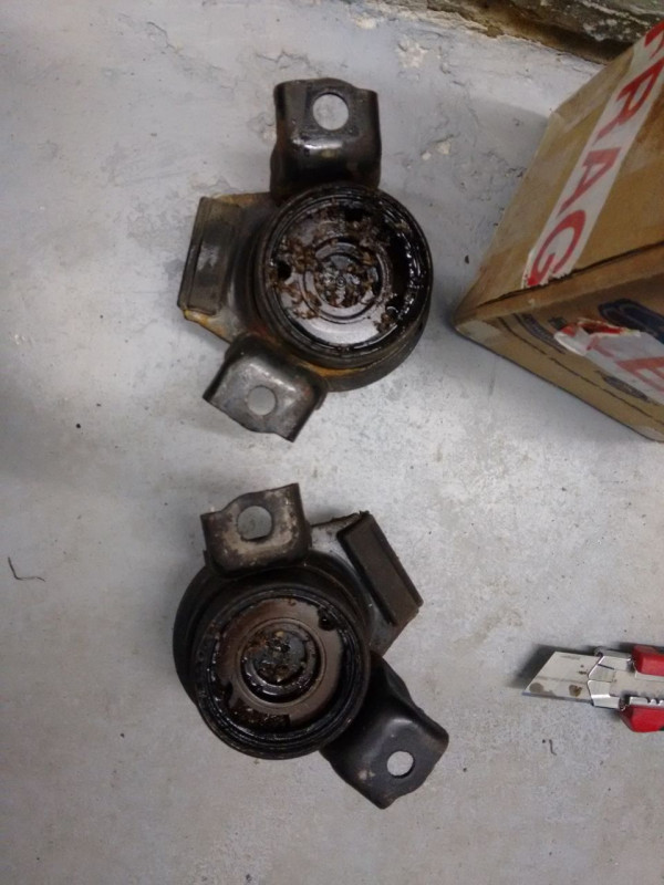

Doel: Knak uit ophanging weghalen.
Remedie: Nieuwe rubbers in onderste wishbones (hoop ik!)
Probleem: Bouten in onderste wishbone zijn vast geroest, en met vast bedoel ik ook echt vast!
Tot zo ver de samenvatting van de vorige posts. Dat de knak uit deze rubbers komt is maar een gok, als het dit ook niet is, denk ik dat mijn stuurhuis verrot is. Deze modificatie moest ik toch inzetten omdat mijn auto naar rechts trok. Aangezien de bouten vastgeroest zitten kan hij niet uitgelijnd worden. Het naar rechts trekken kan best komen doordat er een rubber gaar is, dat geeft dan wel weer hoop dat het dadelijk opgelost moet zijn...
Na een uur of 4 met een reciprozaag de bouten van rechtsvoor door te hebben gekregen kwam de wishbone er eindelijk uit. Op het werk een pers gebruikt om deze eruit te drukken, bleek dat deze vaster zat dan het alu van de wishbone aan kon, deze is nu dus licht beschadigt. Met een zaagje van binnenuit de bushing open gezaagd en daarna met een beitel eruit geslagen... Helaas heb ik geen foto van het eind resultaat maar ik was er blij mee. Wanneer ik weer mag klussen de andere wishbone eruit, nog 3 rubbers eruit persen, als alles goed gaat nieuwe rubbers en bouten bestellen, dan 4 nieuwe rubbers erin persen. Daarna/tegelijkertijd wat roestbehandeling, met name de verticale balk die je ziet op de foto is flink aangetast door de roest. Met geluk zitten de rubbers en wishbones er in februari/maart in en mag ik weer rijden, dus voorlopig de auto maar geschorst.
Vragen:

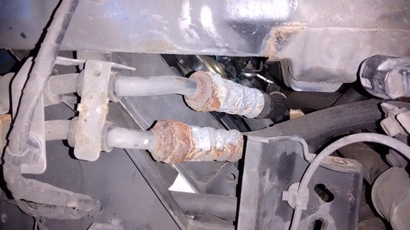

Zie foto roest olieleiding: hoe behandel ik dit zodat het niet verder roest?
Waar bestel ik de rubber bushings? (Heb al aardig wat gezocht op internet, ga ik voor PU of voor OEM? Iemand hier ervaring mee?)

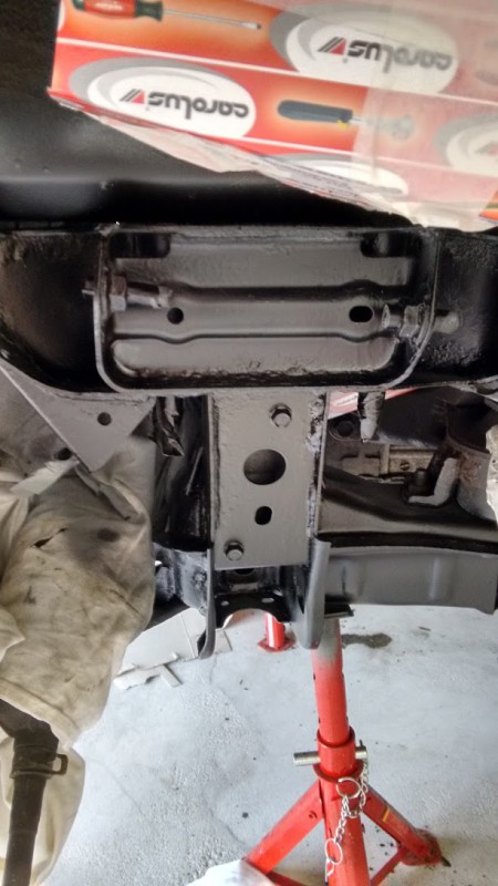

- By BartvdEnde (SuperForumposter) [nl] Date 19-01-2016 08:20
Tijd voor weer een update.
Na flink zagen zijn de wishbones er onderuit. 4 bouten besteld a 20 euro per stuk bij de Mazda dealer. De moertjes waren 5 euro, dus die heb ik maar op een andere manier besteld: 0.5 p.s.
De rubbers ga ik binnenkort ophalen. Powerflex. Veel goeds over gelezen dus heb maar even diep in de buidel getast.
In de tussentijd heb ik een hoop roestbehandeling gedaan: jemig wat een roest zat er op de voorwielophanging. Veel schoon gemaakt: toen roestvreter,zink,primer,tectyl erover. Aardig wat laagjes dus, maar dan gebeurt er hopelijk niets meer mee.
Tegelijkertijd ook de stabilizatorstang, tower strutt en roestige olieleidingen gespoten met rode remklauwverf: ziet er weer mooi uit :D
Toen ik toch bezig was ook gelijk de cruise control ingebouwd, de kabels van het rempedaal waren dikker dus daar heb ik nog wat andere scotch blokjes voor nodig.
Over 3 weken kan hij weer op zijn pootjes staan en kan ik de CC inregelen. Daarna nog even wachten totdat de pekel weg is en dan kan ik weer rijden :-D.

- Koppelstangen achter waren rot. Los geslepen en nieuwe besteld.
- Achterbekleding was weg, dus ook maar gelijk de achterlampen gekit (zoals zovelen hier, na 5 maanden in een garage te hebben gestaan zullen ze wel droog zijn van binnen ;-) ) (Ik heb nog Kit over, dus als iemand een behandeling wil, laat maar horen)
- Cruise control ingebouwd, deze week verder met het dashboard terug schroeven.

Wat er ook gebeurt is maar vergeten was eerder te melden: ik heb de achterlichten afgekit. Is erg goed gelukt al zeg ik het zelf. Had altijd een beetje vocht in de achterlichten, na het kitten nergens meer last van (terwijl ie toch al een paar buien heeft gezien).

- By BartvdEnde (SuperForumposter) Date 07-05-2016 05:51 Edited 07-05-2016 10:05
Stuurhuis eruit gehaald, ging nog vrij makkelijk nadat bodemplaat en stabi verwijderd waren.
Alles goed onderzocht, nergens sporen van slijtage. Mooi nieuw vet erin en weer eronder geschroefd...  Kans dat het weer goed was, toch? Nee dus, vol vertrouwen een testrit gemaakt maar de knak is er nog steeds.
Uit pure wanhoop een keer naar de Mazda specialist gebeld, noemde een aantal dingen op die ik al had aangepakt... Na alles uitgesloten te hebben wist hij het ook niet en zou het beste zijn als ik keer langs kwam...
Wel 1 hint gekregen: wellicht zit het subframe los. Deze ga ik vandaag loshalen, onderzoeken en weer vast schroeven, ben benieuwd... Ook maar nieuwe bobines besteld, kan geen kwaad denk ik, nog wat sparen en van de winter de LS2 swap.
Edit: Heel het subframe los gehaald, een goede cm gezakt, zag er allemaal prima uit, alles gemonteerd en met 160NM vast gezet (50NM meer dan voorgeschreven). Testrit gemaakt: geen enkel verschil :-(. AHhhhh wordt er helemaal gek van. De misfires waren er niet dit keer, geen enkele keer over geslagen... Vreemd, de bobines lijken zichzelf gemaakt te hebben...
Volgende stap: de wiellagers van links en rechts wisselen, ookal hebben ze geen enkele speling, is dat ook uitgesloten.

Dus gisteren de wiellagers proberen te wisselen. probleempje: ze zitten compleet vastgeroest... Even omwisselen was dus een goed idee in theorie, in de praktijk ondoenbaar. Denk dus dat ik op zoek moet naar een linksvoor houder+wiellager om te testen of daar de knak van komt. En toen las ik het berichtje van Olof:
@Olof: Bedankt voor het meedenken! Ik dacht, dat kan niet waar zijn... Wat het fijn zijn als zoiets (simpels) het was.... Maargoed, had nog geen andere velg geprobeerd dus het zou kunnen... alles weer vastgebout, vlakken opgeschuurd en schoongemaakt. Testrit gemaakt... En bij de eerste bocht, knak knak... :-( Kan dus met zekerheid zeggen: dat is het niet.
Ik kom de wanhoop figuurlijk steeds dichterbij...
Volgende stappen: Wiellager proberen eruit te persen. (al is er geen punt om de andere kant tegen te houden). En de kogelgewrichten in de draagarmen nogmaals goed nakijken...

- By BartvdEnde (SuperForumposter) Date 22-05-2016 18:18 Edited 22-05-2016 18:22
Ja!!! Het is gemaakt! Jeeej! Waren twee bouten in achterwielophanging die los zaten en een bout in de linker motormount miste. Erg vreemd dat ik, en de keurmeesters het niet opmerkte. Maar zoals de monteur het zei: "Ze (auto's) kunnen je soms aardig voor de gek houden". Wat was ik opgelucht toen het redelijk kleine dingen bleken te zijn.

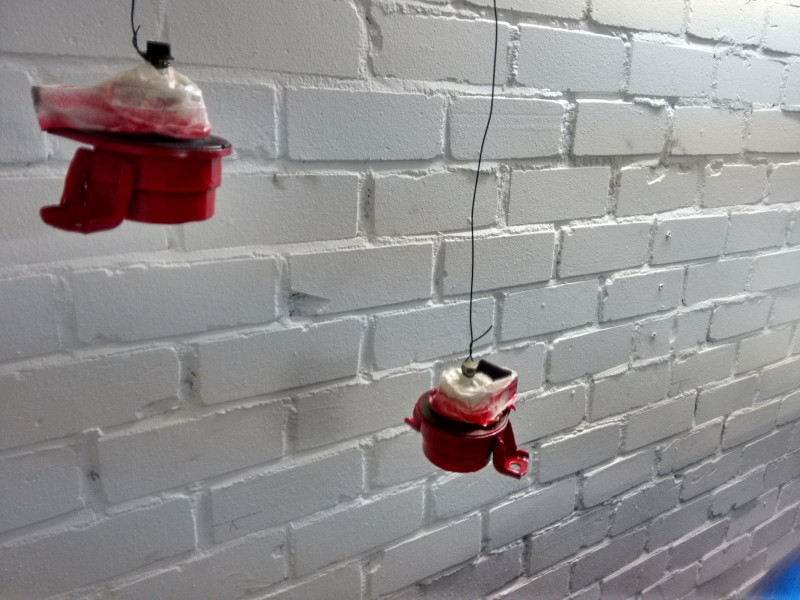

Zo, er is weer een hoop gebeurt met mijn REX. Het bobine probleem bleef. Om het op te lossen nieuw setje NGK kabels en bougies erin. Samen met wat bobine vet (tip van de Mazda dealer) gemonteerd en wat een verschil! Hij loopt echt weer enorm mooi. Sindsdien nog wel 1/2x de foutmelding gehad over een slecht functioneerde cat, dus ik denk dat ie eruit ligt. Liefst zou ik hem eruit willen laten programmeren, al zou een nieuwe wellicht ook niet zo erg zijn.
Daarna de auto omgewisseld en deze vakantie aan het eerste project begonnen: de motorsteunen. Op zich gingen ze redelijk makkelijk los. Slechts 1 bout brak af, deze zat in de motorsteun dus kon ik hem redelijk makkelijk eraf halen. De motorsteun zelf heb ik niet meer nodig: na inspectie bleken de steunen van Olof significant beter dan mijn eigen steunen en ga ik deze dus vullen met PU. Zie foto's voor stappenplan. Op Youtube staat een filmpje waarbij iemand gaten in de kunststof deze maakt, ik vertrouwde niet dat ik het goed schoon kreeg met die delen erin dus ik heb ze er maar uit geslagen.
Ik heb shore hardness A30 genomen, ben benieuwd of dat stijf genoeg is, zal er binnenkort op terugkomen. Na alles schoon te maken, toch maar besloten ze een laagje verf te geven, om te laten zien dat ze verbeterd zijn :-).

- By BartvdEnde (SuperForumposter) [nl] Date 21-03-2017 20:04
Zo, het forum heeft er een poosje uit gelegen, maar nu kan ik weer posten, jeeeej!!!
De motorsteunen zitten er inmiddels onder, en je raad het nooit, geen knak meer! Super blij. A30 blijkt toch wat te zacht te zijn, heb een aantal schijfjes tussen de steun en onderbalk gelegd, daarna de motorsteun aangetrokken, hierdoor kwam er meer rubber in de steun. Nu draait de motor wel echt super zacht, geen trillingen meer in de cabine en in de auto.
Als ik het nog een keer zou doen, zou ik met een stuk tape zorgen dat ik de steun wat kon over vullen, dan wordt het eindresultaat mooier.

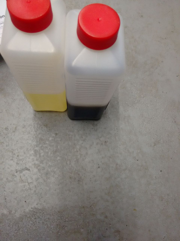

Daarnaast de diffolie vervangen: jemig wat stinkt dat spul, hij leek ook echt oud. Volgens mij zat die olie er al 12 jaar in...

Zo, na een circuitdagje Zandvoort bleken mijn achterremblokken versleten te zijn. Verdere schade: kapotte band (was al erg slecht), 2 sterren in mijn ruit (nadeel van gridbakken zelfs als je er zelf niet in gaat maar anderen wel :-( ) en een bijgeluid gekregen rond de 5500rpm. Nieuwe EBC yellowstuff gekocht, deze zijn nog redelijk betaalbaar (E210 voor een setje rondom) en schijnen goed geschikt te zijn voor af en toe op het circuit te vermaken.
De links achter remklauw ging niet terug met een tangetje, dus maar een zuiger-terug-draai-duw setje gekocht, toen was het super easy! (aanrader, was 3 tientjes!)
Binnenkort een driftsessie met de 17" set, banden met 5mm uit 2006 die op moeten :-D.

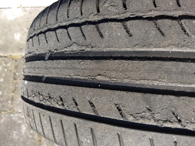

- By UbboH (Deelnemer) [nl] Date 10-04-2017 15:51 Edited 10-04-2017 16:25
Vanmiddag je verhaal gelezen, wat een enthousiasme!
Als oud bandenman vind ik o.a. de foto van de band wel interessant.
Je zoekt wat betreft de bochtsnelheden behoorlijk de grens op.
Geweldig!

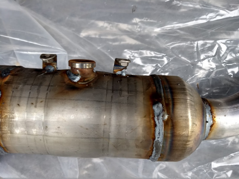

De Rex is weer goedgekeurd! Wat bleek: de oude kat was helemaal leeg (geklopt?), waarschijnlijk al vanaf voor de aankoop (beetje raar dat hij dan wel door twee andere APK's is gekomen).
Nieuwe allergoedkoopste imitatiekat gekocht: wat een slordig werk! Kijk naar de foto en oordeel zelf over de laskwaliteit... Ik ga zo de originele kat weer terugplaatsen, die past een stuk mooier en ziet er niet zo onverzorgd uit. Deze houd ik dan voor de APK of als ik lange toeren ga rijden (zonder te racen).

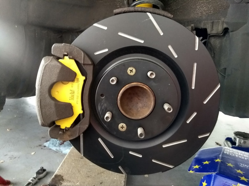

Uiteindelijk mijn voor blokken wel helemaal op geremd (in de laatste ronde voelde de remmen al niet goed en was ik al aan het " uitrijden" en nog geen 30s later werden we afgevlagd, perfecte timing dus. Nu ook maar gelijk nieuwe schijven besteld: EBC Ultimax.
Dadelijk dus geheel EBC (yellowstuff) voor.
Ook nog speciaal voor Ubbo een foto van mijn Michelin Primacy HP na een uur of drie over het circuit te zijn geweest :-).

Hier de koelslangen:
http://forum.rx8nl.com/cgi-bin/mwf/topic_show.pl?pid=7258;hl=koelslang

- By BartvdEnde (SuperForumposter) [us] Date 26-05-2017 06:20
Next update:
Nieuwe schijven+blokken op de Rex (EBC USR7171). Remt (of remde zie later) perfect! Ik weet inderdaad dat trilling meestal door afzetting komt. Maar de schijven waren onder hun minimale dikte en moesten toch gewisseld worden.
Ook een van de twee tussenstukjes (de korte) die "Martine" heeft gespoten, heb ik ook onder handen genomen; eerst de twee delen losgeslepen van elkaar, toen alles gestraald, schoon gemaakt, vast gelast, verzinkt en gelakt. Best wel wat werk dus ik ben benieuwd of het t waard was. (Helaas geen foto van).
Outjer, ik denk niet dat circuitbanden langer mee gaan, deze zijn van zachter rubber. Daarbij, ook al zou ik het graag willen, ik heb geen 800+ euro over voor een setje R888R of Cup2's. Dan glij ik liever wat meer over het circuit met een paar tweedehandse banden.
Vorige week op Zandvoort geweest, in de tweede heat helaas de bandenstapel in geklapt :-( Gelukkig deze deze hun werk goed, naast de schrik heb ik er niets aan over gehouden. De Rex heeft echter een kapotte voorbumper (inc mistlampen, koplampsproeiers, grill etc) motorkap en linkervoorscherm ontzet. Geen lekkages dus ben gewoon naar huis gereden. Hoe kwam het? De remmen deze het niet meer, het rempedaal bleef hard en boven, hoe hard ik ook op het pedaal ging staan, ook nog gepompt, maar dat hielp helaas niet. Dus met 140 de grindbak in en met 50 in de bandenstapel. Had de handrem moeten aantrekken maar helaas denkt het brein op dit soort momenten blijkbaar niet... Gezien wat er gebeurde en hoe het uiteindelijk is afgelopen ben ik echt een geluksvogel, als het bij de Tarzanbocht was (met ~180), of als er andere auto's in de buurt waren, had het wellicht heel anders af kunnen lopen.
Hoe kan een rempedaal nu hard blijven? Ik verdenk de ABS unit, deze had in de eerste heat na 2x remmen (met wat raar gevoel) een storing, de rest van de heat ging perfect (zonder ABS/ESP, maar dat wilde ik toch al niet omdat ik mijn auto op onderstuur had uitgelegd). En mijn aanname waarom ik de volgende heat ging doen: ABS'en falen open... Ander iets zou de hoofdremcilinder kunnen zijn die scheef in de behuizing zit, maar dit vind/vond ik hoogstonwaarschijnlijk. Terugdenkend had hij ook op Zolder al een soortgelijk gevoel (het lag dus niet aan de laatste blokwissel). Schrikken, nu weer wat sleutelen en dan weer door naar de volgende ronde. Iemand ervaring met Rexen en hard blijvende rempedalen?
