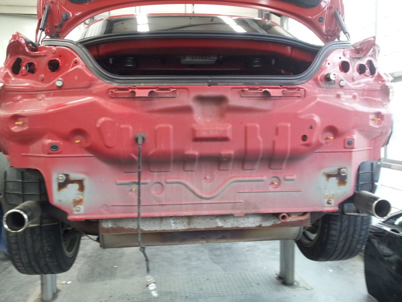

Mijn dealer kwam met het voorstel om het 50/50 te doen?
Wat raden jullie mij aan? Om hier nog verder werk van te maken.
Of mee akoort gaan met mijn dealer?
- By Martine (Rotary SuperSpammer) [nl] Date 15-04-2010 18:57

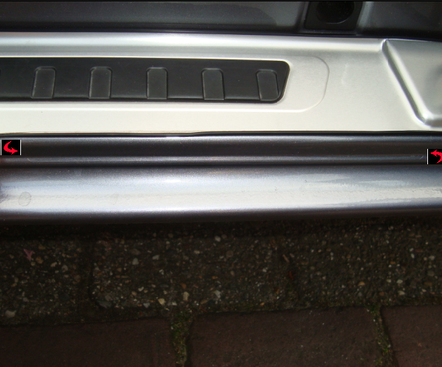

Die 12 jaar is idd garantie van binnenuit. (zoals bij ons ooit op de deur)
Het is een bekent probleem bij mazda nl, er zijn genoeg rexen waar dit onder gerantie is hersteld, er is zelfs een soort blanke sticker, die op
de dorpel word geplaakt zodat het niet meer terug komt. (het komt omdat er zand tussen de deurrubber en de dorpel gaat zitten, en dit gaat scheuren)

Zo, auto woensdag gebracht vandaag al weer terug.
Netjes gerepareerd, een mooie doorzichtige strip aangebracht aan allebei de kanten.
Er is nu niets meer van te zien.
In de motorruimte is ook roest weg gehaald. Dit is op de plek waar de motorkap rubber op komt.
Daar zaten lichte roest plekke, waar nu ook niets meer van te zien is.
Kortom er is weer goed werk verricht, alleen het viel niet onder garantie.
Mijn dealer kwam dan ook met het voorstel om het 50/50 te doen.
Zal vandaag nog foto's plaatsen.

Hier nog 2 foto's van het resultaat
Attachment: pijl2.bmp (972k)
Attachment: DSC01091.JPG (1412k)
- By Martine (Rotary SuperSpammer) [nl] Date 10-05-2010 19:32
Ziet er netjes uit :)
Dat roest op foto 2 hebben wij ook :(
Ik vind in iedergeval dat de rx-8 behoorlijk veel van dit soort roestplekjes heeft!! echt zoooo jammer!!

- By Martine (Rotary SuperSpammer) [nl] Date 09-11-2015 22:24
Van de week meer i.v.m. Bart v.d. Ende - roest :-)
- By BartvdEnde (SuperForumposter) [nl] Date 10-11-2015 19:25
Wat bedoel je precies M?
Ik ben (of beter was, ben nu geblesseerd) enorm hard aan het klussen aan mijn voorwielophanging. Wilde de bushes vervangen van de onderste draagarmen en kwam erachter dat alle bouten (die je nodig hebt voor de uitlijning) volledig vast geroest zaten. Dus alles los zagen en dan nieuwe bouten erin. Totaal al >10 uur ingestopt en ben net halverwege. Mijn Rex is wel echt heel krokant, zowel voor als achter.

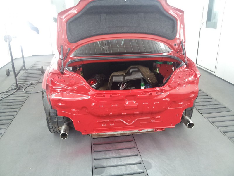

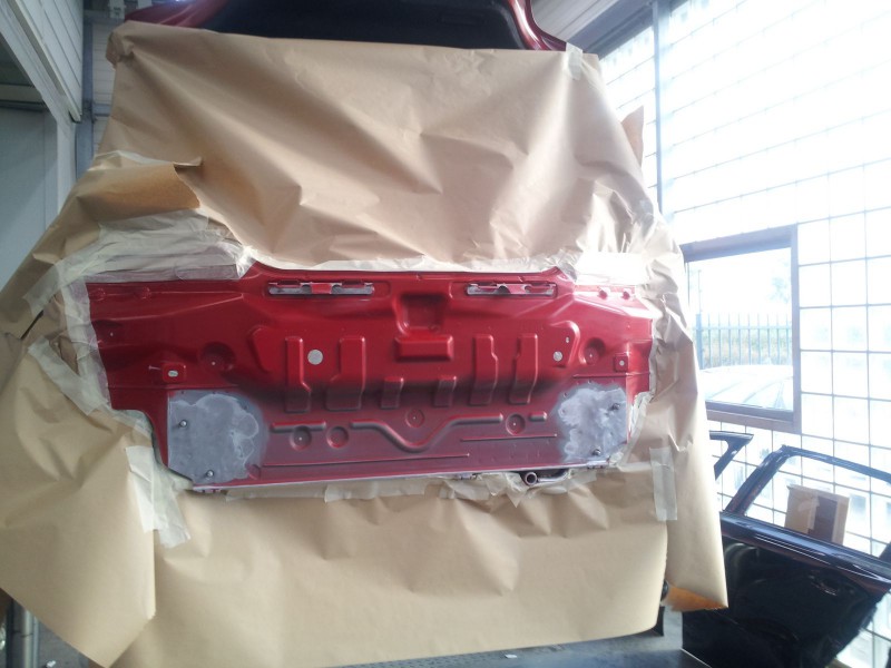

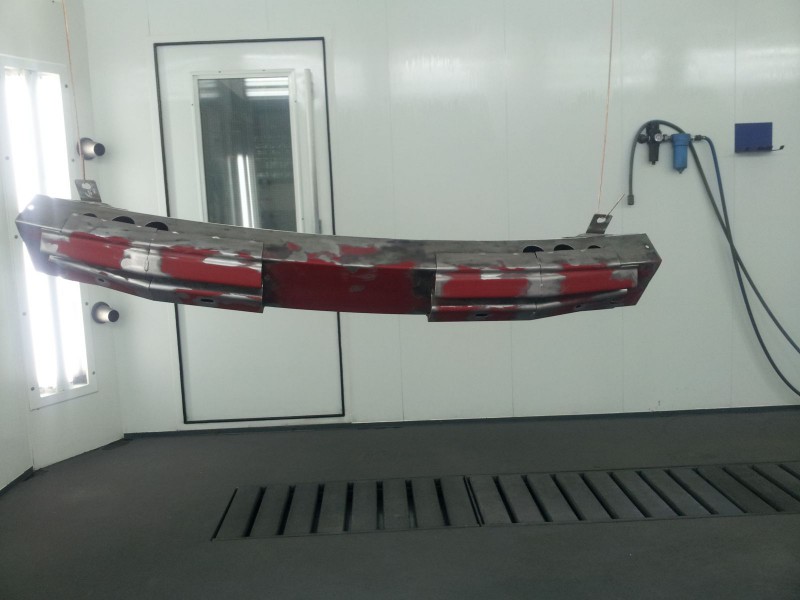

- By Martine (Rotary SuperSpammer) [nl] Date 10-11-2015 20:50 Edited 10-11-2015 21:03
Ik had dit berichtje even geplaatst, zodat ik dit topic vandaag weer terug kon vinden ;-)
Naar aanleiding van het monteren van een trekhaak door BartvdEnde, liet hij zien dat er veel roest achter de balk zat.
Hierdoor ben ik gelijk ook gaan kijken bij mijn RX-8.
En ja hoor, natuurlijk ook roest. Dus iedereen zal daar roest hebben... zucht...!!
Hierbij wat foto's van voor en na, want tja, als je weet dat het er zit, moet je het gelijk maar aanpakken :-).
Hou je muis op de foto en je ziet de tekst erbij.
- By BartvdEnde (SuperForumposter) [nl] Date 28-11-2015 11:50 Edited 28-11-2015 11:55
Zo, fijn dat het forum weer werkt!
Wow! Netjes gedaan. Zo te zien had ik ietsjes meer roest. Dat verbaasd me, gezien de rest van mijn auto zou ik veel meer moeten hebben.
Fijn dat je toegang hebt tot een goede spuitcabine, scheelt een hoop.
Wat heb je er nu op gesmeerd/gespoten? twee componenten epoxy en toen? 2 lagen verf en wat coating ofzo? Geen sinaasappelhuid?
Heb je nog wat gedaan met het hitteschild boven de uitlaat? Deze heb ik ook meegespoten (voor zover het ging)..
Ziet er weer pruik uit. Hulde!
Ik heb momenteel een gebroken been, was daarvoor bezig met het volgende probleem op te lossen. Hier was ook weer een hoop roest, zal zo eens een topic schrijven.
- By Martine (Rotary SuperSpammer) [nl] Date 28-11-2015 11:56
dankje :) het was even werk maar dan heb je wat haha :)
