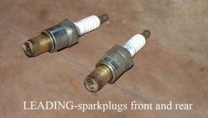

- Van BVK (SuperForumposter) [be] op 07-12-2006 19:10
Mazda gebruikt speciaal ontwikkelde bougies voor z'n Wankelmotoren. (je kan niet eender welke bougie gebruiken in je wankelmotor !)
NGK is een van de 2 fabrikanten voor deze bougies en worden gebruikt in de Rx-8.
Ook zijn de bougies van de 8 verschillend van die van een 7.
Het zou me dus verbazen dat je ze zo in de rekken van een materialenhandel kan terugvinden.
Zij kunnen ze misschien wel op aanvraag bestellen, maar of het voordeliger zal zijn dan bij de Mazda-dealer is nog maar de vraag...
Bijgevoegd een foto van m'n leading-bougies op 51000km.
Let wel, dit is de eerste versie van de bougies.
Bij vervanging van uw bougies (max op 60000km) wordt een nieuwe versie gemonteerd. (geldt enkel voor Leading bougies)
