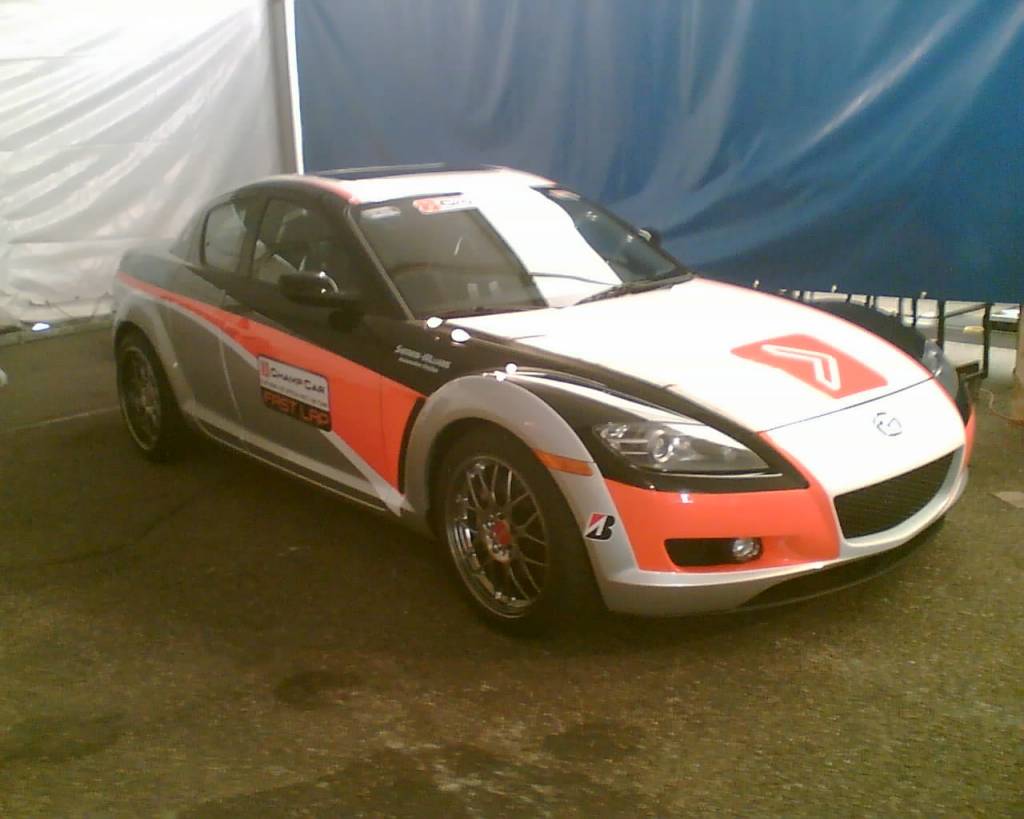

Oja, Robert Doornbos heb ik niet gezien , maar in een van die mega tenten stond een  race(?) RX 8 ; vol met champcar stickers.
Die heb ik met mijn telefoon gefotografeerd en zal die volgende week hier posten.

Hieronder de beloofde foto van de RX 8 in Zolder.
Helaas nogal onscherp door het geringe licht in de tent
