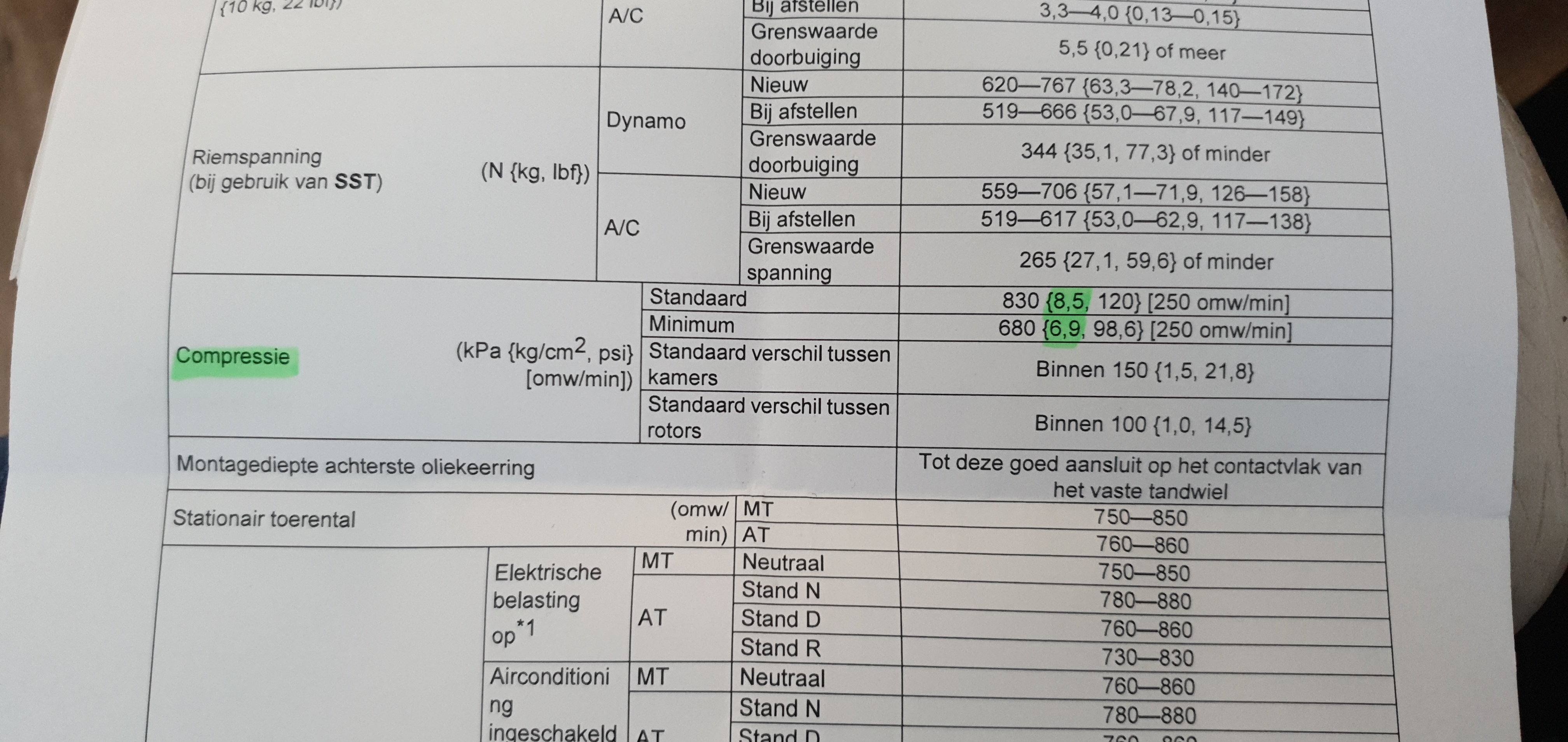

Zoals hier voor gezegd de compressie test. Deze ziet er gewoon top uit
Attachment: IMG-20200409-WA0001.jpeg (2287k)

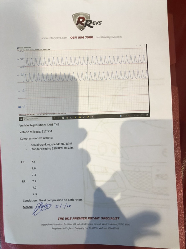

Hoi Remco,
't Is maar dat je het weet:
Het getoonde overzicht geeft een opsomming waaraan compressiewaarden moeten voldoen m.b.t. std. en min. waarden per kamer/ tussen de 3 kamers / tussen de 2 rotoren .
Er staan op jouw overzicht geen gemeten waarden .......ergo er is geen compressietest gedaan lijkt mij (met een wankelcompressiemeter).
Bij een wankelcompressie test wordt per rotor een opgave gedaan van de 3 kamers en bij welk (startmotor) toerental; hetgeen dan omgerekend wordt op de std. van 250 omw./min.
Zie voorbeeld:
1e rotor
2e rotor
Voorbeeld uitdraai van een test (in UK) (FR=front rotor...RR=rear rotor)......met mooie/keurige waardes.
PS: Er zijn maar een handvol Mazda dealers in Ned. die over de (dure) Mazda Wankel Compressiemeter beschikken (zoals Hoebeke-Rilland) en de meeste dealers weten helaas niet echt goed hoe met de RX-8 om te gaan
Wellicht weten andere forummers uit eigen ervaring of nog meer Mazda dealers over de juiste compressiemeter beschikken.

Thanks voor de heads up, ik ging er stiekem vanuit dat een mazda dealer wel wist wat ze deden maar helaas dus niet.
- By Remco622 (Beginner) [nl] Date 09-04-2020 16:29
Ik zie dat ik de verkeerde foto heb geplaatst hier een betere.
Attachment: 20200409_183034.rsz.jpg (204k)
Attachment: 20200409_183029.rsz.jpg (155k)
