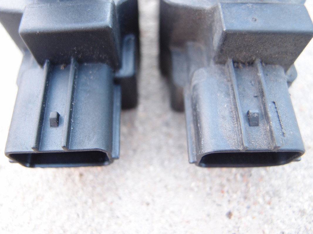

https://www.rx8club.com/series-i-tech-garage-22/gas-oil-premix-thread-99636/Verder een afbeelding van de connector van een Mazda OEM bobine (rechts) en daarnaast een imitatie/"fake" bobine.....
Ook de "Mazda"verpakking wordt bij fake coils zéér bedriegelijk nagemaakt; ik kan niet zo direct een foto vinden, maar ken de hele lichte verschillen.
Fake coils kan je in China (bij voldoende aantallen ) al vanaf € 8,- per stuk bestellen..!!!
Overigens worden NGK onderdelen ook veel geïmiteerd......
https://www.rx8club.com/series-i-tech-garage-22/beware-genuine-coilpacks-ebay-247265/ mvg, Ruud
