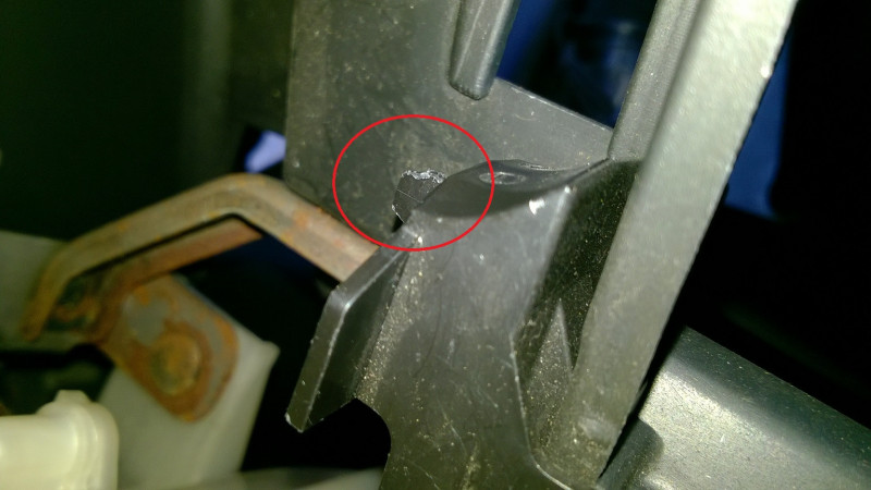

Vandaag dacht ik de staat van het airco filter eens te controleren.
Dat was stom natuurlijk, dergelijke gevaarlijke zaken moet je aan de dealer overlaten...
Volgens mij heb ik de bevestiging weten af te breken van een soort schokdemper ('stay damper').
Iemand een idee of dit realitsich gezien nog te repareren is, of zal ik het voortaan zonder moeten doen?

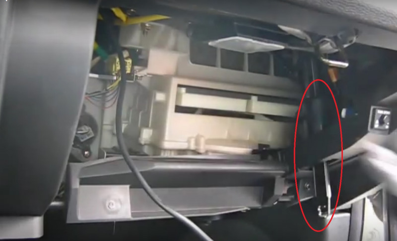

- By rudolphw (Rotary SuperSpammer) [nl] Date 30-11-2017 14:01 Upvotes 1
HANDSCHUHFACH AUSBAUEN/EINBAUEN
BHE091764260W01
1.  Den Gasdruckdämpfer in der in der Abbildung gezeigten Richtung herausziehen und die Verbindung zwischen Handschuhfach und Dämpfer lösen.
2.  Den Anschalg eindrücken und entfernen.
3.  Das Handschuhfach absenken.
4.  Die Klipps des Armaturenbretts lösen und das Handschuhfach entfernen.
5.  Der Einbau erfolgt in umgekehrter Reihenfolge.

- By Marx-8 (Deelnemer) [nl] Date 02-12-2017 14:00
Fijn om te weten dat ik niet de enige ben ;) Gelukkig lijkt het niet bepaald een essentiëel onderdeel, heb ook niet het idee dat nu ineens zaken gaan ratelen of dat het handschoenenkastje eruit gaat vallen ofzo. Morgen eens kijken of ik erbij kan en als ik er niet uit kom vraag ik t.z.t. bij de APK of dat nog redelijk eenvoudig te doen is. Demonatage van de dash zie ik niet zo zitten, dan is zonder doen beter lijkt mij.
Het afbreken gebeurde trouwens pas nadat het handschoenenkastje eruit was, die cilinder/schokdemper zit dan recht voor witte deksel waarachter het airco filter zit. Probeer je het denksel los te krijgen en duw je daarbij dan te hard naar rechts op de cilinder dan breekt het kunststof plugje op dat rare overengineered plastic bevestigingsding af.
