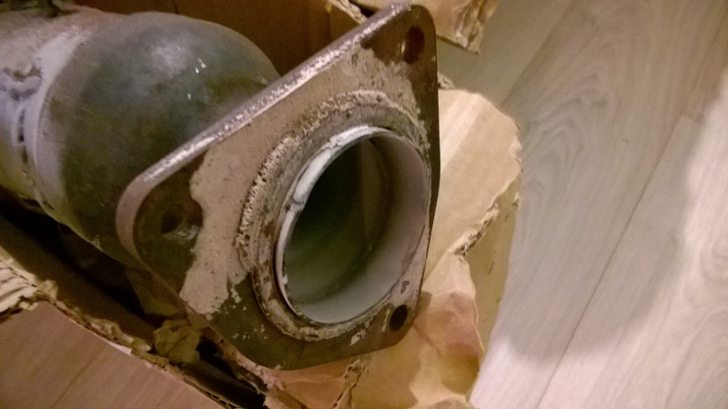

Cees heeft echter ook geconstateerd dat bij mij een imitatie-katalysator is aangebracht en dat deze kapot is. Los daarvan heb ik een CEL code 2270 (O2 sensor achter de katalysator = lean mixture; waarschijnlijk sensor defect of losgekoppeld).

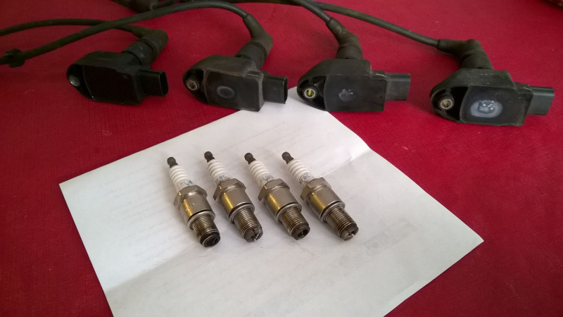

Als ik het goed heb zijn mijn bobines type A: zie foto
http://imgur.com/a/Kb3HY) en een gegoogelde A-versie
http://imgur.com/a/EGYrw), dus dan zijn die waarschijnlijk nooit vervangen (dank aan M&M voor de tip!).

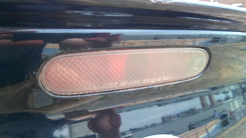

Ook nog even bij de mazda-dealer geweest, zij konden mij vertellen dat de recall voor de bestuurdersairbag nog open stond. Dat had ik niet gezien bij de RDW (import...). Dat gebeurt eind volgende maand (stiekem op brandstofpomp gehoopt ofzo maar helaas!)
Op de planning staat nog om olie en koelvloeistof de vervangen en om te bedenken wat/of/wanneer ik alvast iets wil doen met roestplekjes (achterlicht, kokerbalk).
Volgens de handleiding zouden ook zaken als rem/koppelingvloeistof, olie versnellingsbak, differentieel e.d. aan vervanging toe zijn maar dat schaar ik even onder 'ooit misschien nog'.

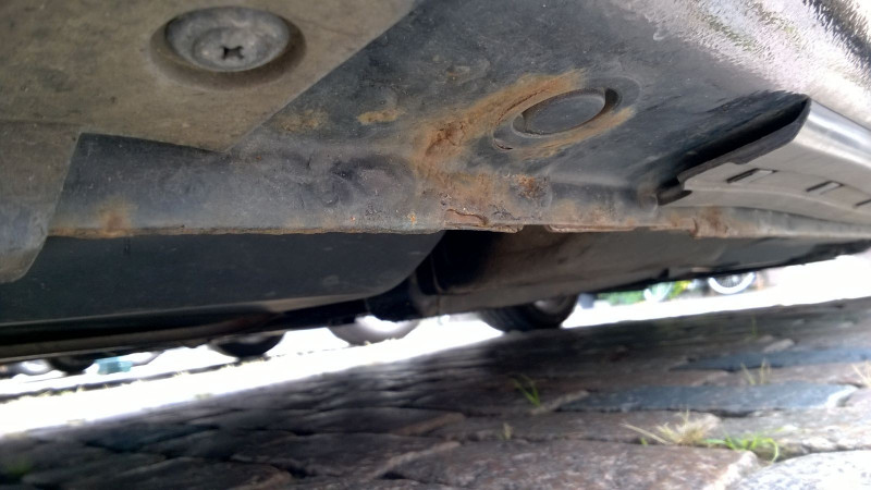

die roest bij de dorpel idd gelijk aanpakken nu is er nog niets aan de hand, en is het
mooi en makkelijk weg te werken.
By Marx-8 (Deelnemer)
Date 23-07-2017 23:44
Weet je toevallig of dat automatisch tectylbehandeling, dinitrol of zoiets als die fluid film moet zijn of is dat overkill / ken je iets simpelers?
Als dat ieder jaar moet lijkt het mij niet echt kosteneffectief. Voor het achterlicht ben ik trouwens van plan t.z.t. de touch-up paint te proberen.
By Martine (Rotary SuperSpammer)
Date 24-07-2017 10:01
je moet de roest weg halen, totdat er schoon en blank staat overblijft, deze moet dan gespoten worden.
Zo moet het eigenlijk, maar dat is duur, maar wel het beste!
Wat er voor tectyl op de bodem en holle ruimte moet ben ik nog niet uit....veel van deze producten
verbergen de roest en daardoor lijkt het mooi, alleen op langere termijn is dat juist HET probleem!
Ik heb goede verhalen gelezen over Mike Sandersvet...;)

Blijft moeilijk... het zal toch wel een speciale lak zijn die je aan de onderkant zou gebruiken. Zal het bij een autospuiterij/schadeherstelbedrijf eens vragen, ik verwacht daar alleen niet veel van (die leven van verzekeraars).

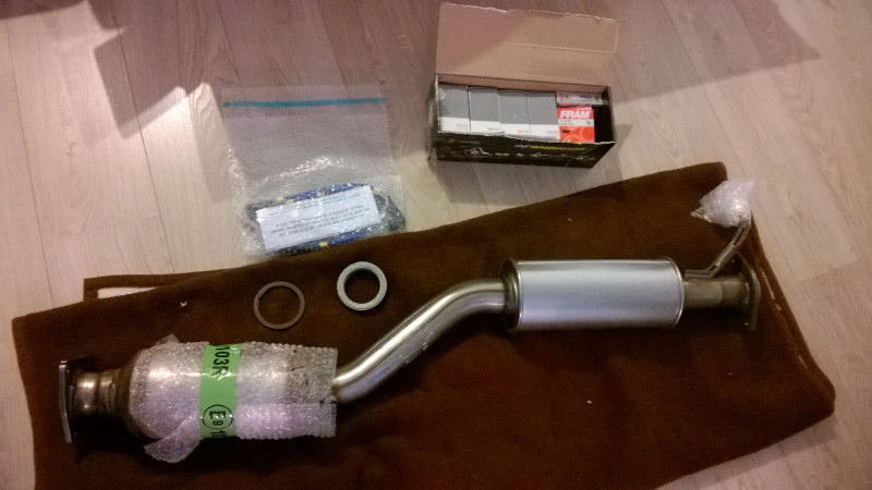

Sinds vandaag zit er wel een hoop nieuw spul op! Katalystor (denk 400 cell psi), bobines van Mazda, kabels Magencor, bougies NGK.
O.b.v. de foto vermoed ik dat bobines & bougies wel aan vervanging toe waren...
Ervaringen n.a.v. deze actie:
- Starten is veel sneller
- Nauwelijks nog geur benzine; eerder kon je zelfs het verschil ruiken als olie ingespoten werd (hoog toeren of bij stevig accelereren/gaspedaal flink intrappen)
- Duidelijk luider maar klinkt zeker niet slecht (had juist stiller verwacht)
- Piepend geluid van uitlaat bij stilstand is verdwenen
- Had verwacht dat de middenconsole erg heet zou worden, voorlopig niets van gemerkt
- Geen foutcode meer; CEL is uit en na ca. 150 km nog niet teruggekomen (foutcodes waren eerst P2096 en P2270)

Kan alleen maar uit de ervaring spreken, dat je niet alleen bezine rook maar het ook kon ruiken als olie ingespoten werd + kreeg gewoon koppijn, dat is nu toch wel beter.
Nu was de flens aan voorzijde verbogen waardoor daar een luchtlek was. Is ook buiten maar veel meer naar voren, misschien heeft het daar meer mee te maken gehad.

Wat betreft de locatie van een evt lek bij de uitlaat: Als ik het goed begrepen/gezien heb zit op de pijp van de katalysator een driehoekige flens aan de voorkant, die sluit niet helemaal strak aan (op de 'exhaust manifold front pipe').
Bij de vorige (leeggemaakte) katalysator was dat erger + ringen (pakkingen?) zijn vervangen dus dat zal nu wel beter afdichten maar dat lijkt niet 100%. Mij leek het erop dat de flens iets verbogen was door hitte, hoewel dat knap is met 8mm staal. In dat geval zou een lek dus net ná de 1e sonde zijn maar wel erg dicht er in de buurt. Als ik de oude pijp bekijk lijkt het wel alsof ze ooit geprobeerd hebben het af te dichten met gips ofzo dus misschien bestaan daar speciale middeltjes voor
By Dennis (Rotary SuperSpammer)
Date 20-08-2017 07:06
Ik denk dat de flens verbogen is door een val, dat gebeurt niet door hitte.
Succes met de reparatie, pak desnoods een dubbele pakking wanneer je het pasvlak niet recht krijgt.
PS Dat "gips" is vloeibare uitlaatpakking, hoort er niet te zitten, er is dus al mee geknoeid.

Pakking vervangen, lek gedicht en meteen hitteschild vastgelast.
Het benzineverbruik lijkt nu wat hersteld te zijn (van 7,5 km/l naar 8,1 km/l) maar raar gneoeg blijven de fuel trims hoog, long term +22,6% bij idle en +16,4% tijdens rijden/onder belasting. CEL met P0171 is dan ook weer eens even aangesprongen.
Licht verontrustend maar de echte problemen zijn eigenlijk wel opgelost, zij het dat ik nog steeds niet begrijp waarom. Verlies aan vermogen is zo goed als weg sinds ik euro98 gebruik + net tegen beter weten in toch maar premix (shell avance vsx 2, 1:250) en dan lijkt toch echt dat het blokje erg graag weer sneller wil.
Geen van beiden zou ene klap uit moeten maken maar ik klaag niet ;) Dan tank ik wel bij BP.
