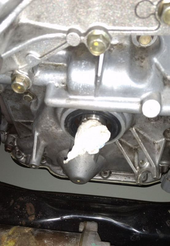

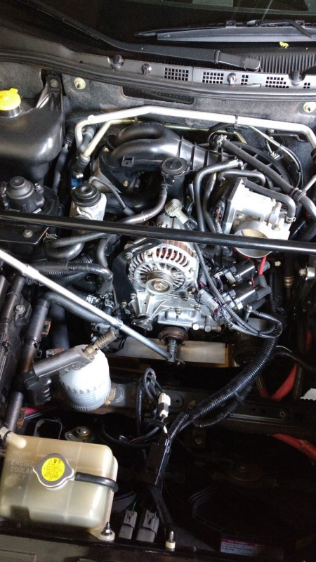

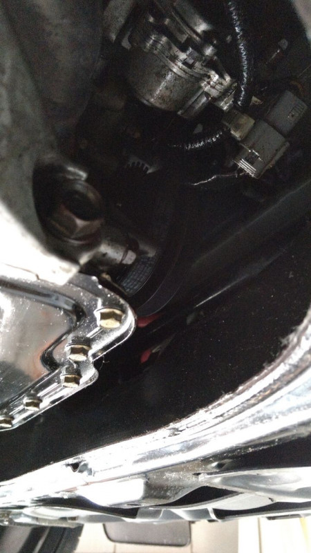

Nu ik een brug in de garage heb gezet kan ik nu eens fatsoenlijk de lekkage bekijken die er al een tijdje zat.
Eerst eens schoongemaakt, nog eens in de gaten gehouden maar het lekken gaat wel door.
Soms hoop je dat het vanzelf weer ophoudt maar goed, we weten dat dat eigenlijk nooit gebeurd, lol!
Ik dacht eerst dat het de OMP was maar de olie zit ook aan de andere kant van het blok.
Ik verdenk eigenlijk de voorste keerring van de excenteras maar kan dat nog niet met 100% zekerheid zeggen.
Even een nieuwe keerring scoren (nee, niet bij de dealer...) en dan gaan we de boel misschien vervangen.
Iemand hier ook al eens last van gehad?

- By Martine (Rotary SuperSpammer) [nl] Date 08-05-2017 19:19
Een natte boel zo te zien...een voordeel van dit is dat het op de plekken waar de olie, zit niet gaat roesten hahaha.

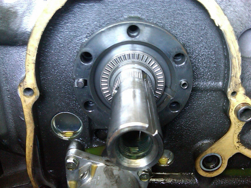

Het indrukken van het koppelingspedaal zet dus druk op de excentrische as zodat het druklager aan de voorzijde er niet afvalt.
Belangrijk ja.
Ik ga morgen er eens naar kijken.
To be continued.
- By Dennis (Rotary SuperSpammer) [nl] Date 09-05-2017 15:00 Edited 09-05-2017 15:06
Hmm, maar daar zit meer op, onder andere het tandwiel voor de ketting van de oliepomp toch?
Ik kijk nog ff verder.
EDIT:
Nou hierom dus (en om de ingestelde speling van de excentrische as te behouden):
- By JGM (ForumGeweldenaar) [nl] Date 09-05-2017 16:21
Dom van me... het koppelingspedaal moet je inderdaad helemaal indrukken... sorry...
- By JGM (ForumGeweldenaar) [nl] Date 09-05-2017 16:22
En Let erop dat het veiligheidspalletje blijft zitten.... want anders kan je hele blok in de soep lopen...

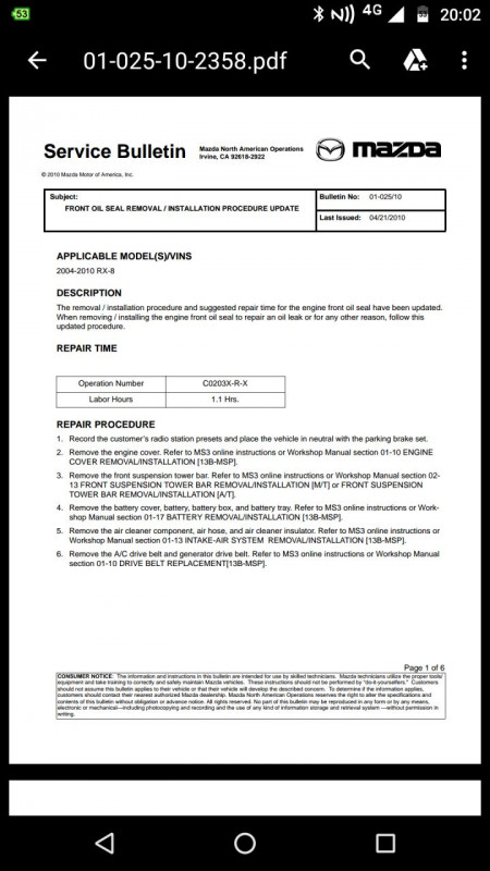

Ik heb inmiddels een officiële procedure gevonden.
Bedoel je soms de spie in de spiebaan?
Grtz Dee.
- By JGM (ForumGeweldenaar) [nl] Date 09-05-2017 18:33
Jep. Die houdt nog het een en ander op zijn plek... ik heb op het werk nog een andere afbeelding die ik er morgen op zal zetten. Succes in ieder geval!!!

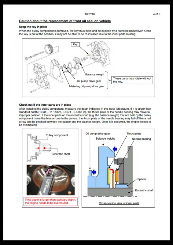

- By JGM (ForumGeweldenaar) [nl] Date 10-05-2017 07:10
Bij deze bijgevoegd, hierin staat wat er kan gebeuren als je de "key" niet op zijn plaats houdt.
- By Dennis (Rotary SuperSpammer) [nl] Date 10-05-2017 11:04 Edited 10-05-2017 11:06
Is geen lastige klus hoor, je moet er alleen op letten dat de drukring niet tussen het vliegwiel en de spacer valt.
Dan heb je een probleem.
Maar volgens mij kun je ook gewoon de voorste cover er afhalen om zeker te stellen dat hij goed zit (wel ff weer nieuwe​ pakking plaatsen).
Het is gewoon een dingetje waar je op moet letten.
Ik heb inmiddels de keerring (gratis) gekregen dus wanneer ik tijd heb zal ik de zaak eens loshalen.
Volgens mij moet ik ook een nieuwe koperring hebben.
PS Bedankt JGM voor de bijlage, erg duidelijk.
De spie zorgt er trouwens alleen voor dat de poelie goed op de as komt (i.v.m. timingschijf) en ook het vliegwiel en tandwiel van de oliepomp meeneemt.
Dit staat los van de drukschijf waar het om gaat.

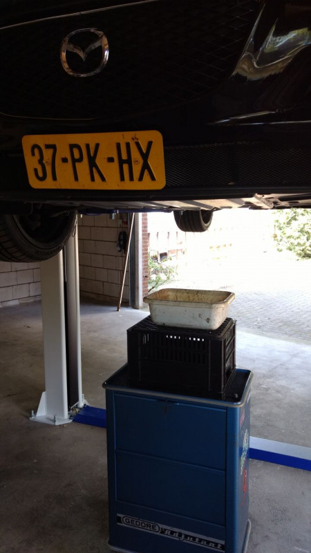

Nou, ben begonnen aan de klus.

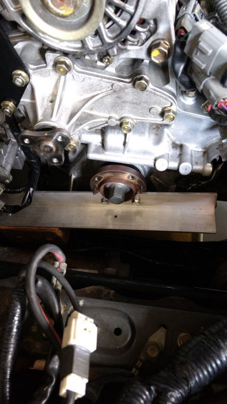

Koppelingspedaal met balkje vastgezet.

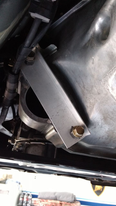

Startmotor gedemonteerd en met een profiel en blokje het vliegwiel vast gezet (in geval de koppeling los schiet o.i.d. "just to be sure").
Daarna een profiel gemaakt voor op de poelie.
Normaal gesproken zet je het vliegwiel vast met een "special service tool" maar ik zet liever geen 400+Nm op de excenteras...ook al schrijft Mazda dit voor.
Na wat moeilijkheden is het uiteindelijk gelukt om de bout los te krijgen.
De zaak verwarmen was de oplossing.
En met een slagmoersleutel kom je er gewoon niet bij.
To be continued!

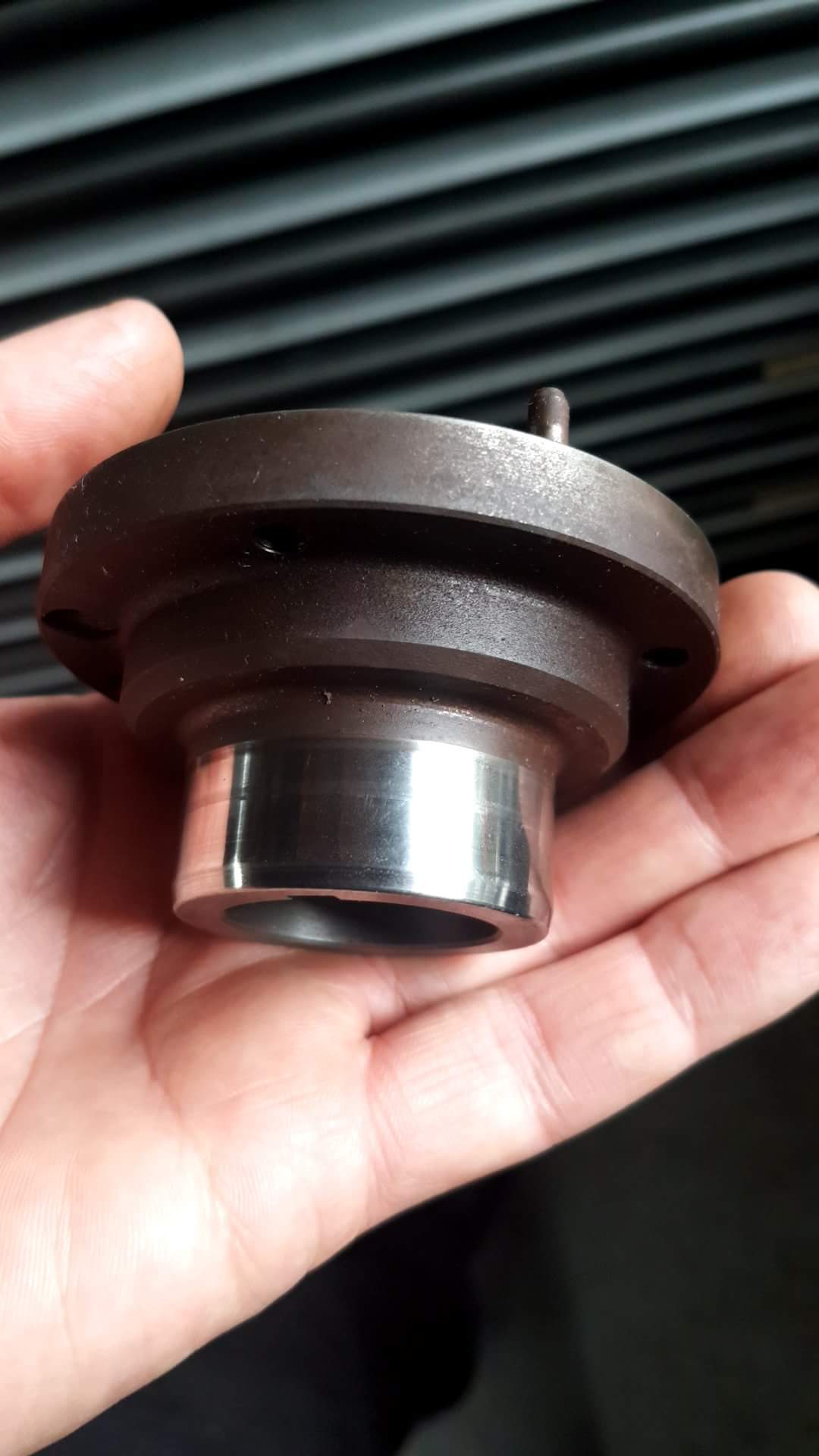

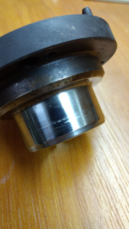

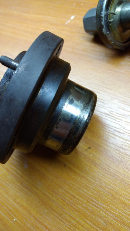

Nou, dit was dus de oorzaak: roest op de poelie!
Zelfs na polijsten zaten er nog oneffenheden op...
Geen risico, gewoon nieuwe kopen.
Nu ff verder prutsen om de keerring eruit te wurmen.
En die spie, daar moet je gewoon afblijven.
Echt vet blij dat ik de drukgroep onder spanning had staan...(don't ask).
To be continued.

Attachment: received_10212085822014794.jpeg - De nieuwe tweedehands poelie, mooi glad dus. (88k)
