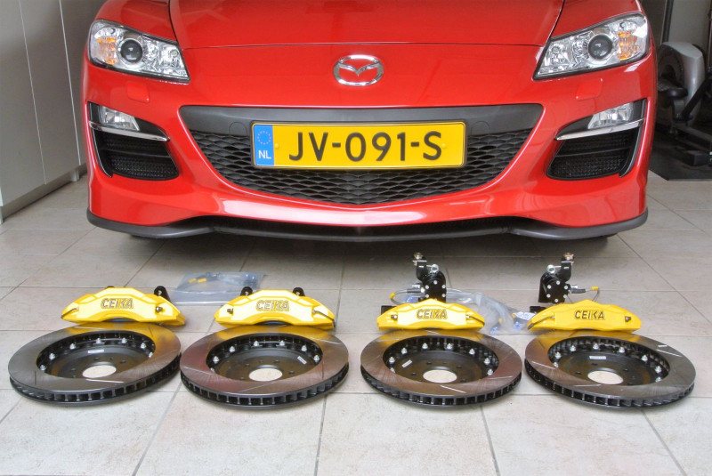

Mijn Big Brake Kit is geleverd!
De RX-8 R3 is een geweldige auto met uitstekende remmen en dan toch op zoek naar andere remmen.
Wel dat heeft puur te maken met de uitstraling van de standaard remmen.
Geen sportieve uitstraling en daarnaast is de R3 voorzien van 19" wielen wat het geheel nog iets erger maakt.
Ik wil voor en achter remschijven met grotere diameter, sport remklauwen met uitwendige stofkeringen en een handremsysteem op de bracket gemonteerd.
Na de nodige research blijkt dat CEIKA PERFORMANCE dit in zijn programma heeft.
Intensief e-mail contact gehad en een zeer aangename indruk gekregen.
Enthousiast team en goede recensies over de kwaliteit en service.
Op 22-03-2017 de order geplaatst en nu geleverd. Het uitpakken is op zich een feest.
Attachment: RX-822.rsz.jpg (226k)

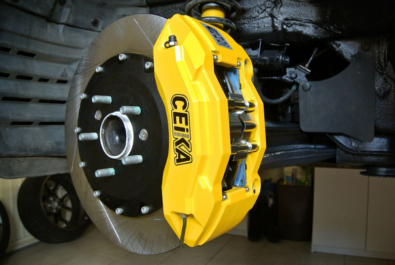

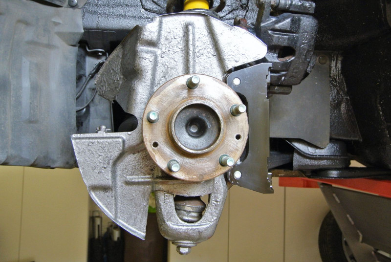

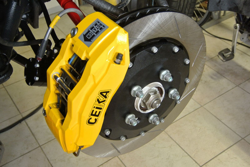

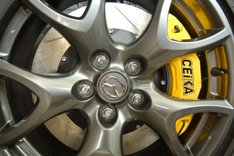

Ja, de Big Brake Kit is gemonteerd en ondertussen het inremmen deels achter de rug.
Het systeem is buitengewoon fijn te doseren.
Ik ben hier heel happy mee en optisch precies wat ik wilde bereiken.
Even kort samengevat de montage.
Na het demonteren van de bestaande remmen de ankerplaten aangepast.
Je kunt ze verwijderen maar ik heb gekozen ze te handhaven.
Daarna alle aanlegvlakken grondig schoongemaakt.
Het is goed opletten op de draairichting van zowel de remschijven als remklauwen.
Het monteren van de voorste bevestigingsbeugels met remklauwen en schijven is perfect gegaan.
Geweldige passing, geen gebruik hoeven maken van de bijgeleverde vulringen (Shims).

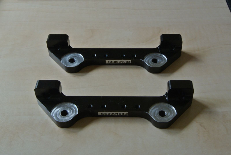

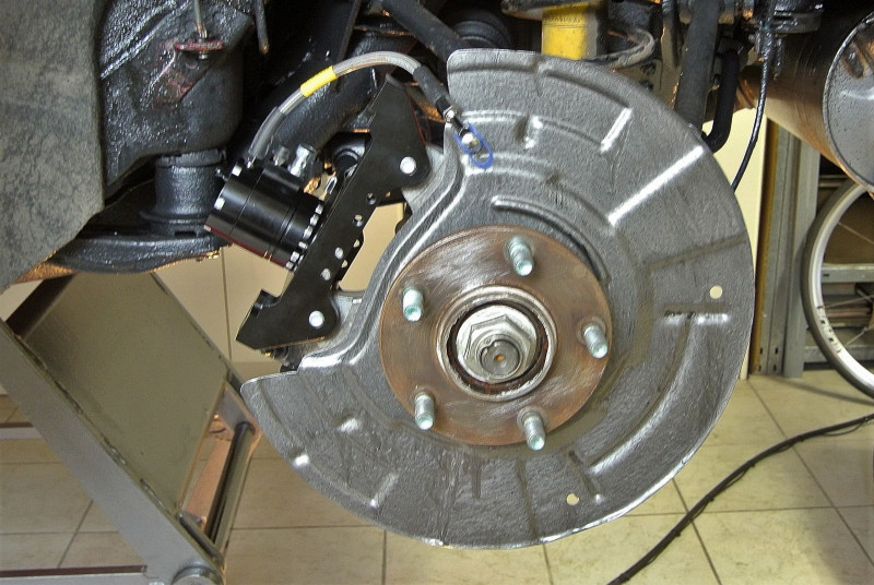

Het monteren van de achterste bevestigingsbeugels met remklauwen en schijven verliep met enige vertraging.
De bevestigingsbeugels moesten ter hoogte van de bevestiging exact 1 mm dunner.
Via een oude relatie bij HP Techniek Barneveld terecht gekomen en zij hebben mij er even tussendoor geholpen.
Kon er op wachten en heel interessant om dit te bekijken.
Het monteren was daarna probleemloos en heb ook geen gebruik hoeven maken van de bijgeleverde vulringen. Ook nu een pracht passing.

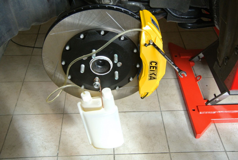

De handremkabels gemonteerd op de daarvoor aanwezige units, welke op de bevestigingsbeugels zijn gemonteerd, en de kabellengte afgesteld.
Alles nogmaals gecontroleerd en het geheel ontlucht d.m.v. het onder druk zetten van het remsysteem.
Hiervoor heb ik de Laser 4832 gebruikt welke ik heb voorzien van een GearWrench Universele adapter (staal en plaats van kunststof) speciaal in Amerika besteld. Deze dicht goed af op het reservoir en werkt perfect.
Wielen monteren en dan is alles klaar en ben je heel nieuwsgierig hoe het functioneert.
Erg belangrijk is hoe het pedaal aanvoelt (dosering) en voorzichtig beginnen met inremmen.
Gelijk een afstandje van 100 km gereden en al met al een pracht ervaring opgedaan.
Dosering voelt heel fijn aan en met een geringe pedaaldruk (inremmen) een mooie vertraging.
Je voelt dat er ontzettend veel in zit. In één woord super.

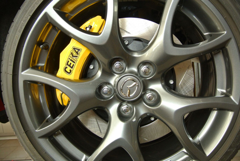

Vijf sterren voor de CEIKA BIG BRAKE KIT, maar vanwege het aanpassen van de achterste bevestigingsbeugels een halve ster aftrek.
Nog even wat technische info waarvoor ik heb gekozen.
I.v.m. het gewicht de diameter van de remschijven voor niet groter dan 365 mm (totale set bijna 2 kilo lichter) en kan dan tevens volstaan met semi-floating schijven. Remschijven achter hierop aangepast. Zie eventueel hun website voor de mogelijkheden.
Remschijven voor: 365x32 mm. Slotted en Semi-Floating.
Remschijven achter: 345x28 mm. Slotted en Semi-Floating.
Remklauwen voor: 6 zuigers per klauw 38/36/30 mm.
Remklauwen achter: 4 zuigers per klauw 32/28 mm.
Remklauwen met uitwendige stofkeringen.
Handremsysteem: Locking Disc.
Mvg, Ubbo.
