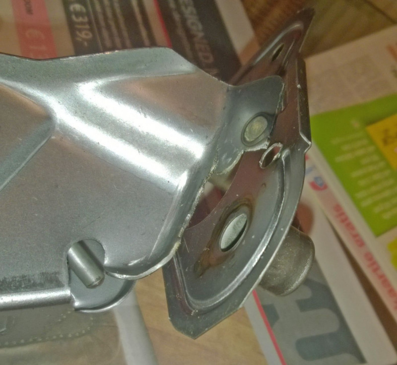

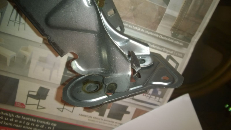

Zaterdag een stukje aan het rijden hoor ik in ene een krak toen ik de koppeling indrukte, kon geen enkele versnelling meer gebruiken. Sta je dan op een polderweggetje.
Auto naar huis laten slepen en koppelingspedaal eruit gehaald (wat een gepruts om die moeren los te krijgen) en ja hoor de behuizing is aan 1 kant losgebroken.
Heeft iemand zijn koppelingspedaal verstevigd, zo ja hoe?

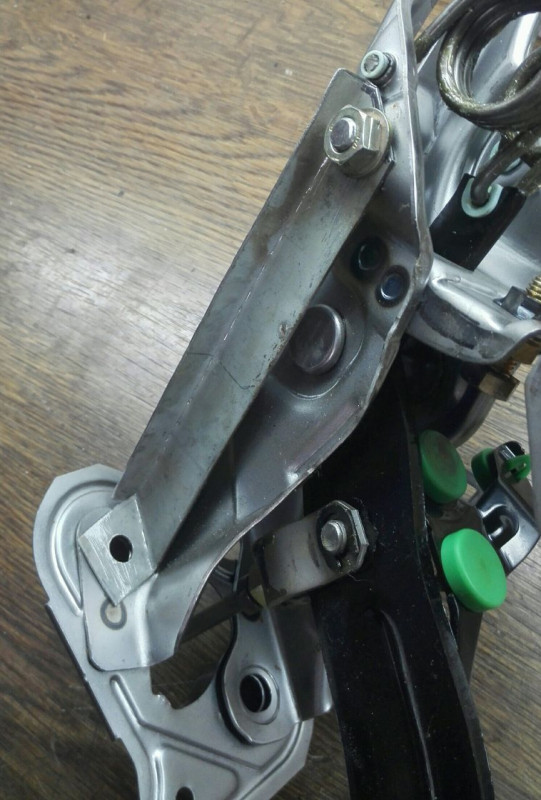

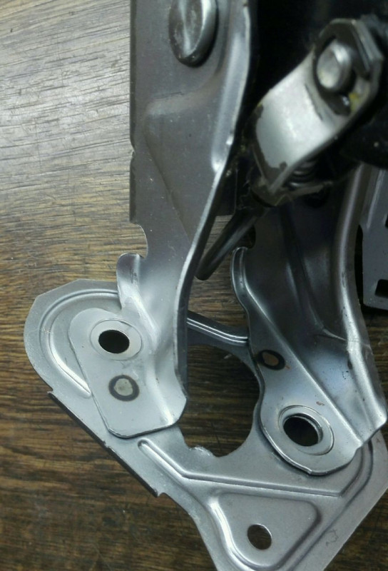

- By Dennis (Rotary SuperSpammer) [nl] Date 17-10-2016 15:48 Edited 17-10-2016 15:58
Vandaag even mijn koppelingspedaal bekeken.
Helemaal niets aan te zien, geen enkel scheurtje, gelukkig.
Voor de zekerheid heb ik even een metalen stripje over het probleem gezet om de boel te fixeren.
Bovenaan heb ik een bout ingezet.
Die gaat dus geen kant meer op.

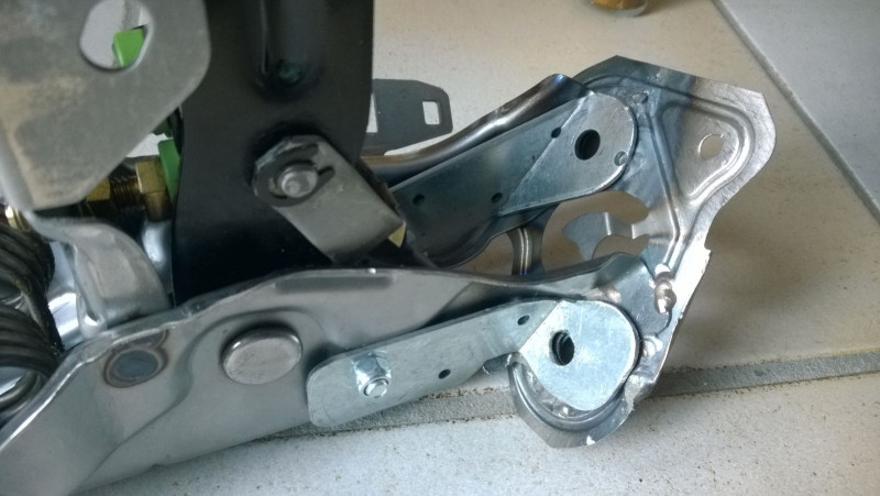

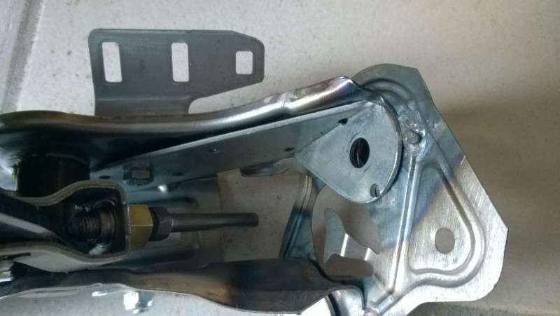

- By rx8wolf (Powerposter) [nl] Date 29-10-2016 20:46
Mijn pedaal ook weer terug, zwakke punten netjes gelast, waarna ik twee metalen plaatjes aangebracht. Vandaag weer in de auto geplaatst en voelt een stuk beter.
Pedaal beweegt niet meer opzij en lijkt beter te werken.
