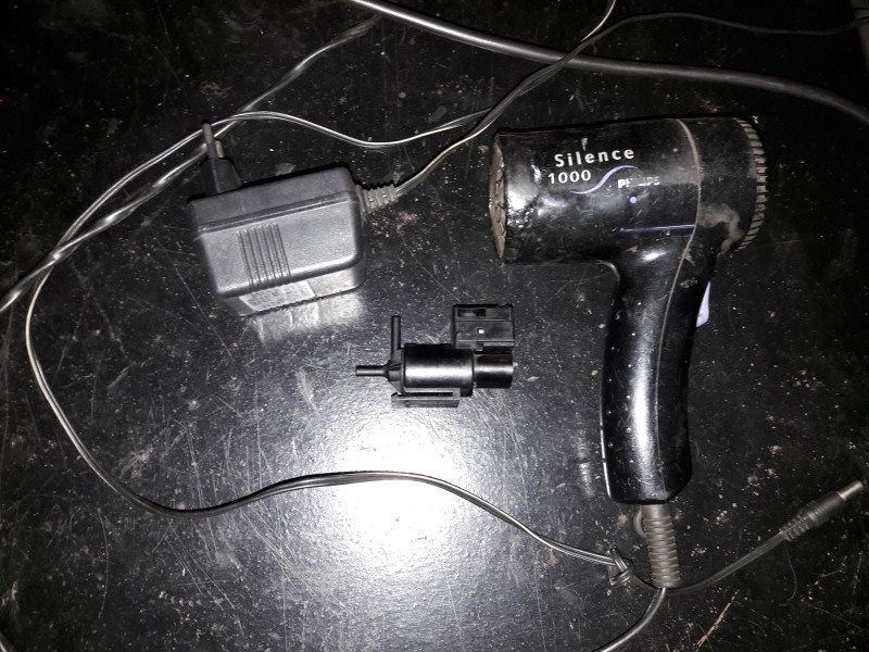

- By JGM (ForumGeweldenaar) [nl] Date 28-09-2017 06:07
De storing is helaas weer terug gekomen, ik rijd er heel weinig mee, dus zodoende dat ik het nu pas gefixt heb.
De Solenoid bleek kapot, maar om deze te vervangen moet je bovenste inlaatspruitstuk eraf en dat is nogal een gefriemel.
Om de Solenoid te testen kun je dez methode gebruiken:
https://www.rx8club.com/series-i-do-yourself-forum-73/diy-test-solenoid-190364/
Nu bleek dat de oude wel werkte als deze koud was, maar nadat ik hem had verwarmd met een haardroger deed de solenoid het niet. De nieuwe deed het na verwarmen wel.
tip: je moet de solenoid zo warm maken dat je deze bijna niet meer kan vasthouden.
Ik heb als 12V voeding een adapter gebruikt die we nog ergens hadden liggen, je hoort de Solenoid ook duidelijk klikken als deze het doet.
Nadat ik alles weer terug had gemonteerd, heb ik eerst de storing gereset. Na het starten kwam deze niet meteen terug, dit had ik ook niet verwacht want dat deed hij met de kappote ook niet. Vervolgens heb ik de motor goed warm gereden, even aan de kant gezet en weer opnieuw gestart. De storing bleef gelukkig weg.... maar.....
