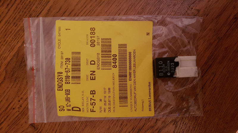

op 20-08-2019 19:21
Edited 20-08-2019 19:25
Zo, het probleem is inmiddels echt opgelost.
Het was, zoals ik al eerder zei, het relais.
Deze geeft te weinig stroom door.
Hierbij een foto van het oude relais (ik heb 'm open gemaakt om te bekijken, maar dat was eenmalig...).
Het is een klein dingetje (mini relais), kost €52,86 ex. BTW.
