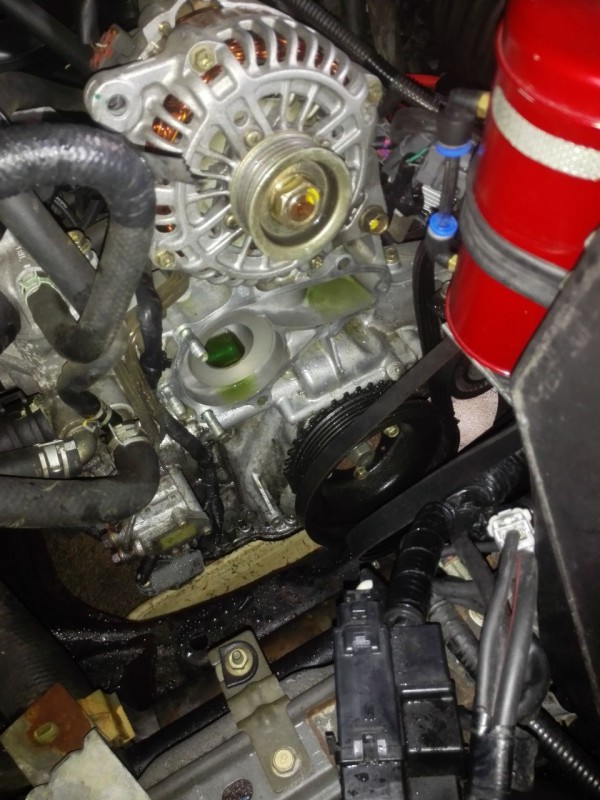

Aangezien de waterpompen van de eerste generatie wel eens willen gaan lekken, hier even een korte beschrijving om hem uit en in te bouwen.
Het is echt heel eenvoudig, thx Mazda.
-Accu: verwijderen.
-Accubak: bovenste gedeelte verwijderen (zit "geklikt" vast aan de onderste helft).
-Accubak: onderste gedeelte verwijderen, zit vast met 3 boutjes.
-Waterpomppoelie: 3 boutjes losmaken.
-Dynamo: stelschroef helemaal uitdraaien, borgbout losmaken en verwijderen.
-Dynamo: kan nu naar beneden gedrukt worden om de snaar te lossen.
-Waterpomppoelie: verwijderen.
-Dynamo: zwarte steun verwijderen, let op, achter de steun zit nog een bout, hoeft alleen los, niet eruit.
-Opvangbak klaarzetten om koelvloeistof op te vangen.
-Waterpomp: bouten en moeren losmaken.
-Waterpomp: verwijderen, dit gaat heel makkelijk maar pas op want de ca. 2 liter koelvloeistof gutst er uit!
-Pakking: verwijderen en vervangen door nieuwe.
-Waterpomp: nieuwe plaatsen.
-etc.
Hier nog ff een fotootje van het blok zonder waterpomp.
- By rudolphw (Rotary SuperSpammer) [nl] Date 21-03-2016 11:19
@ Dennis,
Bedankt voor opsomming en foto...!

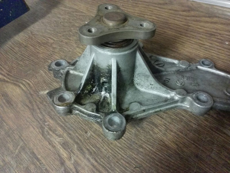

- By Dennis (Rotary SuperSpammer) [eu] Date 22-03-2016 12:56 Edited 22-03-2016 13:00
Hier nog ff een fotootje van de onderkant van de waterpomp.
Zo kun je mooi zien dat 'ie al een tijdje lek is.
- By rudolphw (Rotary SuperSpammer) [nl] Date 22-03-2016 14:13 Edited 22-03-2016 14:16
Ja, inderdaad.......al een tijdje lek......."stom" eigenlijk zo'n "suffe" lekkage van de binnenasafdichting......
Ik koop zelf ook dikwijls bij MisterAuto, maar dan voor mijn -- Classic Saab 900c en de Mito en VM van mijn zoon -- en zie dat je aldaar inderdaad voor weinig geld een nieuwe RX-8 geschikte waterpomp kan kopen......
Weten we dat tenminste ook......misschien ook nog eens een reden voor mijzelf om in de toekomst voor de RX-8 ook bij MisterAuto te kijken...........ik dacht eigenlijk dat ze weinig voor de RX-8 hadden..zo zie je maar weer...
Enne.......riemen van de poelie niet te strak zetten.......alhoewel; daar hoef ik jou denk ik zo niet op te attenderen.......
Nogmaals bedankt voor de info en foto's.......
