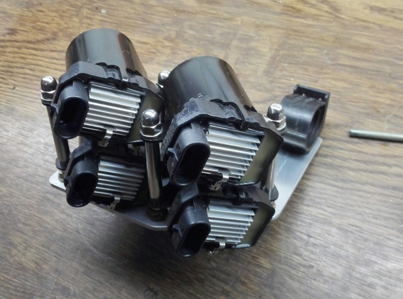

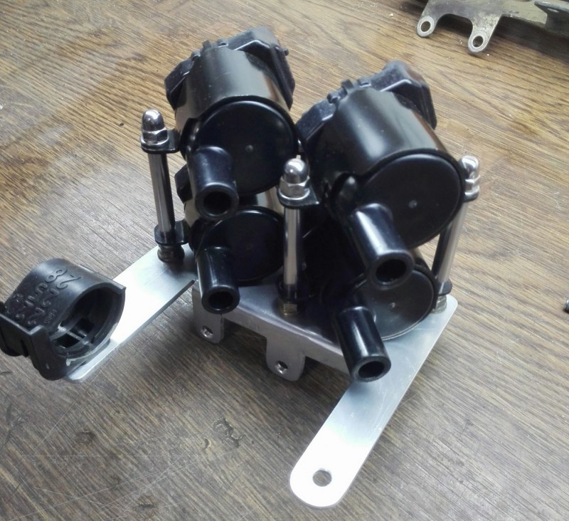

Ik heb zelf een setje bobines gekocht en ben nu bezig om de zaak in te bouwen.
Kabelharnas en bougiekabels heb ik los gekocht.
Beugeltje is reeds klaar voor het passen.
Later meer.

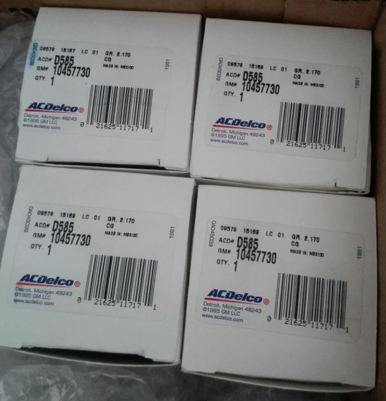

Thx Martine,
Dit zijn ACDelco D585's, deze worden ook gebruikt in de upgrade kits van Bennett Build en BHR (Black Halo Racing) voor de RX8.
Ik wilde niet hun set kopen want die is erg prijzig.
Daarom heb ik zelf uitgezocht welke bobines ze gebruiken.
Bovendien passen deze prima bij onze RX8-"dwelltijd".
Niet alleen is de kwaliteit beter, ze presteren ook veel beter.

- By Dennis (Rotary SuperSpammer) [eu] Date 13-03-2016 15:06

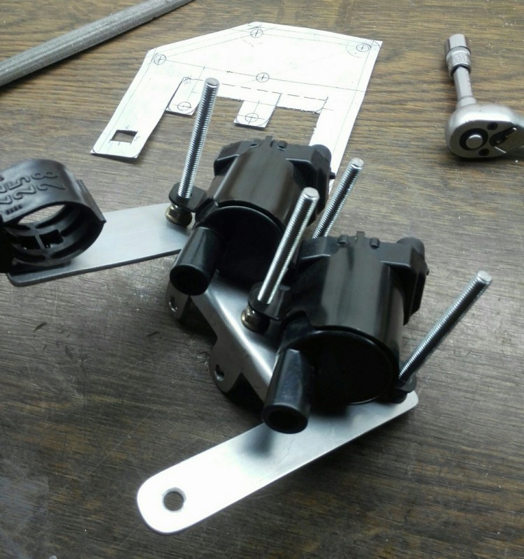

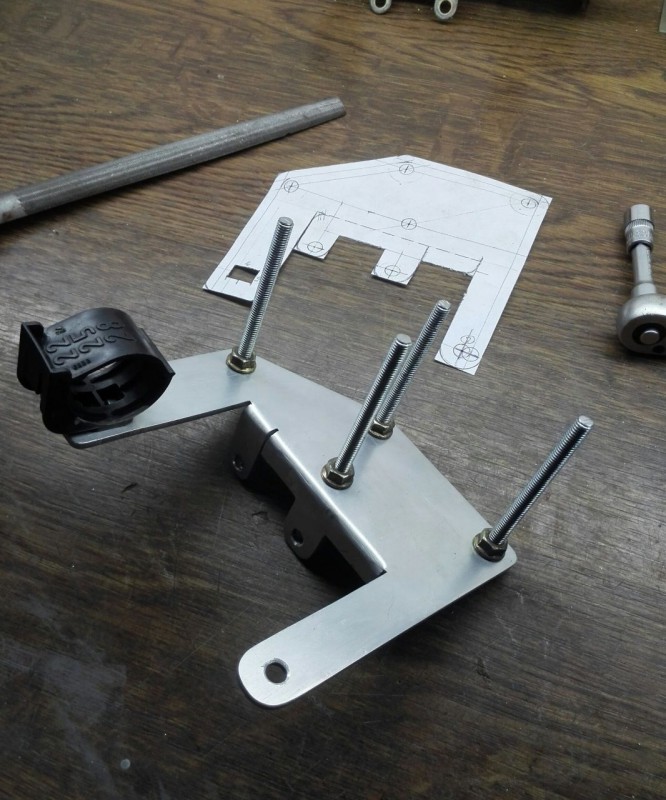

Niet tevreden met de set-up dus nieuwe beugel gemaakt.

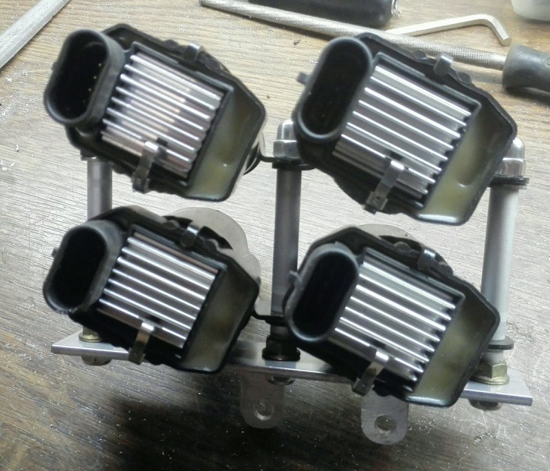

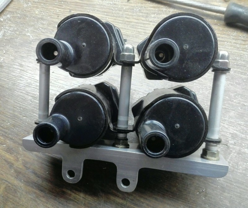

- By Dennis (Rotary SuperSpammer) [eu] Date 13-03-2016 16:55
Opgebouwd pakket.
Morgen inbouwen.

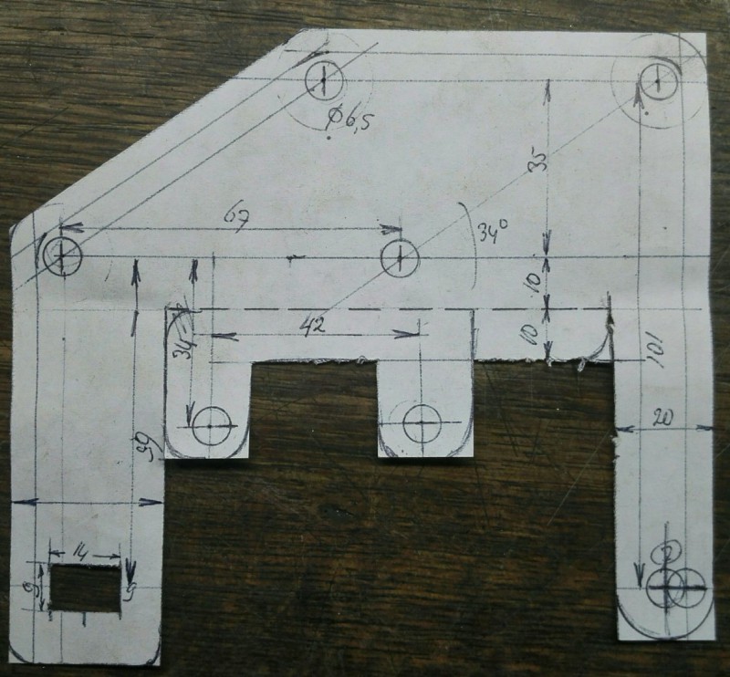

Ben benieuwd naar een foto van hoe hij uiteindelijk in de auto past. Heb jij die tekening digitaal van het plaatje? (zo ja, kan je hem dan posten?)
Heb jij ook nieuwe LS2 leads gekocht? En RX-8->LS2 connector harness?

Ik heb het ontwerp niet digitaal (geen zin in) maar hier ff een paar maten ingevuld, kun je hem zelf tekenen als mal, moet toch, vandaar.
Gaten zijn 6,5mm voor M6.

- By WesleyK (SuperForumposter) [nl] Date 16-03-2016 08:06
Zodra ik mijn beugel(voor IGN-1A bobines) in 3D heb staan ga ik deze bestellen bij een online metaalboer, ik kan eventueel bovenstaande tekening ook wel digitaliseren en eventueel mee bestellen :)?
- By Dennis (Rotary SuperSpammer) [eu] Date 16-03-2016 09:27
Goed idee, wanneer ik een exemplaar mag ontvangen heb ik daar geen moeite mee.
Misschien leuk om er "©Miller Performance" in te laten zetten...
Dan mag jij ze verkopen, win/win! :-)
- By WesleyK (SuperForumposter) [nl] Date 16-03-2016 13:14
Is goed! Doe ik :). Mag je eerst testen of ie past ;).
Verkopen zal een te kleine markt voor zijn in NL vermoed ik. Maar voor de club is het misschien leuk om er direct 5 te bestellen, scheelt voor iedereen in de kosten.

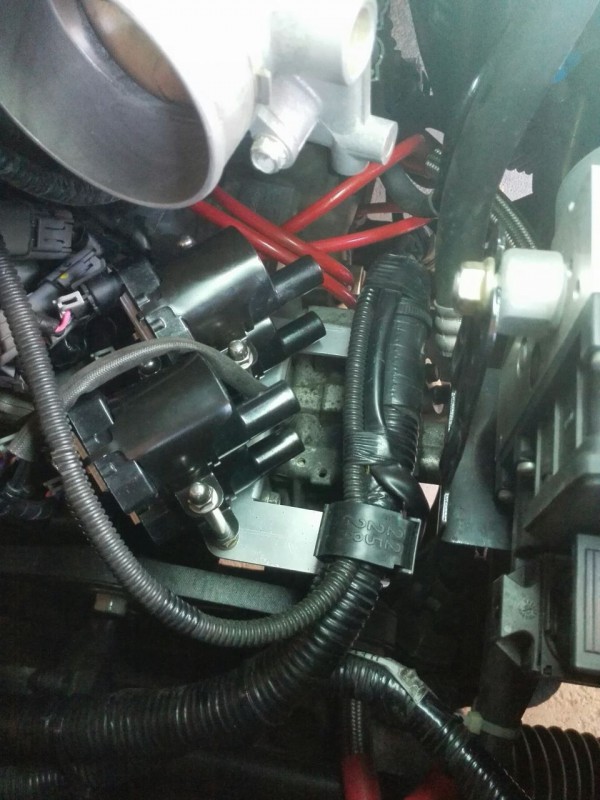

Het gaat er vrijdag in.
Dus wanneer ik de foto plaats weet je dat het goed is, al weet ik dat zelf al wel.
Echt leuk idee om dit binnen de club te gaan doen.
- By tzeunis (ForumPro) [nl] Date 17-03-2016 10:35
Ziet er goed uit!
- By Dennis (Rotary SuperSpammer) [eu] Date 17-03-2016 11:47
Ingebouwd.
Passing is prima.
Nog ff motorsteunen vervangen en we kunnen testen.

- By JGM (ForumGeweldenaar) [nl] Date 30-06-2016 10:24
Ik heb nu ook de ls2 "zelf" gebouwd, dankzij dennis, dat wel.
Ik heb de "echte" AC-delco 585 bobines, uit mexico, de MSD bougiekabels en een harness van ali-express.
