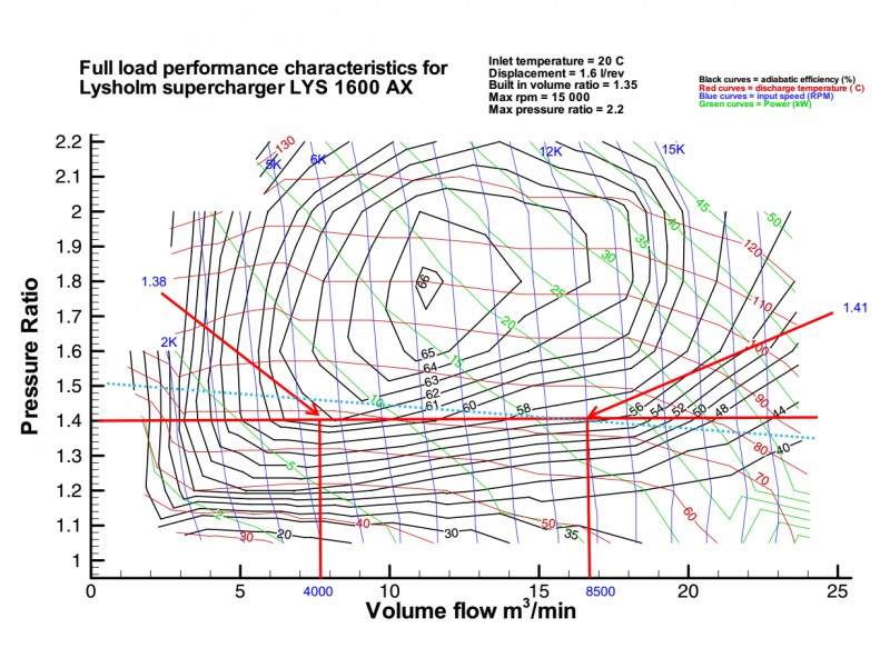

By BartvdEnde (SuperForumposter)
Date 17-02-2016 13:16
Omdat dit topic bij sommigen toch tot de verbeelding spreekt, even de RX-8 (HP) in de grafiek geknutselt... De 1600 zou dus prima gaan. Je kan zelfs nog behoorlijk omhoog met je boost.
Uitleg: 6PSI is ongeveer 1.4 atm (de rode horizontale lijn). Deze heb ik even gepakt al wens waarde.
Twee punten gepakt: 8500 (max vermogen) en 4000 ("normaal" rijden). De blauwe lijnen zijn de RPM lijnen, helaas staat er niet bij welke RPM lijn het is, dus heb ik degene die naar 2.2 door loopt als 15k gezet. Als dit anders is (geen zin om het te controleren) veranderen de getallen iets... Als 1.4@8500 gewenst is, is een verhouding van 1.41 nodig. bij 4000 is het 1.38. De gestippelde blauwe lijn is de 1.41 lijn (ongeveer, deze is nooit recht: meer verliezen bij hogere toerentallen).
Dit is lang niet exact genoeg: bij een verhouding van 1.45@8500 ontstaat er 1.8atm (12PSI). Dit zou de compressor perfect passen.

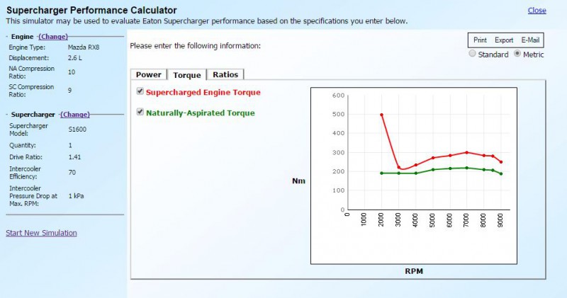

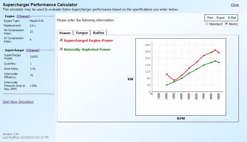

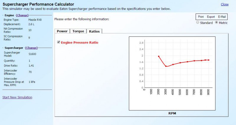

Ik heb online een calculator gevonden waar je ook een berekening kan maken.
http://autoapps.eaton.com/simulator/EngineDetails.aspx Die geeft soortgelijke getallen.
Je kan hier wel spelen met verschillende compressoren en verwachtte prestaties.
Voor het vergelijk heb ik een ook een 1600 schroefcompressor gebruikt.
De waardes voor het vermogen heb ik uit de eerste grafiek gehaald.
Een Japanse HP met iets meer vermogen, 250pk, Maar het idee is duidelijk.
Waar die piek bij lage toeren door komt weet ik niet.
Misschien een foutje in de calculator of het komt omdat dit buiten de ingegeven meetwaarden van de compressor valt.
