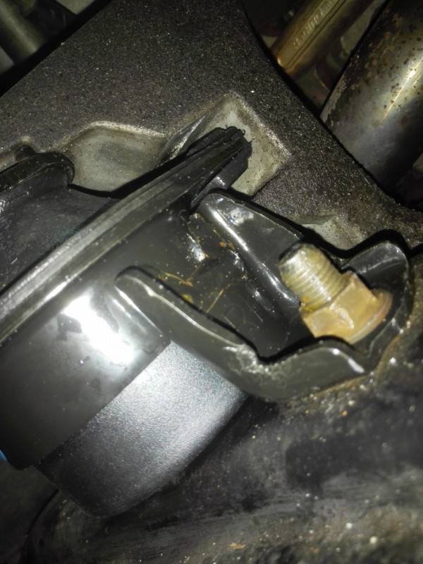

Omdat bij stationair draaien de RX af en toe best wat kon trillen heb ik bij mijn APK de motorsteunen laten nakijken, foto's spreken voor zich ;) :
Rechts:
Links:
Zoals hier te zien horen de mounts mooi in het midden te staan:
Het trillen wordt veroorzaak doordat de olie in mijn mounts compleet eruit gelekt lijkt te zijn. Hierdoor zakt de motor naar beneden en rust deze op het veiligheidspalletje, met als resultaat een trillende auto, omdat de motor niet goed meer gedempt wordt. Ik heb inmiddels nieuwe OEM mounts bestseld, was hier ~€260  voor kwijt (via eBay, wel OEM). Hopelijk houden deze het weer een tijdje uit :).
- By BartvdEnde (SuperForumposter) [nl] Date 02-02-2016 08:07
Dat de olie er uit is gelekt is inderdaad een veel voorkomend probleem.
Toch vind ik je foto's nog niet heel schokkend. Zo te zien ligt hij in stilstand er nog niet op de aanslag. Ook de roest valt nog mee.
Waarom ben je voor OEM mounts gegaan? Zijn deze oliegevuld waardoor het probleem over twee jaar weer terug komt?
Ben heel benieuwd of en hoe erg je het verschil van nieuwe mounts gaat merken!

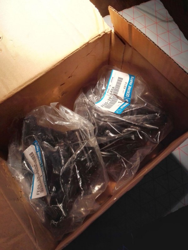

Motorsteunen zijn inmiddels binnen :). Leuk onverwacht voordeeltje, het zijn de uprated -A varianten. €220 voor 2 nieuwe motorsteunen, niet slecht dacht ik zo!

Gisteren even de tijd genomen om de motorsteunen te monteren. Ging vrij gemakkelijk, alles is vrij goed toegankelijk nadat de twee voorwielen eraf gehaald worden.
In totaal zit het geheel met twee bouten en een moer vast. De bout waarmee de motor aan de steunen vast zit is toegankelijk via de bovenzijde met een lang verlengstuk. De bout waarmee de steun aan het frame zit is toegankelijk via de wielkast. De moer waarmee de steun aan het frame vast zit is ook via de bovenzijde toegankelijk.
Ik ben begonnen met de twee bouten waarmee de motor vast aan de steunen zit los te halen. Daarna heb ik bij één steun de bout en moer waarmee deze aan het frame zit losgehaald. Hierna met een krik onder de versnellingsbak de motor net voldoende gelift om de steun weg te halen. Nieuwe steun terug geplaatst, en de bouten waarmee de steun aan het chassis zit weer vast gedraaid (nog niet op moment).
Daarna exact hetzelfde gedaan aan de andere zijde. Dus de boel weer los, motor wat gelift, en de steun vervangen. Hierna kon ik aan beide zijdes de bout die de motor aan de steunen bevestigd weer erin draaien, en alles netjes op moment zetten.
Ter vergelijking nog een foto van oud en nieuw:
Zit wat verschil in de hoogte, maar de oude steun voelt ook erg zacht aan, alsof er lucht in zit (ipv olie). Onder belasting zakt deze nog een stuk verder in dan op de foto vermoed ik.
Daarna uiteraard een testrondje gemaakt. Zoals verwacht schakelt de auto een stuk beter, voelt veel strakker aan. Ik hoef veel minder met de koppeling te slippen om strak te schakelen, zoals het hoort. Verder heb je minder last van het bokken bij lage toeren en is er duidelijk minder trilling bij achteruit rijden en stationair. Zeker de moeite waard dus :).

Ik kom nog even terug op mijn oude steunen.
Een paar jaar geleden merkte ik het volgende. Bij stevig accellereren met veel gas en hoge toerentallen gaan er extra kleppen open en krijg je meer uitlaatgeluid. Dat is normaal. Maar nu was er ook nog een zware brom bijgekomen. Mijn (foute) conclusie was dat de uitlaat ergens voorin begon te lekken, want daar kwam de brom vandaan. Toen ik mijn auto wegbracht voor de APK, heb ik de dealer daarom gevraagd om spruitstuk en uitlaat extra zorgvuldig te controleren. Hij kon niets vinden. Uitlaatsysteem was absoluut gasdicht. Ik raakte gewend aan het geluid bij hard optrekken en vergat het.
Het leuke is, dat met de nieuwe steunen nu ook die brom verdwenen is! Reden ligt voor de hand: bij hard accelleren kantelt het motorblok zo ver dat de lippen van de motorsteunen tegen de stops gedrukt worden en zo die zware brom laten horen (en voelen).
Dealer had me dus moeten waarschuwen dat die brom een waarschuwing was voor het overlijden van de steunen.
- By rudolphw (Rotary SuperSpammer) [nl] Date 25-02-2016 16:13
@ Martine,
.........@ rudolphw, heb je de steunen al binnen?
Vandaag van het postkantoor gehaald, waren 23 febr. al binnen.
Totaal inkl. verzending $ 239,- plus Euro 22,- inklaring.
Is idd OEM-Mazda; zien er tip top uit, ruiken lekker naar rubber.......zijn zwaarder dan ik had verwacht.........
- By Martine (Rotary SuperSpammer) [nl] Date 25-02-2016 16:51
kijk lekker hoor :)
Was het type1 of 2?
- By rudolphw (Rotary SuperSpammer) [nl] Date 25-02-2016 17:31
De xxx-040A en xxx-050A versie...(zelfde als foto WesleyK)

Wij hebben de nrs FE05-39-040A en de FE05-39-050A
En de kosten waren: voor de steunen 225,76 + 22,05 invoerkosten, =totaal 247,81 en dan liggen ze in huis :)
- By Dennis (Rotary SuperSpammer) [eu] Date 12-03-2016 08:17
Zou die 40 en 50 dan voor links en rechts staan?
- By Martine (Rotary SuperSpammer) [nl] Date 12-03-2016 08:21
Juist, dat klopt, maar er staat zelfs op de steun nog links en rechts ;)

Hier nog ff een fotootje van de motorsteun rechts. :-)
- By Olof (Rotary SuperSpammer) [nl] Date 21-03-2016 12:59
Gefeliciteerd! Bij mij moest de brander eraan te pas komen om de oude steunen los te krijgen. Zo vast zaten ze.
En, merk je verschil?
