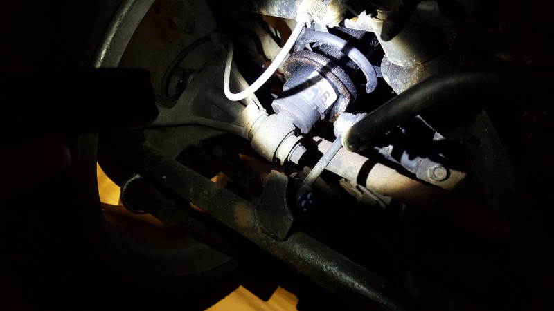

ik vermoed een lekkende schokbreker; ligt best een plasje. Onderkant lijkt droog van de auto maar de schokbreker zweet. Denk dat ie op is... eerste set en nu 65K erop. Ruikt naar olie; beetje gelig kwa kleur.
Iemand advies voor leuke set? Verlagen is een no-go gezien de drempelgeile ambtenaren hier in de wijk...

Koppeling/remvloeistof reservoir is gelukkig nog vol; zonet onder de auto gelegen en inderdaad natte schokdemper.
