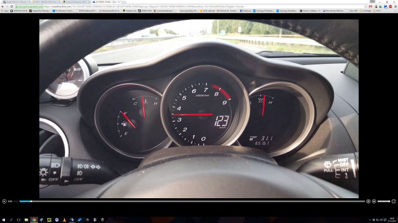

Zoals ik al aangaf in het new-member topic, heb ik vandaag een eerste proefrit gemaakt in een RX8. Deze staat te koop bij Vaartland, groen met bruin-zwarte lederen bekleding (http://www.autotrack.nl/tweedehands/mazda/rx8/13890312/700) en met een redelijk lage km stand. Bovendien is de prijs 6.909 t/m 1 September ivm een aanbieding. Hij is van een liefhebber geweest volgens Vaartland alleen ben ik zelf niet zo'n liefhebber van Vaartland obv ervaringen uit het verleden. Naast de gegevens hierboven heb ik de volgende info en vragen:
- Auto start prima maar heeft wat trillingen bij stationair draaien en af en toe in lage toerentallen;
- De onderhoudsboekjes zouden aanwezig zijn maar dus niet. Hier wordt de vorige eigenaar over gecontacteerd maar zonder onderhoudshistorie zou ik de aankoop denk ik niet snel doen;
- Ondanks dat het een SP versie is, zit er wel navigatie en Xenon verlichting op. Is dat gek?
- Het oranje motorlampje brandt en dat zou liggen aan de lambdasonde volgens Vaartland. Zou dat kunnen of kan er ook (nog) wat anders aan de hand zijn?
- De olietemp meter staat niet in het midden maar loopt 1/3 uit in de H-zone al vanaf het starten van de auto. Kan dat wat betekenen?

- stationair iets trillen doet de mijne ook, maar de vraag is wat de toerenteller doet. Is die stabiel of schommelt die? Kan aan je motorsteunen liggen of aan je airco.
- Ik ben persoonlijk van mening: als je een liefhebber bent, zijn je boekjes er ALTIJD bij! Dus ik trek dat zeer in twijfel...
- motorlampje kan van alles zijn; misfire, cat, weet ik het. Koop een OBD stekker (10 euro) en lees de auto even uit met je smartphone en gratis app zoals Torque.
- mijn watertemp staat zo tijdens het rijden maar het is een bagger ding. Ik geloof tussen de 70 tot 100 graden is goed. De oliedruk is waardeloos; gewoon een knop die enige druk registreert.
Parent - By Martine (Rotary SuperSpammer) [nl] Date 27-08-2015 20:13
De olie meter die er standaard op zit is een oliedruk meter, en helaas geen olie temp. meter!
Een sp met xenon....nee..dat klopt niet, of er moet een imitatie setje in zijn gezet..

1 Alle RXen hebben trillingen bij stationair, als je je hand tegen te pook aan legt voel je dat het beste.
2 De xenon is inderdaad nabouw, heb je gecontroleerd of het ook echt xenon is? Denk dat het verkeer is aangevinkt bij de verkoper.
3 Dat de boekjes er niet bij zitten kan verschillende redenen hebben, ik heb liever geen boekjes bij een auto die goed onderhouden is dan een goed onderhoudsboekje bij een auto die niet onderhouden is... bovendien zijn die boekjes prima na te maken. Meestal zie je aan het interieur al snel hoe goed iemand er mee is omgesprongen.
4  6 eigenaren is in het echt dus maar 2 of 3, valt reuze mee, je kan toch nooit zeggen vantevoren hoe er mee is omgesprongen.
5 Oranje lampje kan lambda zonde zijn (meest voorkomende), maar er zijn ook diverse andere redenen voor. Vraag of ze deze resetten en rijd een km of 50-60. Als deze dan niet terug komt zal er weinig aan de hand zijn.
Bottom line: ga ook wat andere RXen rijden en pak degene waar je het beste gevoel bij hebt. Met dit type auto weet je nooit wat je koopt en moet je altijd 2000/3000 euro reserve houden voor een nieuw blok.
