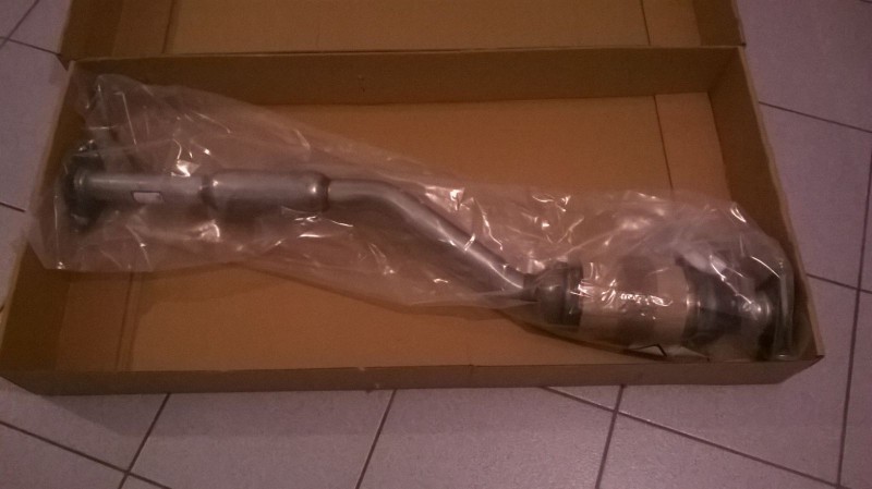

Deze week een nieuwe katalysator uit Duitsland ontvangen! Heb toch gewoon voor een replica van de originele gekozen.
Ondanks de verschillende mogelijkheden om bijvoorbeeld een lege kat te monteren heb ik er voor gekozen om het zo origineel mogelijk te houden.
Nu nog een afspraak maken om hem te laten monteren.
bestellen via webshop is perfect verlopen. Maandag avond besteld, woensdag middag thuis bezorgd, en dat uit Duitsland!
Dus voor mensen die ook nog op zoek zijn:
http://www.autoteile-preiswert.de/Abgasanlage/Katalysator/Katalysator_Mazda_RX_8_26_Wankel_i25_52285_0.htm

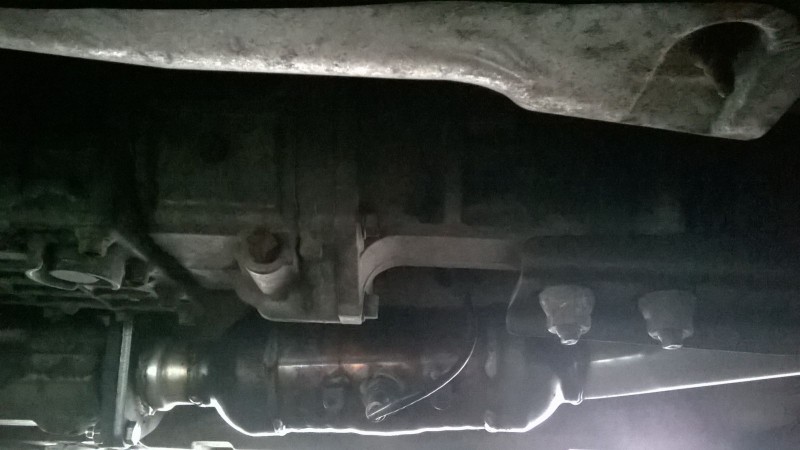

Vandaag de katalysator bij Hoebeke laten monteren, en tevens een nieuwe APK en olie wissel.
Monteren is prima verlopen, de pakkingen zijn iets anders dan de originele maar uiteindelijk netjes passend gemonteerd.
CEL is uit. Katalysator functioneert prima, en heeft een goede doorstroming.
Cees nog gevraagd naar opties zoals een lege kat en de APK keuring etc. Hij gaf aan dat een emissiemeting ook voor de RX8 verplicht is tijdens de APK maar dat deze tijdens stationair draaien gedaan moet worden. Dus niet op toeren. Een RX8 zonder werkende katalysator kan tijdens stationair draaien afgekeurd worden op deze test. Advies is om gewoon een werkende katalysator te hebben. Voorkeur heeft natuurlijk een originele. Maar replica kan financieel toch een aantrekkelijkere optie zijn. Zoals ik hiervoor gekozen heb. Uiteindelijk kan ik voor de prijs van een originele bijna 4 replica's kopen.
Kortom: Tot nu toe zeer tevreden, afwachten wat het op de langer termijn doet.

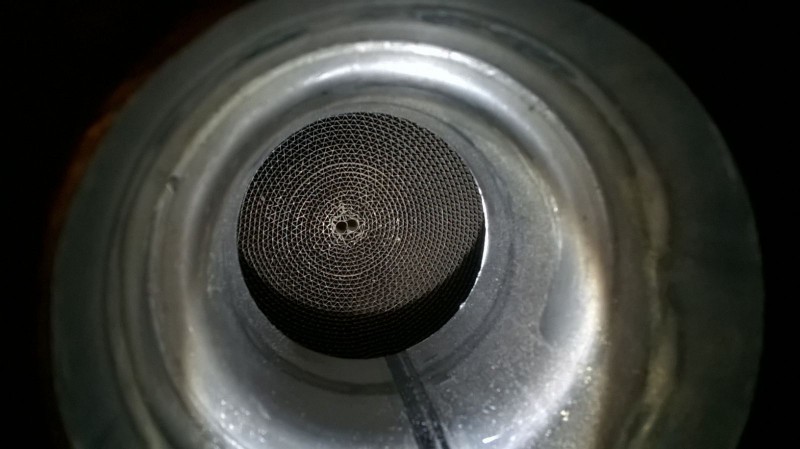

- By woudenbaard (SuperForumposter) [nl] Date 08-11-2015 18:20 Edited 08-11-2015 18:47
Beste forumleden,
Helaas moet ik al op korte termijn bij jullie terugkomen op de katalysator.

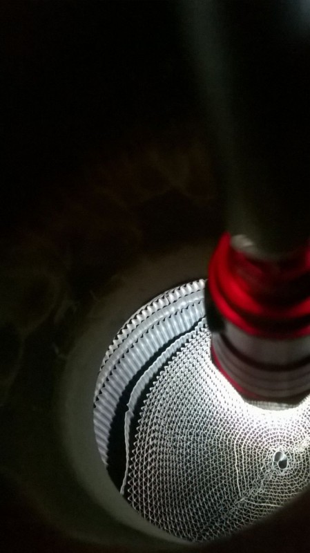

Deze is op 2 september onder de auto geïnstalleerd. Na 5 weken rijden plots een rammelend geluid onder de auto en een CEL.
Katalysator gedemonteerd en het binnenwerk blijkt dus defect. Blijkbaar is deze aftermarket katalysator toch van slechte kwaliteit.
Heb inmiddels de leverancier een mail gestuurd en ben nu in afwachting van (hopelijk) een nette oplossing. Vraag mijzelf nu af wat de beste oplossing is voor de katalysator.
Ben om eerlijk te zijn ook niet erg onder de indruk van de OEM mazda katalysator. misschien een katalysator met metalen binnenwerk?
Heeft er iemand nog een gebruikte OEM katalysator liggen voor een paar tientjes met nog een intact binnenwerk? in de regio West-Brabant?
Voor het geval ik deze aftermarket moet terugsturen naar de leverancier.

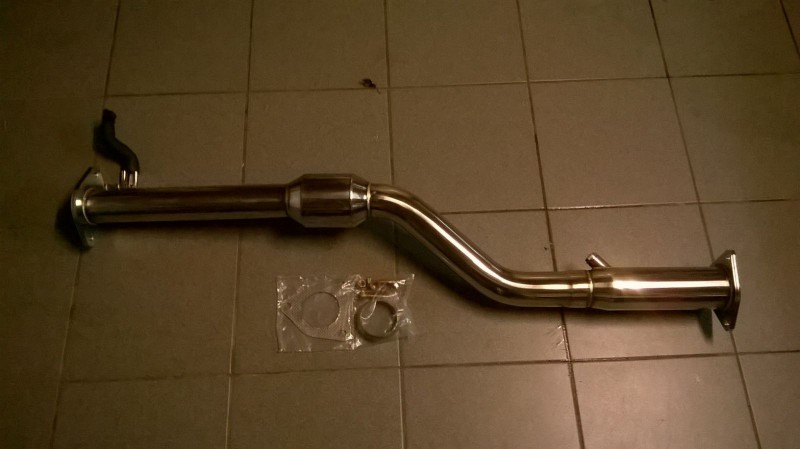

Ik heb ondertussen meegedaan met de KKS-Groupbuy-Dld en heb hem ( Sportkatalysator 300 cpsi )voor € 462,- (inkl. verzending naar Ned.) aangeschaft. (normaal in Dld. € 659,- excl. verzendkosten)
Is vandaag 25/11 aangekomen; (13/11 besteld).........ik heb hem als "reserve op de plank" voor als mijn OEM-cat (thans 52.000 km) defect zou raken (wat ik natuurlijk niet hoop en voorlopig ook niet verwacht.......ik hoop hem eigenlijk nooit nodig te hebben).
Ik was nr.9 bij de aanmelding.......er was veel belangstelling voor.......toen er 15 bestellingen binnen waren heeft KKS de aktie op een gegeven moment gestopt omdat ze uitverkocht waren. (........er zaten er nog 3-5 aan te komen). Volgend voorjaar komt er een nieuwe (soortgelijke) aktie........kan je dus deelnemen als je wil; gaat erg soepel...bestellen bij KKS zelf....internet-factuur van KKS.... betalen via bankoverschrijving.......2 dgn later wordt de cat verzonden........na 2 dgn in huis; zeer professioneel verpakt)
1 van de 15 deelnemers ("Sacha k") wil/moet hem voor de aankoopprijs van € 450,- weer verkopen omdat zijn Rex inmiddels kompleet "rot" / defect blijkt te zijn.......triest!
http://rx8forum.de/index.php/Thread/37492-Winter-Goupbuy-KKS-Performance-RX8-Sportkat/?pageNo=13

Nu het forum weer online is kan ik mijn vervolg ook met jullie delen:
@ Rudolphw
Jammer dat je de KKS sportkat gekocht hebt om alleen als reserve te bewaren. Ook relatief prijzig om enkel als sparepart weg te leggen.
Ik zou namelijk erg benieuwd zijn naar je bevindingen.
Tegen je advies in (wat overigens wel zeer gewaardeerd wordt!) heb ik toch gekozen om de 200cpi sportkat van Japspeed te kopen. Deze is inmiddels binnengekomen en gemonteerd onder de auto. Het binnenwerk van de defecte katalysator lijkt de grote druk (en misschien temperatuur) van de uitlaatgassen niet aan gekund te hebben. Deze sportkat van Japspeed heeft een metalen binnenwerk met een betere doorstroming die hopelijk vele malen beter bestand is tegen de hoge druk en temperaturen. Mocht blijken dat ik ongelijk heb dan ligt het in iedere geval niet aan Rudolphs advies. De sportkat is nu enkele dagen gemonteerd en tot op heden naar tevredenheid. Montage zelf is probleemloos verlopen, prima passing en alle materialen waren meegeleverd. Mijn eerste bevindingen: Geluid is inderdaad iets rauwer geworden, maar totaal niet ordinair. Zowel binnen als buiten de auto is het niet storend. Auto lijkt iets sneller te pakken bij het intrappen van het gas. Ben momenteel nog in afwachting van de lambda sensor eliminator welke ik besteld heb. De tweede lambda sensor bevind zich namelijk nog voor de katalysator waardoor de CEL zal blijven branden. Ik heb ook een OBDII reader besteld, dus zou hem ook handmatig kunnen uitzetten. Iemand ervaringen met de lambda sensor eliminator? Heb hier op Duitse en Amerikaanse forum al wel over gelezen. maar hier nog niet.
Voor de defecte katalysator heb ik meerdere malen gemaild naar de leverancier. Na 5 dagen geen reactie heb ik ze maar gebeld. Ze hebben de katalysator inmiddels laten ophalen door DPD. Na ontvangst hebben ze hem doorgestuurd naar de producent ter beoordeling. Indien de producent de klacht accepteert zal het volledige aankoopbedrag teruggestort worden op mijn rekening. Maar dit zou maximaal 4 weken duren.
Dus wordt vervolgd...

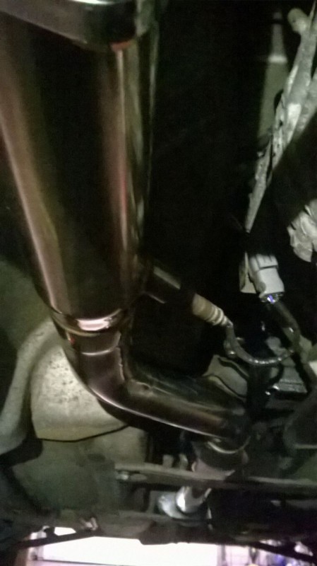

- By woudenbaard (SuperForumposter) [nl] Date 02-12-2015 17:39
Gister tijdens een rit bij gas geven plots een 'rammelend' geluid van onder de auto afkomstig van het uitlaat systeem.
Vandaag daarom naar weer onder de auto gekropen. 'gelukkig' bleek dit slechts het hitteschild van het spruitstuk te zijn.
Deze met een metalen slangklem stevig vast gezet. Nu maakt het nog steeds wat geluid bij gas geven vanwege metaal op metaal.
Binnenkort even wat isolatieband tussen de klem en het hitteschild doen. Of iemand een ander goed idee?

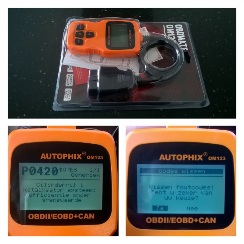

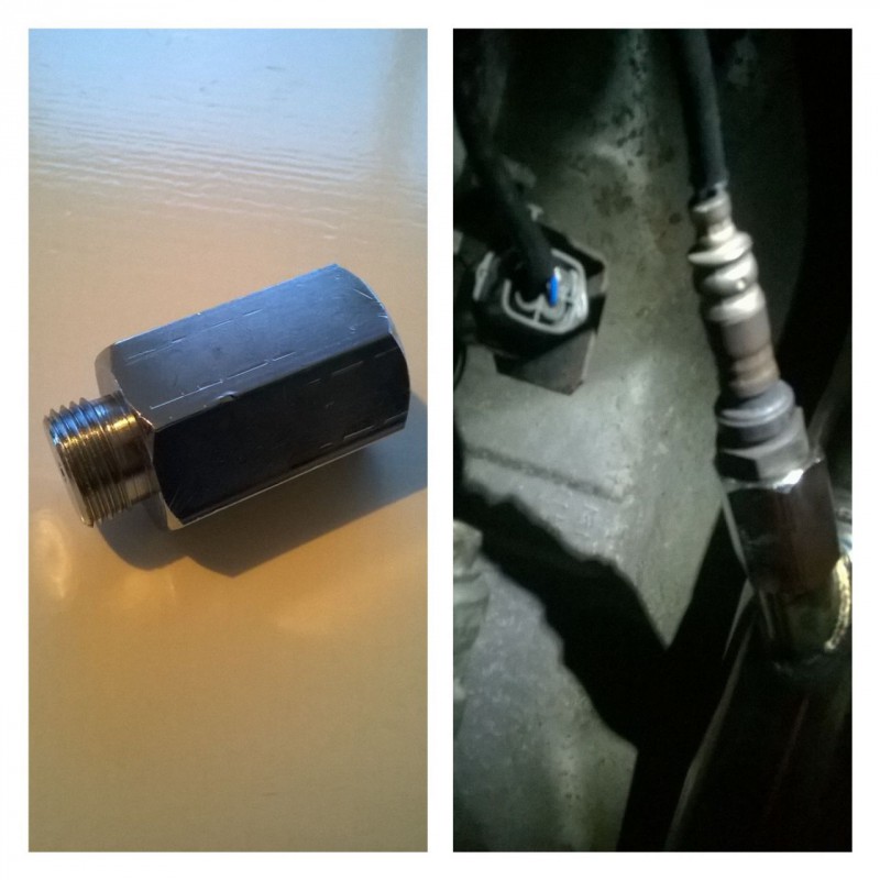

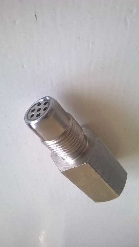

Inmiddels ook de lambda sensor eliminator gemonteerd. En met obdII reader de p0420 verwijderd. Nu afwachten of de CEL uitblijft en de eliminator dus wel of niet werkt. Ik laat het jullie binnenkort weten!
- By Martine (Rotary SuperSpammer) [nl] Date 02-12-2015 21:08
Die langwerpige moer is een soort verloop?  En daar draai je de lambda sensor weer in?
- By woudenbaard (SuperForumposter) [nl] Date 02-12-2015 21:56
M&M, klopt inderdaad, gewoon een tussenstukje zodat de lambda sensor zelf niet direct in de uitlaat zit.
Deze zou er voor moeten zorgen dat de gemeten waarde van lambda-sensor 2 niet gelijk is aan de waarde van sensor 1 (in het spruitstuk).
Als deze waardes gelijk zijn (of bijna gelijk/onder de norm) zorgt de katalysator niet voor de juist omzetting en gaat de CEL (p0420) dus branden.
In theorie manipuleer je dus de meetwaarden zodat het altijd lijkt af de katalysator de juiste omzetting heeft en je geen CEL krijgt. Of dit in de praktijk werkt zal ik de komende tijd ontdekken.
Op verschillende forums lees ik verschillende verhalen, vond het wel de moeite waard om het zelf te proberen.

"De lambda spacer is aangevuld met een minikat adapter zodat de cel uit blijft."
En wat betekent dit voor de leken onder ons?
Misschien wat plaatjes :)
- By woudenbaard (SuperForumposter) [nl] Date 08-01-2016 17:06 Upvotes 1

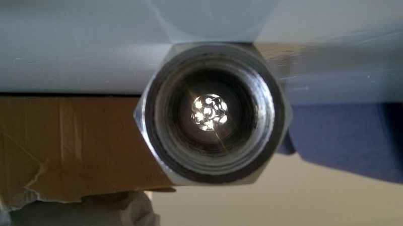

De lambda spacer die ik voorheen had gemonteerd was helaas niet voldoende om de CEL permanent uit te schakelen.
De spacer is een hol verlengstuk waarmee de sensor zelf uit de gassenstroom in de uitlaat gehaald wordt. Maar er vind geen omzetting van de gassen plaats waardoor de sensor nog steeds onvoldoende omzetting waarneemt. Een minikat is in principe eenzelfde onderdeel, maar bevat daarentegen een vergelijkbare kern met dezelfde edelmetalen als een katalysator op normale schaal (zie afb). Doordat de gassen hierlangs stromen vind er wel omzetting plaats waardoor de sensor de juiste meet waarde doorgeeft. Dit is althans de theorie.
Ik heb eerst de spacer gemonteerd. Daarin een metalen perlator van een kraan geplaatst, als soort extra filter. In de spacer heb ik de minikat gedraaid en daarin weer de sensor. Op deze manier krijg je dus een soort katalysator op schaal voor de sensor.

Daarom ga ik deze week een nieuwe lambda aansluiting ná de katalysator laten lassen. De kabel van de lambda sensor zal daarvoor verlengd moeten worden.
Doorknippen, verlengen en solderen durf ik niet aan omdat ik denk dat de meetwaarden daardoor wellicht 'verstoord' worden. Daarom heb ik na een lange zoektocht een verlengkabel met OEM connectors gevonden. Gewoon plug en play dus, en de originele sensor blijft ongedeerd. Hopen dat door deze oplossing de CEL permanent uitgeschakeld blijft.

Gezien dat beide O2 voor de kat zitten; zou ik niet al die moeite doen, maar gewoon de kat-bewaking weg laten schrijven uit je ECU.
Denk niet dat een sport-kat niet genoeg "kat-werking" heeft om je probleem om te lossen. Daarom zal hij ook zo ontworpen zijn dat de 2 sensoren van tevoren zitten, kan de ECU beide gebruiken en dus minder kans op storingen als hij goed geprogrammeerd is.
- By woudenbaard (SuperForumposter) [nl] Date 19-01-2016 09:38
In de originele configuratie zit sensor 1 in het spruitstuk en sensor 2 midden in de katalysator.
Bij deze sport-kat zit sensor 2 vóór de kat. De waarden van 1 en 2 zijn nu dus in principe exact hetzelfde. ECU geeft dus een CEL.
Door sensor 2 ná de kat te plaatsen worden de waarden van 1 en 2 zeker verschillend.
De vraag is inderdaad: komt de omzetting van de totale sport katalysator overeen met de omzetting van de originele katalysator (halverwege de kat).
Dat zal blijken nadat deze verplaatst is.
Indien dit inderdaad ook niet voldoende is, is mijn laatste oplossing een aanpassing in de ECU.
Ik vraag me af hoe dit gedaan wordt. Het brandstof mengsel wordt geregeld door de metingen van de lambda sensoren. dit is een dynamisch gegeven.
Een aanpassing in de ECU zorgt dat de verhouding een vaste waarde wordt waarop de motor dan constant loopt?

Ik rijd nu al een tijdje compleet zonder katalysator met alleen een lambdasonde-spacer, alleen heel zelden verschijnt bij mij het welbekende lampje.
(Welke ik vervolgens zelf weer uitlees en reset)
- By woudenbaard (SuperForumposter) [nl] Date 26-01-2016 10:43
Beste Michael,
heb je tussendoor al een APK gehad, en zo ja, was dit een probleem zonder kat?
Is deze optisch wel of niet aanwezig?
Met enkel de lambda-spacer kreeg ik toch eens per week de CEL. Inderdaad vervolgens wel zelf uitlezen en resetten.
Maar ik heb liever dat hij langere tijd of definitief uitblijft. Gister daarom ná de sportkat gemonteerd, fingers crossed....
- By Michael Z (SuperForumposter) [nl] Date 26-01-2016 11:06
Hij is zelfs op dezelfde dag van de montage nog voor de APK geweest bij de Mazda dealer ;)
Ik heb een "optisch aanwezige kat", dus het lijkt alsof er 1 aanwezig is (dit is voor de APK verplicht en staat zelfs in de wet)
Echter wordt er geen meting verricht en valt er dus niet te controleren of het alleen optisch is of echt een katalysator. Gewoon APK goedkeuring dus.
Houdt er wel rekening mee dat de CEL (oftewel "Check Engine Light") niet mag branden tijdens een APK!!!
Door de locatie van de 2e lambdasonde (dit is degene na de kat welke je wilt "bypassen") en het feit dat bij mij alles van RVS is (dus ook de spacer) valt het bijna niet op dat er gebruik wordt gemaakt van een verlengstuk voor de sonde.
Een definitieve oplossing voor het voorkomen van de CEL is het niet (de dubbele lambdasonde is namelijk een zeer vernuftig stukje elektronica), echter komt het bij mij nog zeer zelden voor dat deze gaat branden (en dan gelukkig meestal juist bij lage rpm!).
Definitief oplossen van het probleem is of een accesport gebruiken, of deze laten disabelen door een chiptuning bedrijf (goedkoper dan de accesport).
Houd er bovendien wel rekening mee dat het niet gebruiken van een katalysator de uitstoot koolmonoxide aanzienlijk verhoogt, dit gas kun je niet ruiken maar is in een afgesloten garage o.i.d. wel dodelijk!
Bovendien is de geur die je wel ruikt uit de uitlaat ronduit bijzonder te noemen maar wordt vooral vaak bestempeld als een smerige stank :p

- By woudenbaard (SuperForumposter) [nl] Date 15-02-2016 11:22
Zo heeft cees hoebeke 'dé RX specialist' het mij ook uitgelegd inderdaad. Volgens hem is het ook mogelijk dat een RX8 stationair wordt afgekeurd op de emissietest.
Om terug te komen op mijn pogingen om de CEL uitgeschakeld te houden:
De laatste oplossing werkt tot dusver. De lambda aansluiting is verplaatst naar achter de 200cells metal sportkat. De voorste aansluiting is gewoon dichtgemaakt met een plug.
De sensor is verlengd met een speciaal harness, dus niet door te knippen en te solderen. Tot op heden is de CEL niet meer teruggekomen. Inmiddels al weer een paar honderd km gereden.

- By Dennis (Rotary SuperSpammer) [eu] Date 14-03-2016 19:28 Edited 14-03-2016 19:39
Misschien handig om te weten WANNEER je een CEL krijgt.
Zo kun je dit ook voorkomen.
Hier de voorwaarden:
DTC P0420: Catalyst system efficiency below threshold
DETECTION CONDITION:
• The PCM monitors the input voltage from the rear HO2S and the front HO2S output current when the following conditions are met.
If the input voltage change is extremely large compared to the output current change, the PCM determines that the catalyst system has deteriorated.
MONITORING CONDITION:
– ECT (engine coolant temp): more than 70°C
– Catalyst converter temperature: more than 400°C
– Engine speed: 1,500- 3,500 rpm
– LOAD: 20-50% (maximum calculated load value varies depending on engine speed)
– Time with purge control system does not operate: more than 20s.
Diagnostic support note:
• This is an intermittent monitor (Catalyst).
• The MIL illuminates if the PCM detects the above malfunction condition in two consecutive drive cycles or in one drive cycle while the DTC for the same malfunction has been stored in the PCM.
• PENDING CODE is available if the PCM detects the above malfunction condition during the first drive cycle.
• FREEZE FRAME DATA is available.
• The DTC is stored in the PCM memory.
POSSIBLE CAUSE
• Looseness of front HO2S
• Leakage exhaust gas
• Purge control system malfunction
• VSS malfunction
• ECT malfunction
• Eccentric shaft position sensor malfunction
• PCM malfunction
Ik heb zelf geen cat en rij meestal op de snelweg en ik kan me niet herinneren wanneer ik voor het laatst de CEL moest resetten.
Ik rij nogal stevig zeg maar (>3500rpm).
Voor jou nu om uit te zoeken hoe te rijden om buiten de detectie te blijven en een CEL te veroorzaken...
Een beetje kort door de bocht maar wanneer je met een sportcat rijdt en je een CEL krijgt, rij je gewoon te rustig (en da's sowieso slecht voor een Rotatiemotor).
Ik hoop dat je er wat aan hebt. :-)
- By woudenbaard (SuperForumposter) [nl] Date 15-03-2016 17:09
Bruikbare info, bedankt!
Tot op heden geen CEL meer gehad, dus probleem voor mij is opgelost.
