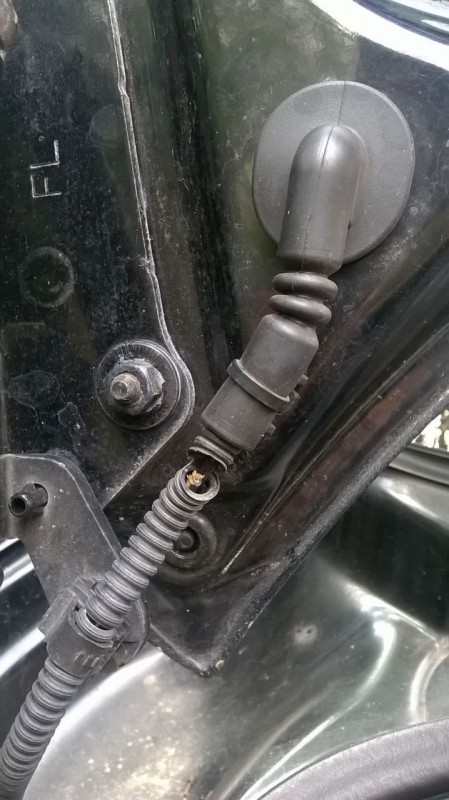

Voordat ik vandaag de spanning ging meten trof ik toevallig bij het openen van de kofferbak direct de oorzaak van het probleem aan.
Kabelbreuk in het stukje kabel tussen de carrosserie van de auto en de klep, bij de scharnieren. Erg voor de hand liggend zou je zeggen.
Probleem opgelost door de draad te repareren met een krimpkousje en vervolgens netjes met zwarte isolatie tape verpakt en beschermd.
Lampje brand weer! en heb nu een reserve lampje...

Ik ben natuurlijk meteen even onder mijn achterklep gaan kijken. Die van mij heeft hetzelfde, alleen nog niet zo erg als bij jou. Bij mij begint het geribbelde omhulsel ongeveer een cm lager te breken. Dankzij jou ben ik er nu op tijd bij. Even checken allemaal! We zullen wel niet de enigen zijn...

Dit stukje kabel is natuurlijk onderhevig aan de weersomstandigheden. Temperatuursverschillen en vocht maken het kunsstof van het omhulsel en de draad door de jaren heen bros. Het steeds open en dicht scharnieren van de klep kan dan een keer resulteren in een kabelbreuk. Gelukkig op deze plaats wel gemakkelijk te repareren. Maar voorkomen is altijd beter dan genezen.
