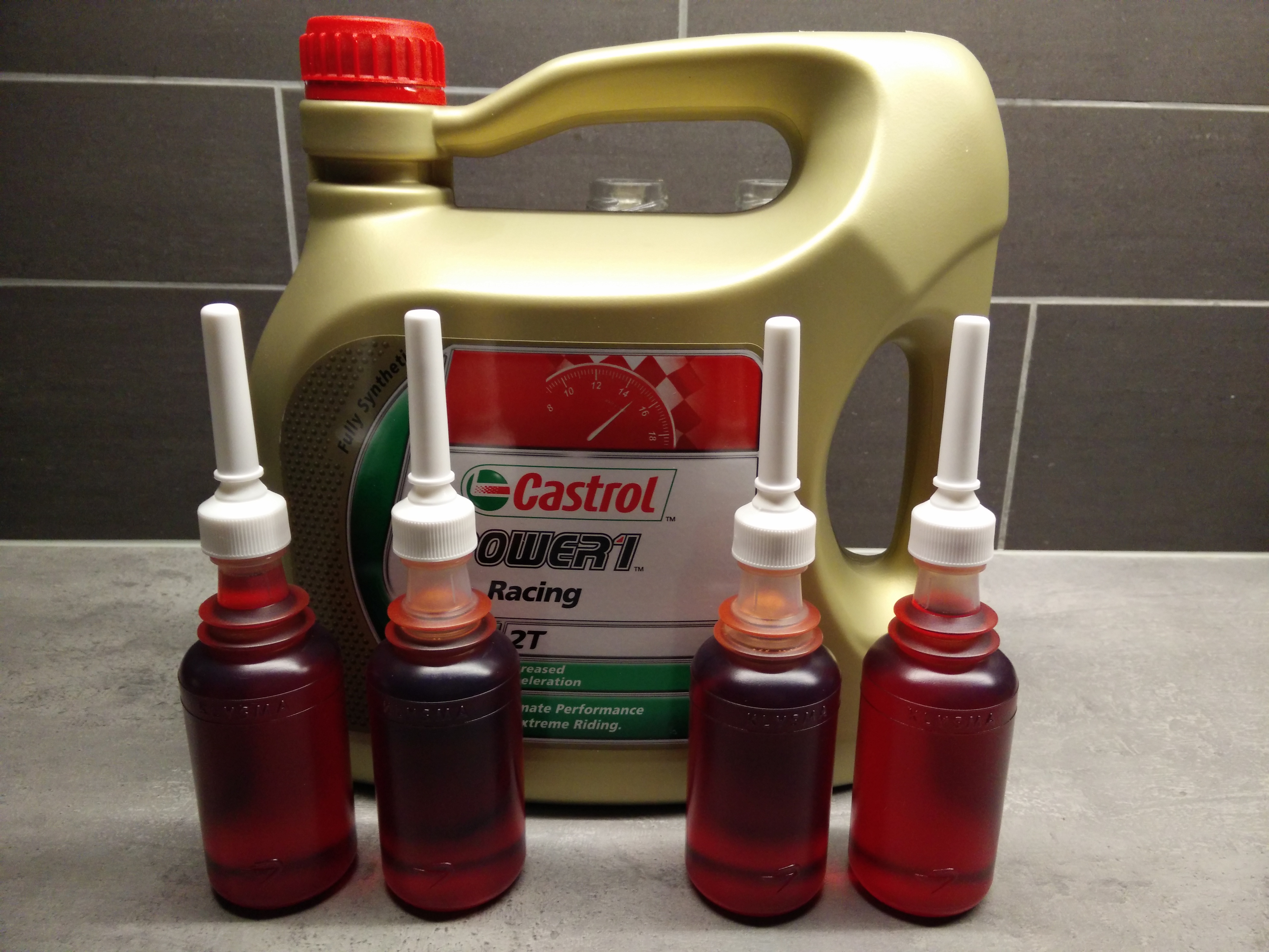

Even iets heel anders dan hoeveelheden m.b.t. pre-mixen, heeft er iemand al een simpele en vooral schone manier gevonden om onderweg te kunnen pre-mixen?
Simpelweg een trechter gebruiken en de olie erin gieten geeft mij teveel kans op een troep in de kofferbak, en dan is er ook nog de terugslagklep in de hals van de benzinetank....
Als iemand een passend idee heeft? Laat je horen!
- By tzeunis (ForumPro) [nl] Date 01-05-2015 18:31
Zie mijn topic. Ik gebruik 150cc klysma flesjes met hals. Ga je naar japfest? Kan ik er paar voor je meenemen. Ik ben op zoek naar grotere van 300 tot 400cc omdat ik inmiddels naar 1ml per gereden km ben gegaan  nav de uitleg van Ruud.

Mijn "simpele en vooral schone" manier voor onderweg.
Boterhamtrommeltjes van de Action. In elk trommeltje passen 5 100ml flesjes die ik hier gevonden heb:
https://www.jojoli.nl/verpakkingen/flessen/transparante-pet-fles-100-ml
plus een opgevouwen gastenhanddoekje van 30x30cm.
Ik giet 1 flesje helemaal leeg per kwart tank. Afgerond naar de dichtsbijzijnde kwart. Zo premix ik ongeveer 1:150. Door het afronden kan ik er per tankbeurt maximaal 50ml teveel of te weinig in gooien. Dat is geen ramp, want dat wordt verdeeld over een hele tank van 60 liter. De premix kan dan schommelen tussen de uitersten 1:135 en 1:170, maar meestal zit ik wel goed.
Ik heb een één liter knijpfles met flexibele tuit. Daarmee vul ik thuis de flesjes. De klep in de tankbuis is geen enkel probleem, de olie loopt meteen weg. Het voordeel van het flesje helemaal leeggieten is dat je niet steeds hoeft te stoppen om te controleren hoever je bent. Want juist dan ga je druppels morsen. Mocht er ooit een flesje in het trommeltje gaan lekken (wat nog niet gebeurd is) dan wordt dat opgevangen in het trommeltje. Aan de onderkant van het trommeltje heb ik twee stukjes velcro geplakt. Zo blijft het in de kofferruimte op zijn plaats.
Oh ja, die knijpfles vul ik uit mijn 20 liter MPM synthetische 2 stroke can. Daarvoor heb ik een handpompje met knijpbal bij een watersportzaak gekocht. Het totale vulproces gaat zo zonder vette vingers en als je veel flesjes koopt, kan je na een uurtje flesjes vullen weer een jaar vooruit.
