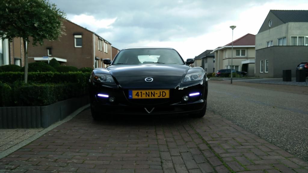

Helemaal happy na de aankoop en inmiddels 1000km verder. Wat een genot; de rust... het gejank wanneer je meer toeren maakt. De blikken van andere weggebruikers die kijken naar de auto.... heerlijk!
Mijn to-do list:
- echte compressietest uitvoeren
- zwart gaas monteren in de openingen van de bumper
- tablet monteren ipv navigatie want die is om je janken :-)
- K&N 57i of andere short ram monteren voor een iets dieper grommetje

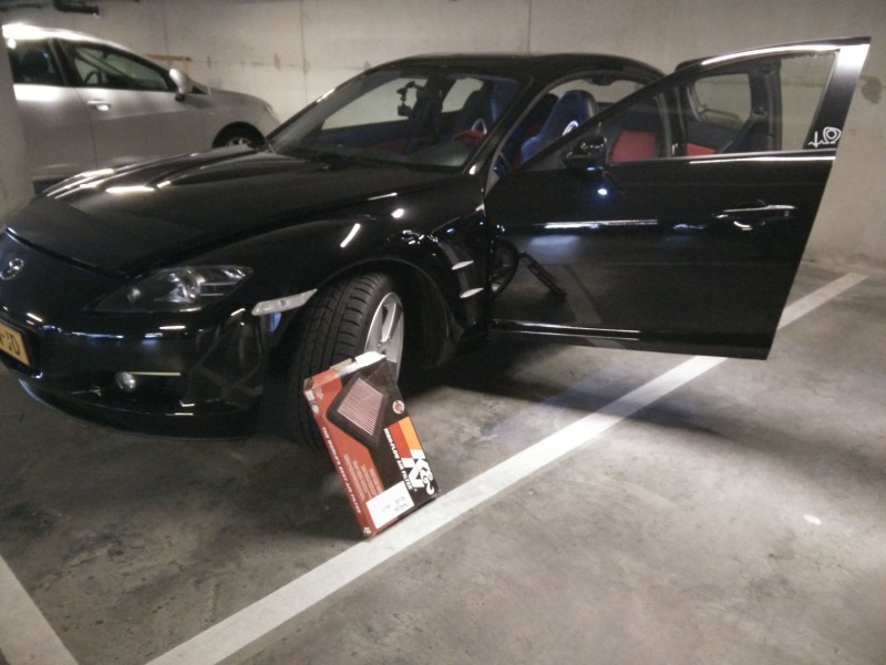

- By tzeunis (ForumPro) [nl] Date 23-06-2014 15:29
Vandaag eerste 'mod' verricht: een ELM OBD stekker geplaatst.. haha..

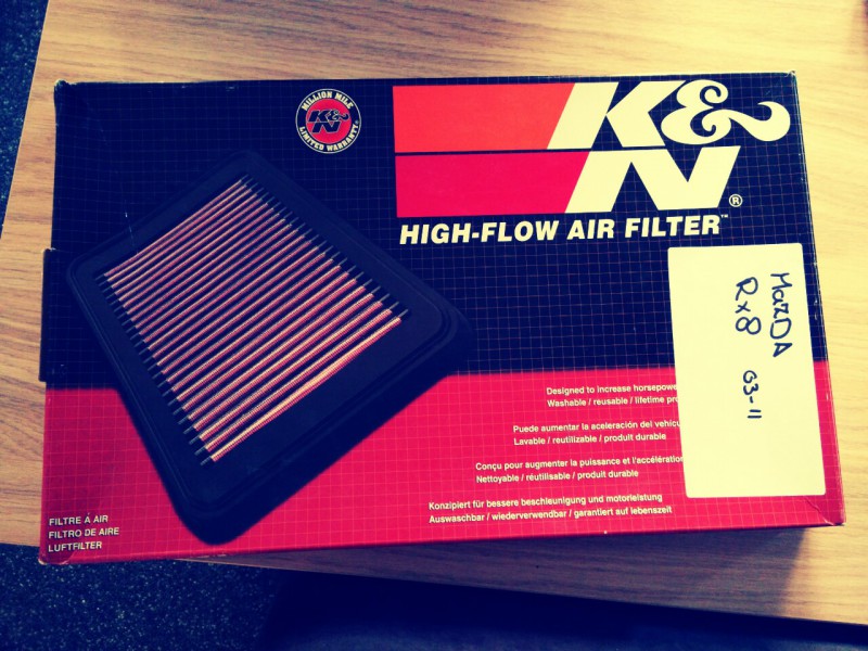

Verder vandaag aangeschaft:
- K&N 57i set voor 99 euri gloedje nieuw! Beste shop had er nog 1 liggen indien er nog een liefhebben is.
- Asus Memo Pad HD7 om mijn navigatiescherm te vervangen.
- Extra navigatieklapschermunit (leuk woord) om mee te knutselen; dan kan ik de oude altijd terugplaatsen indien nodig.
- Staalborstel, reactiestangetje links achter, scheepsteer en zinkspray
De eerste 3 MODs zullen even moeten wachten. Erg druk momenteel. Aankomend weekend bij een kennis de put op en dan de onderkant even aanpakken en wat (vlieg)roest plekjes aanpakken. Niks ernstigs, maar wel even wegwerken. Wat ik overigens wel erg vreemd vind, is dat de achterdemper IN de pijp van de middendemper zit. Normaal wordt de diameter groter naarmate je naar achter gaat ivm de luchtstroom. Waarom ik dit bemerk? Omdat die ring welke de achterdemper en middenpijp samen houden aant roesten is en ik deze wilde vervangen met origineel mazda. Maar niet los te krijgen...

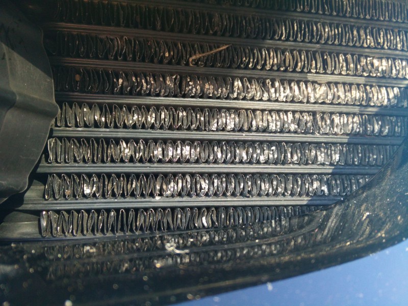

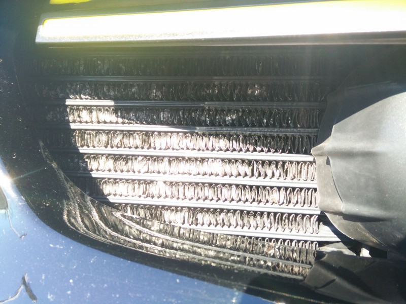

Tijdens het regenachtig weekend het begin gemaakt met het onderhoud van de RX8.
- reactiestangetje vervangen.
- alles in de WD40 gezet (4 bussen!).
- onderkant vliegroest weggehaald, roestomvormer erop, tectyl en Bitac erna
- oliekoppelingstukjes toch erger eraan toe dan verwacht; volgende keer vervangen. Geheel ontroest, omvormer erop en bitac voor nu.
- interieur schoongemaakt en leer ingevet. Als nieuw weer :-)
- motorhuis schoongemaakt.

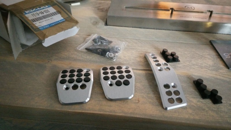

- By tzeunis (ForumPro) [nl] Date 02-07-2014 15:59

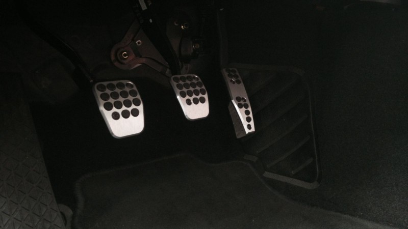

Volgende upgrade is ook binnen.... :-)

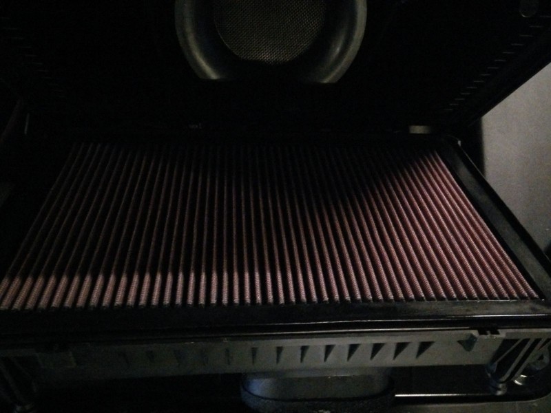

Nou de K&N filter is retour, oud model en na doorlezen US en UK forum toch maar vanaf gezien.

- By tzeunis (ForumPro) [nl] Date 19-10-2014 19:55 Edited 19-10-2014 20:02
Zo en de laatste update waar ik toch wel het trotst op ben ;-)
Houders maken van RVS:
COB LED erop:
Popnageltje
Test:
Popnagel geverfd:
Resultaat by day:
By night:
Met de normale verlichting erbij:
- By Mellie (ForumGeweldenaar) [nl] Date 20-10-2014 09:55
Die led verlichting ziet er echt strak uit zo in het donker. mooi werk

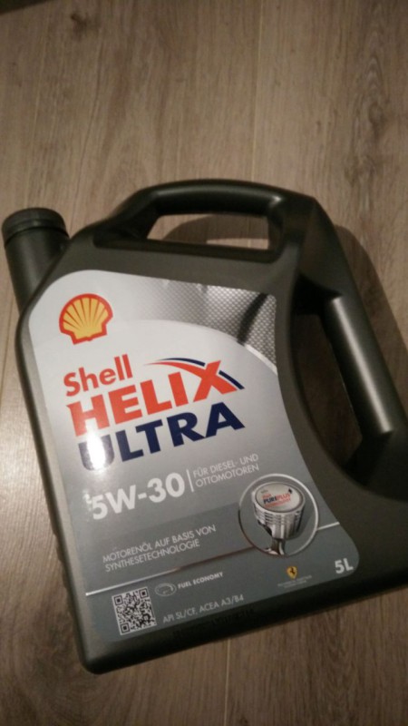

Zo, kannetje olie besteld online.
- By Martine (Rotary SuperSpammer) [nl] Date 15-01-2015 21:22
für Diesel und Otto motoren,
laat nou de rex geen van beide zijn...maar een felix motor ;)
- By CasperRX-8 (Opper RX-8 spotter) [nl] Date 17-01-2015 08:58
Als het beestje maar een naam heeft :-) :-)

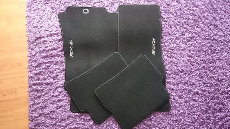

- By tzeunis (ForumPro) [nl] Date 31-01-2015 14:21
En nog maar een klein kadootje voor de Rex... :-)
Nu nog een alu voetsteun voor de bestuurder met het RX8 logo erin... zoek zoek zoek...
- By CasperRX-8 (Opper RX-8 spotter) [nl] Date 31-01-2015 15:39
Lekker bezig!
- By Martine (Rotary SuperSpammer) [nl] Date 31-01-2015 23:05
leuk hoor :)
En dan is er ook nog een alu voetplaat met rx-8 voor de bijrijderskant ;)
- By Michael Z (SuperForumposter) [nl] Date 07-02-2015 19:59
Voetsteun voor de bijrijderszijde is serieus een leuk hebbeding, heb er ook voor gezocht.
Jammer dat je zo'n 400 euro voor dat stuk aluminium moet neertellen :(
- By tzeunis (ForumPro) [nl] Date 17-02-2015 12:13
Zo, na weer nuchter te zijn na de carnaval even de pedalen bewoners. Netjes alle gaten van 2mm via 3-4 tot 5mm opgeboord. Originele voetsteun van alu is ook onderweg :-)

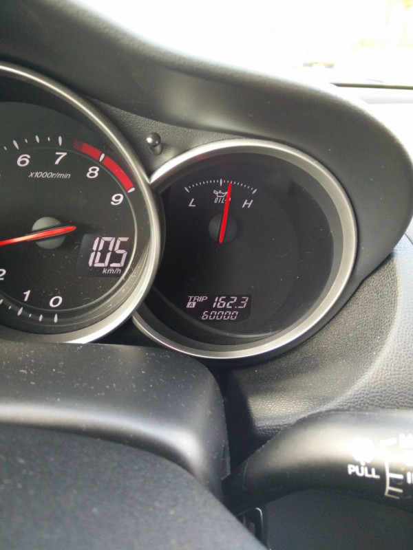

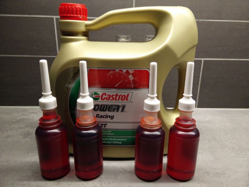

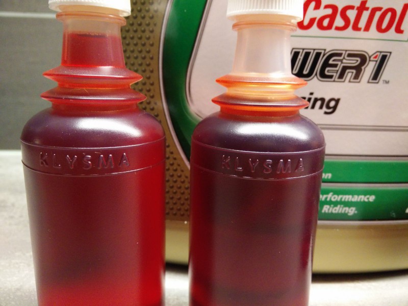

- By tzeunis (ForumPro) [nl] Date 03-03-2015 20:01
Van de week de Rex over de 60.000km gezet.. heerlijk... lekker rijden!
Verder toch na veel gelezen te hebben op de US en UK fora gestart met pre-mixen. Simpelweg juiste 2-takt bij iedere volle tank bezine (ongeveer 100-150cc op een volle tank).

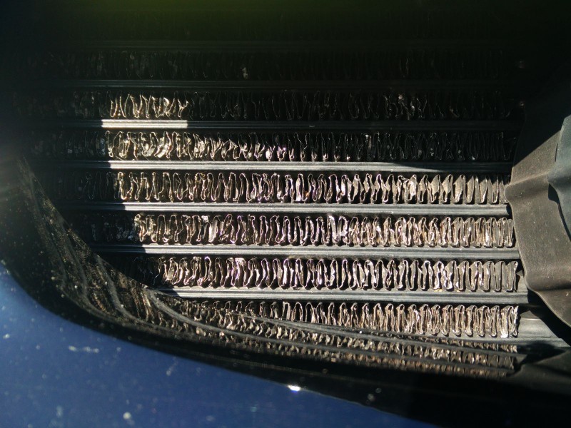

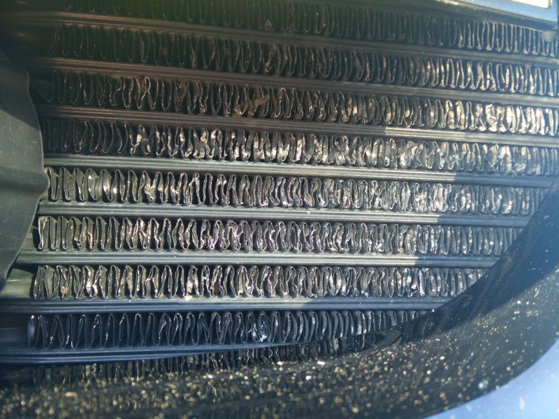

- By tzeunis (ForumPro) [nl] Date 12-03-2015 21:05
Nou, inmiddels 3 tankbeurten verder met de pre-mix. Ik heb het gevoel dat de auto stationair rustiger loopt; minder springerig; daarnaast soepeler de toeren in gaat. Verder lijk ik verder op een tank uit te komen (ongeveer 30km) Normaal rond de 400km en de laatste 2 tanks 430-435. Kan natuurlijk ook aan het goede weer liggen...
Verder vandaag de oliekoeler zo goed als het kon onder handen genomen de zeer fragiele vinnetjes 'recht' (lees open) gemaakt. Er zal in ieder geval meer luchtflow zijn. Ik wilde ze eerst vervangen, maar ip werkt het nu ook. In de VS Racingbeat Oil Guards besteld en wanneer die er zijn spuit ik de koelers zwart en dan gaan de schermen ervoor.
- By CasperRX-8 (Opper RX-8 spotter) [nl] Date 13-03-2015 10:54
Lekker bezig geweest weer!

- By tzeunis (ForumPro) [nl] Date 13-03-2015 20:36
@ Woudenberg:
heel simpel en kort dat topic samengevat: premixen is het toevoegen van VOL SYNTHETISCHE 2-takt olie aan je benzine (deze verbrandt namelijk praktisch volledig). Dit smeert de gedeeltes in de S1 en S2 die Mazda vergeten is fabriek af te laten smeren. In de S3 is dit opgelost. Sommigen installeren een Sohn adapter die die zelf doet, maar het is makkelijker om aan iedere VOLLE tank benzine 100-150ml 2-takt olie toe te voegen. Let wel op de goede certificering; GEEN TCW-3, maar vol synthetische, minimaal JASO FC, 2-takt dus.
Bijvoorbeeld: https://www.deolieconcurrent.nl/products/Castrol-Power-Racing-2t-4-Liter.html
Nadeel is dat je bougies meer te verduren krijgen en sneller vervangen moeten tov niet pre-mixen. Starten kan soms ook iets langzamer/lastiger gaan. Maar deze nadelen wegen op tegen de voordelen naar mijn mening...
Ik hoop dat het zo een beetje duidelijk is... zo niet, lees ik het :-)
@ Ruud:
ik gebruik JASO FD welke weer hoger is dan de FC.
- By woudenbaard (SuperForumposter) [nl] Date 13-03-2015 20:44 Edited 13-03-2015 20:47
Zoals ik het begrijp betekent dit dat je 2-taktolie toevoegt aan de benzine (gewoon via tankopening? met behulp van klysma-flesje/trechter of iets dergelijks). De theorie is vervolgens dat dit zorgt voor betere smering en verbranding in de motor. Dat resulteert dan in een langere levensduur van de motor en zuiniger rijden. begrijp ik het zo correct?
Uiteraard zijn er van elke theorie vóór- en tegenstanders, maar dat laat ik nu even buiten beschouwing. Waar ik nog benieuwd naar ben:
- in welke verhouding doen jullie dit? hoeveel ml bij een volle tank bijvoorbeeld?
- Aan welke specificaties moet de 2-taktolie wel of niet voldoen? enkel SAE 30 en JASO FC wat Rudolphw aangeeft?
(had nog niet gezien dat tzeunis al had geantwoord, bedankt voor de duidelijke uitleg!)
- By tzeunis (ForumPro) [nl] Date 13-03-2015 20:48
Juist... zoals ik al zei:
- 100-150ml bij een volle tankbeurt via de tankopening. Beste is dan eerst de olie erin te gooien en dan pas te tanken zodat deze goed mengt. Wanneer je een halve tank tankt, gooi je er de helft bij.
- eis is VOL synthetische 2-takt met minimaal JASO FC, FD is weer wat nieuwer en beter smerend voor 'high performance engines'

Zo, weer wat nieuws toegevoegd... heerlijk dat lente weer. Geluidje is nu iets dieper; klinkt iets sportiever.
