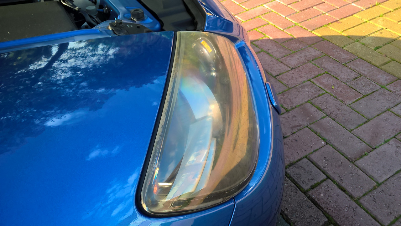

- By Twan (Powerposter) [nl] Date 26-04-2014 17:07
Heeft iemand een suggestie hoe ik mijn koplampen weer mooi helder kan krijgen?
Zojuist de autio gewassen, maar de koplampen krijg ik niet mooi schoon meer.
Er blijft een soort van vettige waas op zitten, vooral in de hoek bij de motor. Maar je krijgt het niet weg.
Het is geen vocht aan de binnenkant voor zover ik het kan beoordelen.
Weet iemand of het erg veel werk is de boel uit elkaar te halen?

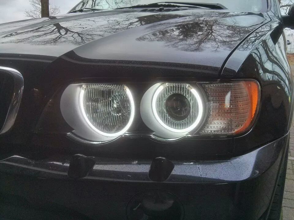

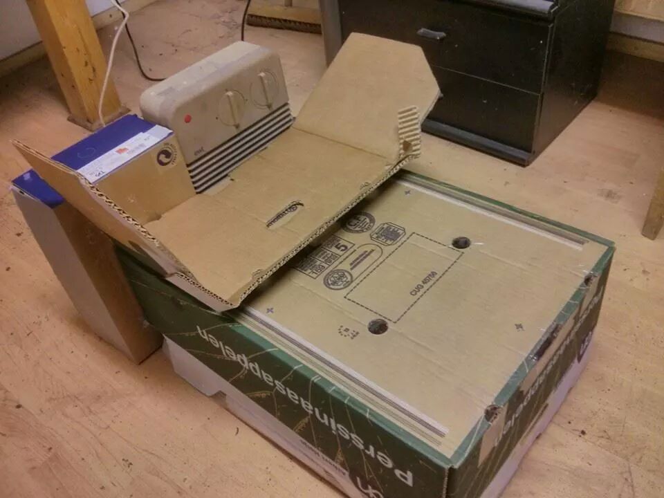

- By Dennis (Rotary SuperSpammer) [nl] Date 28-04-2014 08:53
Heb een tijdje geleden Angeleyes in de Beemer gezet.
Daarvoor moest de kunstof kap er ook af.
Ik heb een soort heteluchtoven gemaakt want in mijn eigen oven in de keuken paste hij niet in...
In de heteluchtoven wordt het zo'n 60°C, genoeg om de seal zacht te maken.
Dit zal ook met de RX8 wel zo zijn.
Bij het in elkaar zetten warm je ze allebei weer op en druk je ze weer in elkaar.
Ik weet niet of er bij de 8 nog schroeven zitten, bij de Beemer wel.
Is niet zo'n lastig karweitje als het lijkt...

- By rudolphw (Rotary SuperSpammer) [nl] Date 28-04-2014 13:27
@ Dennis,
Goed/slim/leuk idee om zo een oven te bouwen.....informatieve foto's!!

- By Twan (Powerposter) [nl] Date 30-04-2014 17:59
Zojuist geprobeerd met Aquafresh tandpasta, en gaat lukt behoorlijk goed. :-)
Voor het beste resultaat moet je het waarschijnlijk een paar keer doen, maar vooralsnog ben ik tevreden met het resultaat.

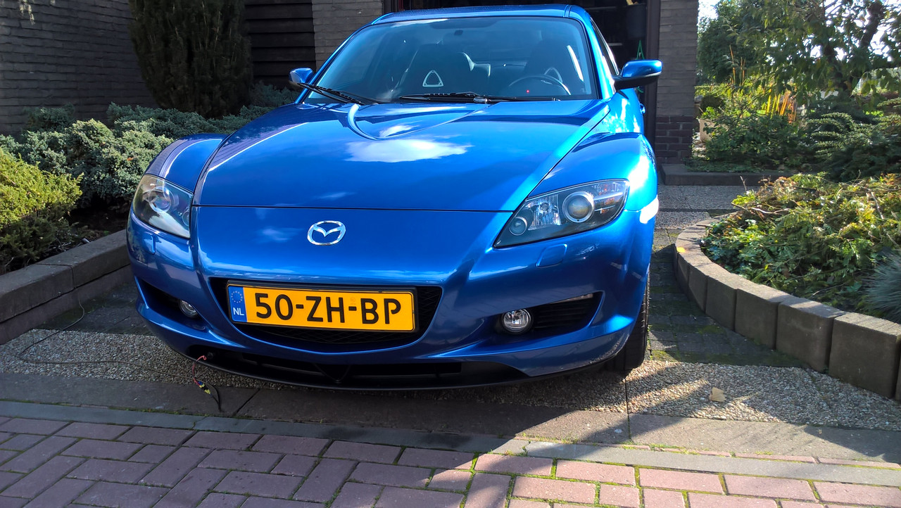

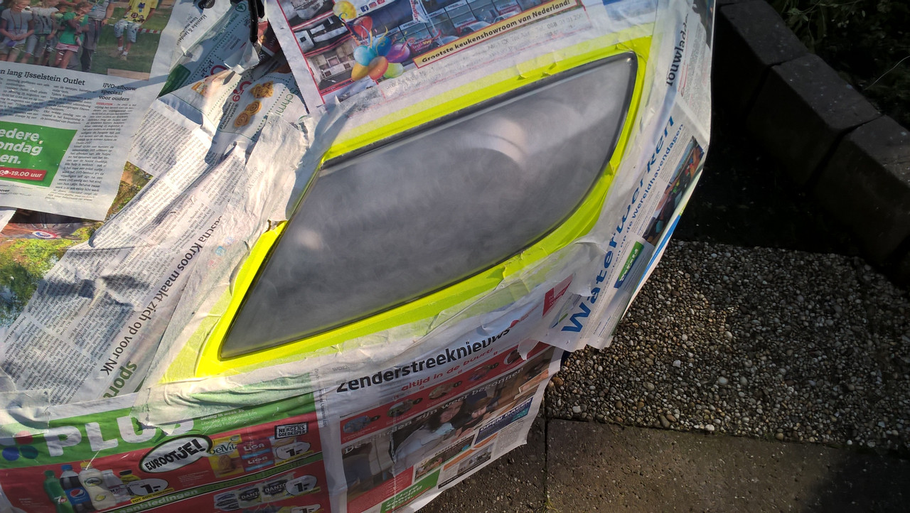

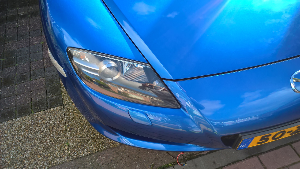

- By rudolphw (Rotary SuperSpammer) [nl] Date 22-10-2018 11:18
In 2014 waren mijn koplampen nog helder (zie eerdere post in dit onderwerp)........thans in 2018 tijd om er wat aan te doen....
Overgenomen van mijn post op het Duitse forum:
Normale Elektr. Bohrmaschine.....niedrige Geschwindigkeit....
Kleiner Rundschleifkopf für Felcro Befestigung.....
Nassschleifen mit Felcro Schleifscheibchen KG 800; KG1200; KG 2000; KG 3000......
Polieren (Bohrer) mit standard Polierpaste......
SprayMax 2K hochglanz Klarlack......etwa plus 5 Schichten (jeweils etwa 15 Min. Zwischentrockenzeit) beim entlehren 400 Ml Sprühdose.....Witterungs-/UV Deckschicht sollte jetzt ewig seine Klarheit behalten....
Kostete mir etwa einen Tag.....pfff.....bin sehr zufrieden über das Ergebniss......
PS; und mein Winterfahrzeug; einen Mazda 2 1,5 GTM (102+12PS).. ein echter Mazda....herrrlicher Motor und tolle Fahreigenschaften....sehr empfehlenswert!
