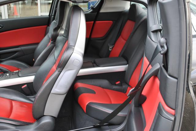

By Mellie (ForumGeweldenaar)
Date 22-01-2014 10:32
Bij deze nog een foto van het interieur
By Thomas (Powerposter)
Date 24-01-2014 13:05
Rood en zwart. De mooiste combo
