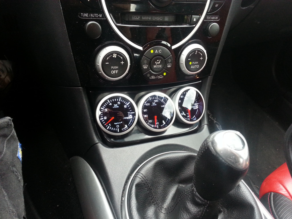

Ik heb verleden week een Racing Beat meter houder besteld, 3 meters en de benodigde adapters voor de sensoren.
bij mij is het oog gevallen op STRI X-line meters met wit licht en smoked glas als contact uit staat.
Nu is mijn vraag aan jullie of jullie nog tips hebben om de meters makkelijk en goed vast te zetten op de meter houder, de ruimte die je namelijk hebt lijkt mij niet heel veel.
Ik weet dat ik ook van Racing Beat een kit had kunnen bestellen waar al meters op gemonteerd zijn maar ik vind de meters die daarop zitten niet mooi.

- By martijn.vos1988 (ForumPro) [nl] Date 02-07-2013 18:00
De meters zijn binnen en zitten reeds in het paneel, zitten nog niet helemaal naar mijn zin.
Wil ik dit oplossen zal ik het paneel van Racing Beat grondig onderhanden moeten gaan nemen.
Door de zilveren rand welke om de meters heen zit liggen de meters boven op het paneel, een aangezien het paneel mooi rond is kijk ik naar de meter behuizing achter de ring.
Gelukkig is deze ook satijn aluminium kleurig en valt het niet meteen op.
Maar dit ga ik aankomende winter wel aanpakken dan wordt het een weekendje schuren en plamuren om de meters er mooi in te krijgen.
De meters zelf zijn wat ik er van verwacht had, mooi zwart als de auto niet op het contact staat, en de meter kleuren wit met een rode wijzer als de auto wel op het contact staat.
Ook bij deze meters wijkt de kleur wel iets af maar of ik mij hier aan ga storen durf ik nu nog niet te zeggen.
In de loop van deze week ga ik de olie sandwich plaat monteren en de sensoren aansluiten, alleen water temp zal nog even moeten wachten aangezien ik vergeten was de  Racing Beat sensor adapter te bestellen.

- By martijn.vos1988 (ForumPro) [nl] Date 03-07-2013 17:45
Kleine update:
Heb de oliedruk en de olietemperatuur aangesloten en zit nu nog te wachten op de adapter van Racing Beat voor de water temperatuur.
