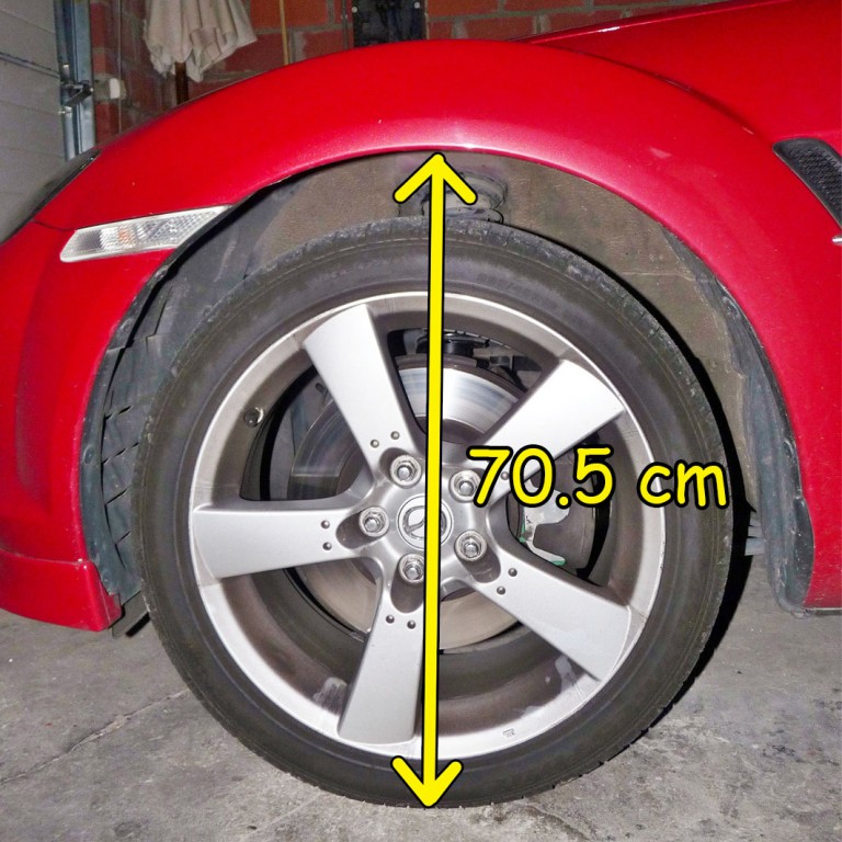

Hallo.
Ik was onlangs niet door de keuring, er moesten vooraan andere schokdempers onder.
De garagist zei dat originele van Mazda vrij duur waren en ging er van een goedkoper merk ondersteken - ik weet niet precies welk merk.
Ik ben er wel mee door de keuring geraakt, maar nu bleek wel dat de auto plots 2.5 cm hoger staat vooraan.
Dan toch maar originele Mazda onderdelen genomen en gemonteerd. Staat hij nog steeds hoger aan de voorkant, en evenveel als met dat ander merk.
Heeft iemand zo al iets raars ervaren ?

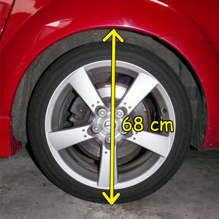

Vooraan is er 70.5 cm vanop de grond tot de onderkant van de wielkast, achteraan 68 cm. Dit trekt natuurlijk nergens op.
Achteraan kunnen mijn wijs- en middelvinger tussen band en carrosserie, vooraan allevier mijn vingers !
Vroeger had ik 15 cm ruimte vooraan tussen grond en voorspoiler, nu staat hij 17.5 cm hoog. Precies een Jeep :-(
Kunnen jullie eens opmeten en laten weten hoe hoog jullie Rex staat ?

Bij die van mij meet ik LV 67,5cm en RV 68,5cm. Mijn tegelpad is niet helemaal vlak. Gemiddeld dus 68cm. RX-8 HP, 57000km, aan de voortrein is alles nog origineel, nooit iets vervangen dus.

- Van Bartman (ForumGeweldenaar) [be] op 08-10-2012 15:13
Dat komt dus overeen met mijn achterkant.
Raar dat een nieuw onderdeel, origineel van Mazda, een afwijking geeft van 2.5 cm.
De dealer die ze vervangen heeft zei van een weekje af te wachten. Ik vraag me echter af of - zoals hij oppert - de wagen zich nog zal 'zetten' en nog zo veel zakken.
Die eerste van dat ander merk hebben dat toch ook niet gedaan, en die hebben er 2 maand onder gezeten.

- Van Faxie (Rotary SuperSpammer) [nl] op 08-10-2012 16:30
Boutje van de draagarm stukje los draaien en klein stukje rijden, daarna weer vast zetten.
Zoek op het US forum anders even op 'preloaden' daar staat het uitgelegd.
Ik had hetzelfde toen m'n veren vervangen waren.

- Van Dennis (Rotary SuperSpammer) [nl] op 09-10-2012 19:20
Dit komt doordat men de bouten van de ophanging (rubbers) aandraait wanneer de wielen van de grond zijn.
Laat men de auto zakken, wordt de ophanging wat tegengewerkt door de rubbers die dan verdraaid zitten.
Beste is om de bouten te lossen en vast te draaien wanneer de auto op zijn wielen staat.
Je kan trouwens wel zien als ze verdraaid zitten, op de rubbers zitten rubberen blokjes die recht moeten zijn.
Als ze verdraaid zitten lopen ze schuin tov het hart van de bout.
Klinkt ingewikkeld maar kijk maar eens, is best simpel.
Succes!

- Van Bartman (ForumGeweldenaar) [be] op 11-10-2012 14:42
Ziezo. We hebben min of meer deze werkwijze uit dat US topic gevolgd, post 49 :
"It's pretty easy to preload with 2 jacks;
Jack up car,
Remove tire
Loosen bolts
Use 2nd jack to lift from arm just enough to take weight off first jack
Tighten arm bolts
Remove 2nd jack
Put on tire
Lower car
Move to next corner.
That's pretty much how I did mine. "
Maar dan op de brug, een beetje omhoog, dan wiel er af, bouten gelost, dan krik onder de draagarm.
De technieker zei dat hij gekrikt had tot de auto begon omhoog van de brug te komen.
Dan bouten terug vastgezet, krik af, wiel op, van de brug en dan een klein ritje.
Het is nu duidelijk visueel merkbaar beter, maar toch heb ik nog 69.5 cm. Dat is dus al een verbetering van 1 cm, maar dus toch nog 1.5 cm te hoog naar mijn zin :-(

- Van Bartman (ForumGeweldenaar) [be] op 21-10-2012 15:01
Ok, ik heb deze middag de bouten losgezet, beetje gereden en dan weer aangedraaid. Ik vond het wel niet gemakkelijk, je kan er toch vrij moeilijk aan.
Ik ben wel redelijk tevreden, ik meet nu vooraan 69 aan beide kanten, achteraan 68.5 cm.

- Van Faxie (Rotary SuperSpammer) [nl] op 21-10-2012 18:55
Bartman:
> Bedankt voor de tips.
Toch nog 1,5 cm gezakt vooraan.
Maar als ik die foto zie denk ik toch dat het iets minder kan nog hoor. Maar ze zullen nog soepeler worden natuurlijk.
