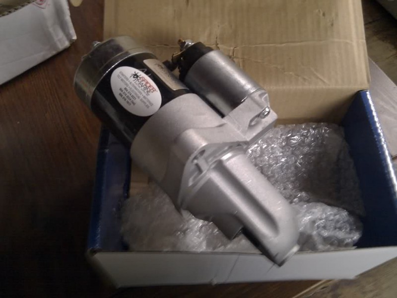

- Van goldeneagle0672 (Powerposter) [be] op 20-05-2012 07:57
Dit is geen nieuwe starter!
Is een 2 KW Mitsubishi starter die origineel in de RX8 zit sinds 2008. Wordt verkocht bij Mazda voor ongeveer 500€. Deze is zo  goedkoop omdat die gereviseerd is door Spidermarine.
Zal misschien beter zijn dan een nieuwe. Mijn starter(N3Z1) die ik nieuw bij Mazda gekocht heb heeft maar een maand of 8 meegegaan!!!

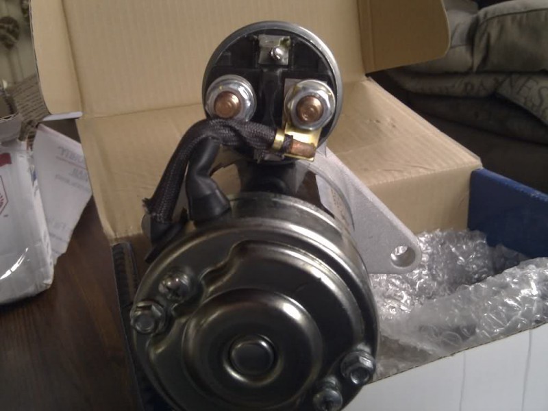

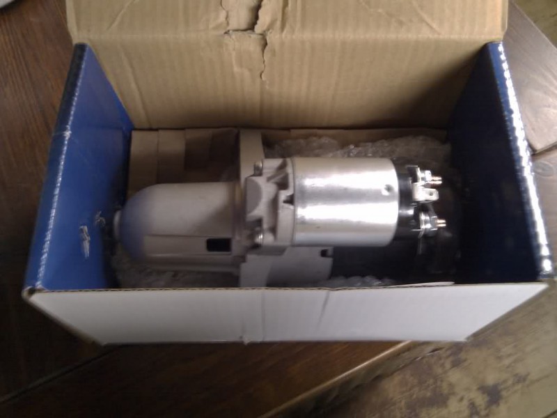

- Van vossejongk (Powerposter) [nl] op 15-06-2012 18:23
Verassing: Hij past inderdaad niet. Lol.
Zucht.. maand bezig geweest kan ie weer terug.

- Van vossejongk (Powerposter) [nl] op 19-06-2012 20:57
Nee hij is veel te kort, dus dan zou je in de versnellingsbak moeten gaan boren :P
