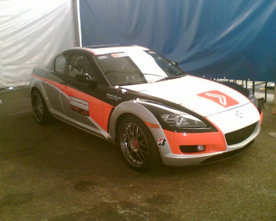

- Van vossejongk (Powerposter) [nl] op 08-04-2012 16:10
Zoiets als dit :)
- Van Outjer (Circuitverslaafde) op 08-04-2012 19:23
Of zoals deze safetycar die ik in 2009 in Zolder tegenkwam:

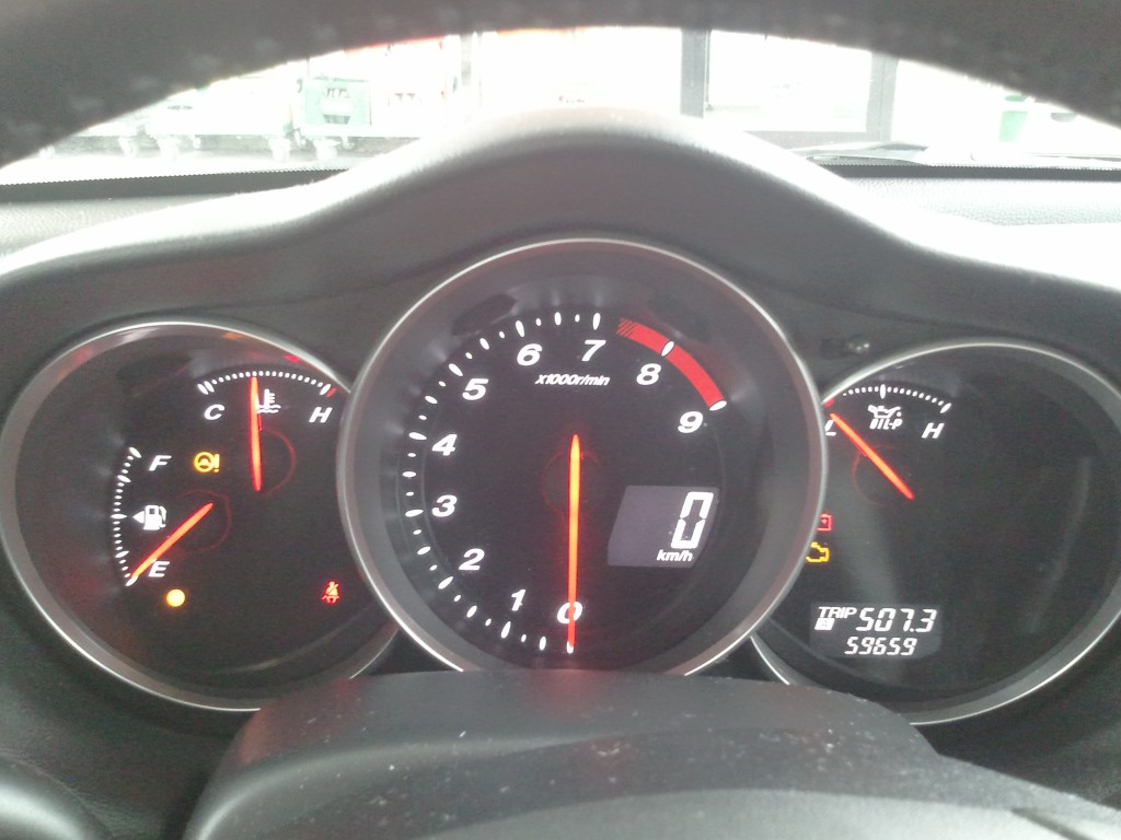

- Van Melkie (Rotary SuperSpammer) op 20-04-2012 11:44
Toch fijn zo'n SP dan...
- Van Caecil (Rotary SuperSpammer) [de] op 22-04-2012 12:39
507 km op 1 tank Melkie?????

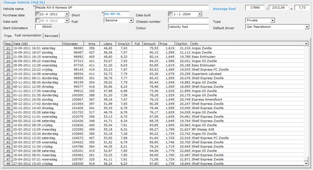

- Van Toffe Peer (ForumGeweldenaar) op 27-04-2012 17:46
Vandaag 520 km op één tank en er zat nog bijna 5 liter in. 56 liter getankt dus ongeveer 1 op 9,2.
Voor mij een nieuw record.

- Van Toffe Peer (ForumGeweldenaar) op 29-04-2012 09:57
Nee hoor, gewoon in de stroom meerijden rond 125 op de teller met ongeveer 3500 toeren en bijna alleen maar langere stukken. Klein stukje file.
Korte race met een (hele grote, SUV?) Porsche tot 180 en was even snel.
Licht uit en de airco uit (doe ik anders nooit!!). Met grote snelheid over de klaverbladlussen met 150 de snelweg weer op en dan weer rustig 120-125.
Mijn tank is nu weer half leeg en heb er weer 250 km. mee gereden. Korte races met een paar uitdagers, maar over het algemeen rustig gereden.
Ook als ik er erg hard mee (met licht en airco aan) rijd haal ik gemakkelijk meer dan 400 km. met één tank.
Op de dag waarop ik op de Duitse autobaan 230 km/uur heb gereden, heb ik maar 350 km gehaald met bijna 52 liter (dus 1 op 6.79).
Gemiddeld rijd ik 1 op 7,7. Dat is 460 km op 60 liter en de tankinhoud is 61 liter.
Ik houd mijn brandstofverbruik en mijn ritten exact bij, dus deze cijfers zijn betrouwbaar.
