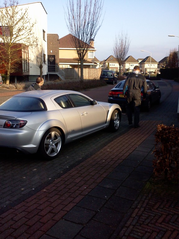

Het is mij nu ook overkomen ... auto verzetten, slechts een meter, denken dat het wel kan (ging toch altijd goed) ....
Vanochtend geen beweging in te krijgen! Garage gebeld om 8.20 uur. Voor 9.00 uur waren ze al bij mij. De Rex aangesleept en lopen deed ie weer! En een half uur later was ik op mijn werk.
Met dank aan de monteurs van Mazda Voets uit Nijnsel! Super bedankt voor de snelle service mannen!
