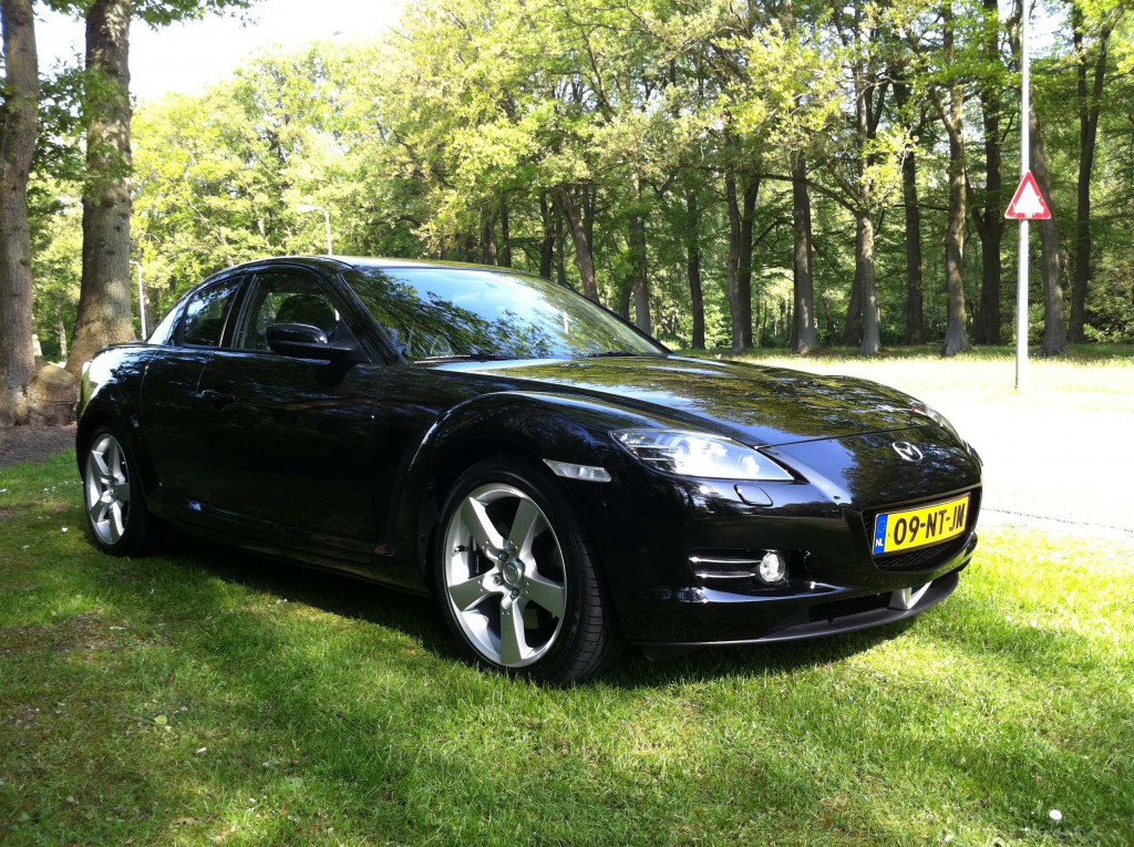

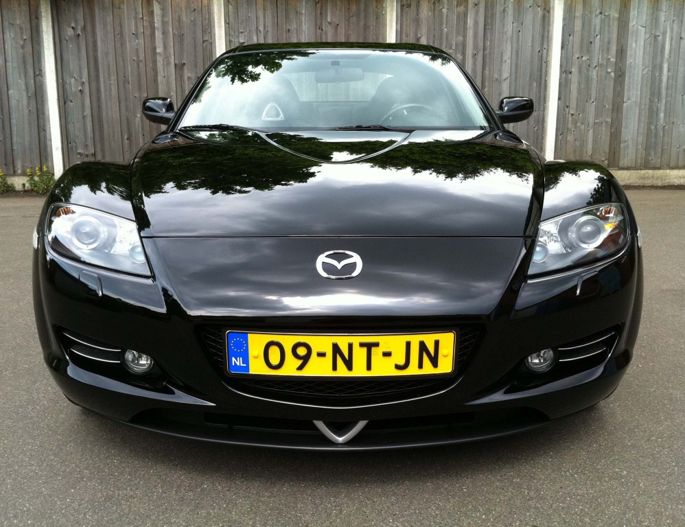

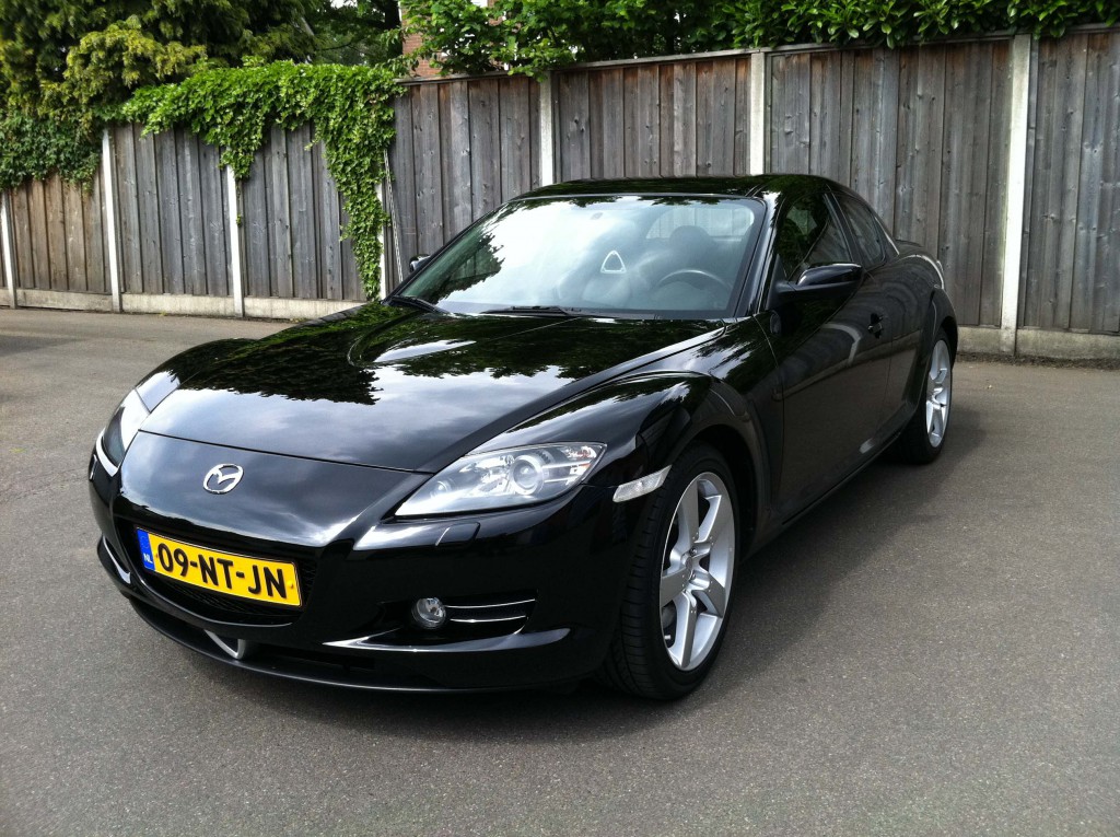

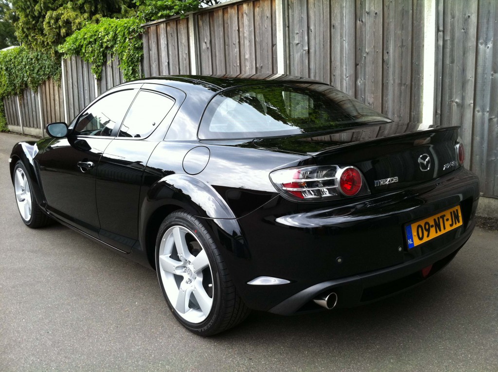

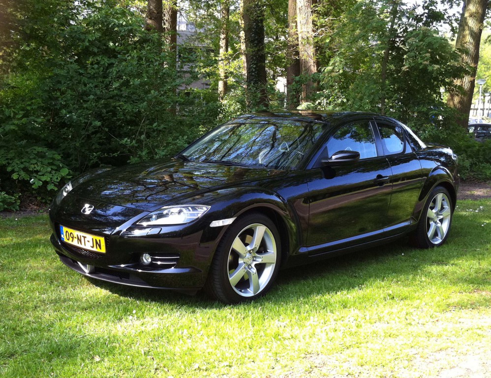

- Van Martinwill (SuperForumposter) [nl] op 09-05-2011 08:38
Eindelijk even snel paar foto's gemaakt met de telefoon. Ik zal, als ik deze week klaar ben met een wijziging aan de roosters waar de fogstrakes aan vastzitten, fatsoenlijke foto's maken, ook van wat ik gewijzigd heb.
- Van Olof (Rotary SuperSpammer) [nl] op 09-05-2011 10:55
Gefeliciteerd. Dat ziet er echt geweldig uit!
- Van Busdriverkeuh (SuperForumposter) [be] op 09-05-2011 12:04
ziet er goed uit eh :)
NICE!!!!
- Van Martine (Rotary SuperSpammer) [nl] op 09-05-2011 19:35
prachtige foto's !!!
- Van Dennis (Rotary SuperSpammer) [nl] op 09-05-2011 21:34
Zeer fraai exemplaar!
Ik moet zeggen, in zwart vind ik hem toch het meest indruk maken.
Lijkt vooral "lager" te liggen dan andere kleuren...

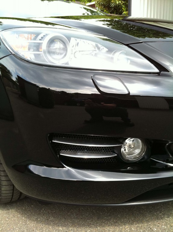

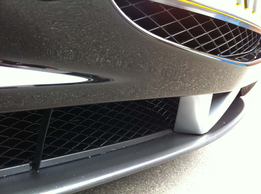

- Van Toffe Peer (ForumGeweldenaar) op 11-05-2011 15:10
Ziet er inderdaad erg mooi uit.
Toch ben ik het niet helemaal met de vorige spreker eens. Ik vind Velocity Red de mooiste kleur :).
Maar ja die heb ik zelf!
Ik zie dat er naast de mistlampen voor twee vleugeltjes zitten.
Die ontbreken bij die van mij. Ik kijk direct tegen de koelers aan die er achter zitten. Dat is vast niet de bedoeling?
Hm, jammer. Eens op zoek gaan.
Groeten, Ger
- Van Martine (Rotary SuperSpammer) [nl] op 11-05-2011 16:12
he toffe peer, die vleugeltjes bij de oliekoelers, zijn niet origineel ;) dus dat jij ze niet hebt, dat hoort zo  (maar ik vind het wel mooi)
- Van Martinwill (SuperForumposter) [nl] op 11-05-2011 16:48
Die "vleugeltjes" heten fog light strakes en die heb ik besteld bij rotaryfx. De roosters waar ze op moeten worden bevestigd heb ik ook daar besteld en zelf zwart gespoten. Voor montage moet wel de voorbumper eraf maar dat is goed te doen met de uitgebreide handleiding die erbij zit :-)

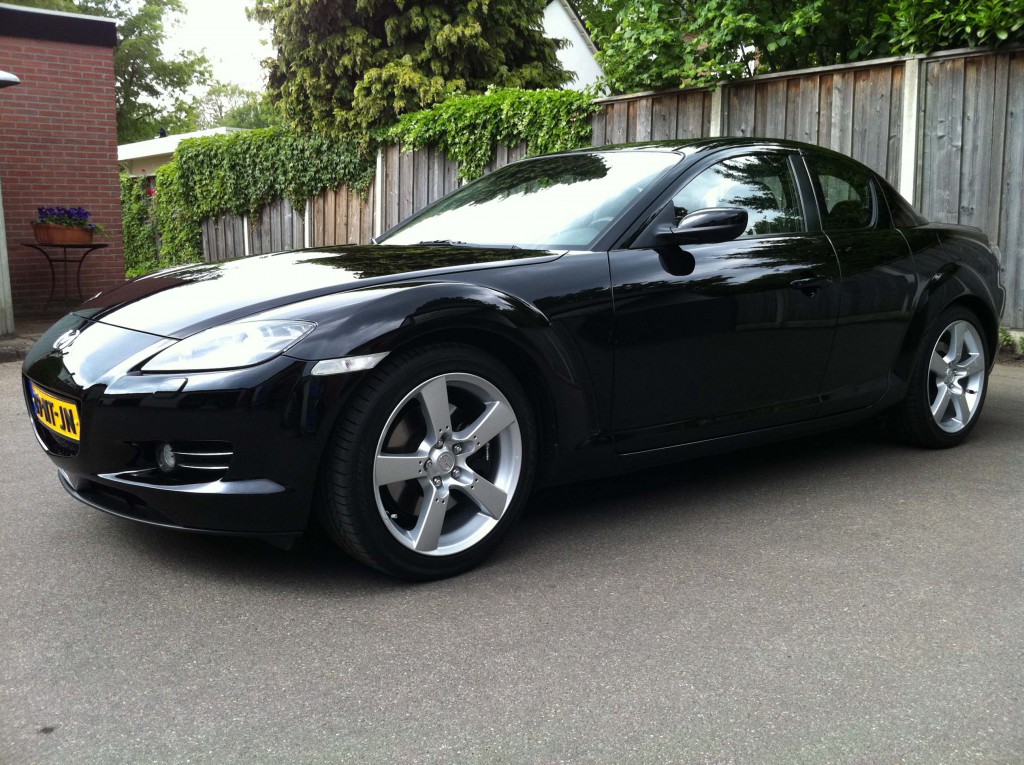

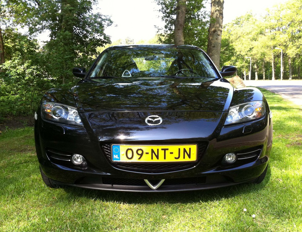

- Van Martinwill (SuperForumposter) [nl] op 12-05-2011 14:25
Kon het niet laten weer een paar foto's te plaatsen na vandaag druk te zijn geweest met polijsten en waxen! Volgens mij aardig gelukt ;-)
- Van Olof (Rotary SuperSpammer) [nl] op 12-05-2011 14:53
Als je 11 juni naar circuit Lelystad komt, win je vast de "Show and Shine"! (Wel water, spons en zeem meenemen voor de Flevo-vliegen!)
- Van CasperRX-8 (Opper RX-8 spotter) [nl] op 12-05-2011 16:53
Netjes hoor!
