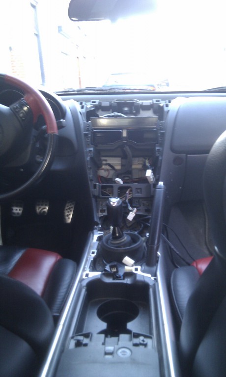

zoals ik al een poosje gelede heb aangegeve ben ik bezig met een pc in te bouwen in de rex. dit omdat ik me mateloos irriteer aan de huidige cd wisselaar met giga slechte navigatie.
omdat ik nogal druk ben zal ik eventjes beknopt neerzette wat ik heb gekocht:
voeding: m4-ATX 6-30V DC/DC (250W)
radio : CarTFT FM USB FM/RDS tuner
Pentium E6300 (2x2800 MHZ)
CSSD-F60GB
Geforce 9300-ITX-WiFi (zotac mobo)
1 GB DDR2-800
OBD2
Lilliput 629GL
als software zal ik draaien op Win7 met centrafuse

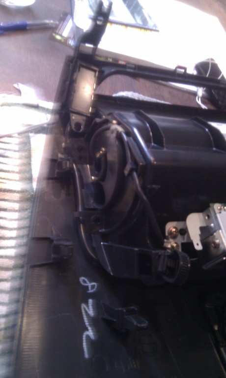

Op het moment ben ik bezig met het inbouwen van het schermpje in de OEM behuizing.. dit heeft nogal wat voeten in de aarde maar ik ben overtuigt dat het resultaat er mag wezen!

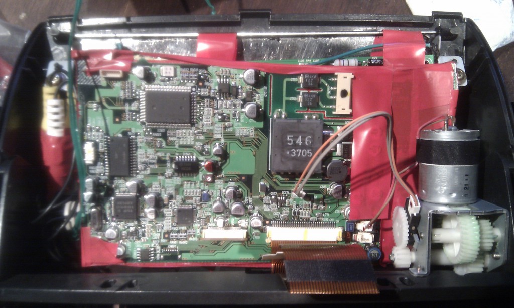

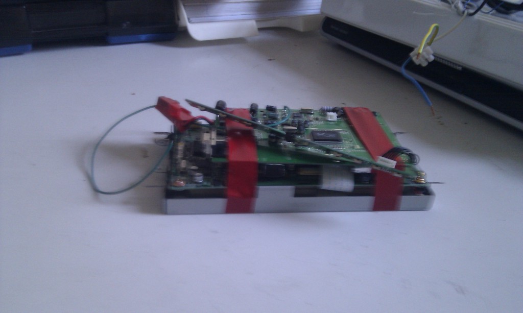

de moeilijkheid is dat de motorcontrol ingebakke zit in de printplaat van de originele navigatie bij de monitor. je moet dus bij deze printplaat 2 printplaten uit je lilliput frotten. MET nog een klein printplaatje waarop tevens de ontvanger zit voor de afstandsbediening.

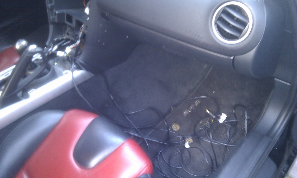

Bijna alle kabels zijn inmiddels naar achteren getrokken door de midden arm leuning. om dit te doen heb ik de stoel rechts achter weggehaald. hierdoor kon ik de draden achter de stoel langs leggen door een vouw in de bekleding kon ik vervolgens in de achterbak uitkomen met de kabels.
Voor de stroom heb ik een kabel rechtstreeks vanaf de accu van de auto naar de achterbak getrokken. dit om te voorkomen dat ik storingen krijg elders in de auto. bij de accu zit een zekering van 25, net als op de voeding van de pc. (just to be sure)
Vervolgens heb ik weer een stroomdraad van de PC naar de radio liggen. Dit zodat wanneer de auto aangaat en het schermpje omhoog komt je niet eerst een blauw scherm te zien krijgt met :NO INPUT

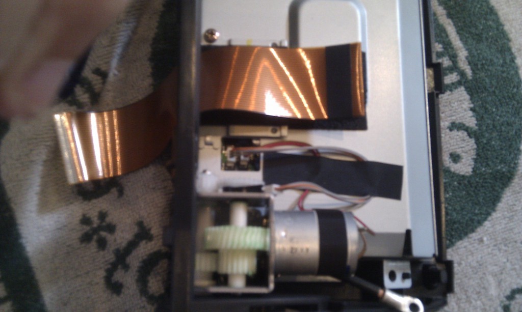

In de nav hood zitten nu 3 printplaatjes op elkaar (met isolatie). alles doet het perfect totdat ik de 3 pins kabel (gebruikt om de stand van de motor te bepalen) aansluit op de motor en printplaat. Fysiek maken ze nergens sluiting of iets. ik heb al geprobeerd met een dun metale plaatje eventuele magnetische straling af te vangen maar dit mocht ook niet bater.
iemand met een electro achtergrond die hier nog wat over kan zeggen toevallig?

het was volgens mij het kabeltje die ervoor zorgt dat de input overschakelt als je hem in zen achteruit zet. dit kabeltje lag loos in de behuizing en pakte storing op
(met dank aan het US forum)
nu kan ik alles terug in elkaar gaan puzzele en dan ben ik klaar om het project te showe! :D
