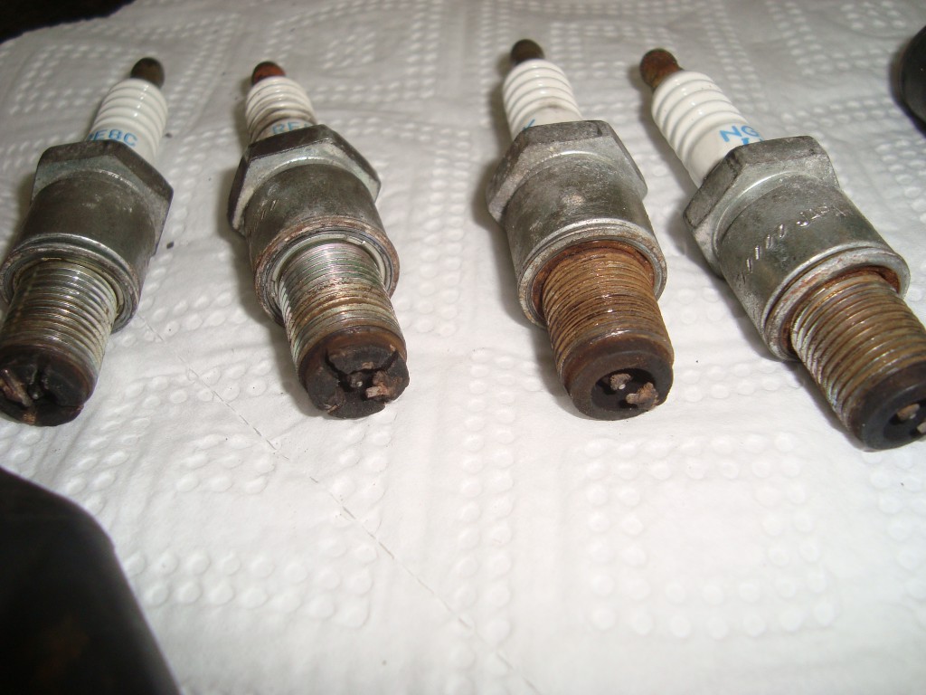

- Van ReneRX8 (SuperForumposter) op 06-11-2010 12:00
Gisteravond, eindelijk nieuwe boegies + kabels vervangen.
Loopt nu een stuk rustiger, is wat feller.
Met de tijd ook de bobines vervangen. Heb nog niet gekeken of ze wit zijn uitgeslagen.
Heb ook wat fotos van de boegies gemaakt. de 2 leading boegies zien er wat rot uit.
Aardig wat verbrande olie resten zitten er op ( zie foto's )
Bijlage: DSC01317.JPG (1241k)
Bijlage: DSC01318.JPG (1249k)
- Van Faxie (Rotary SuperSpammer) [nl] op 07-11-2010 00:43
Die zijn aardig vuil ja. Iets meer aftrappen  :P
- Van tjeu-groesselt (ForumPro) [nl] op 08-11-2010 21:51
Je kunt toch goed zien dat de twee buitenste bougies op de foto duidelijk minder vervuilt zijn, kan het zijn dat deze in dezelfde kamer gezeten hebben?
Hoelang hebben deze nu dienst gedaan?
Groetjes Tjeu
- Van ReneRX8 (SuperForumposter) op 08-11-2010 22:07
De bougies hebben, 60.000 km gedraaid.
De 2 buitenste boegies zaten niet in de zelfde kamers, het waren de 2 Trailing boegies.
Na mij idee verloopt de ondbranding bij de leading boegies heftiger.
gr
- Van tjeu-groesselt (ForumPro) [nl] op 08-11-2010 22:10
Ik bedoelde de uiterst linkse en uiterst rechtse bougie op de foto
Groejtes tjeu
- Van Faxie (Rotary SuperSpammer) [nl] op 08-11-2010 22:24
Ik vind de rechtse 2 anders redelijk schoon. Op de linkse 2 zie ik een hele laag rotzooi zitten.
