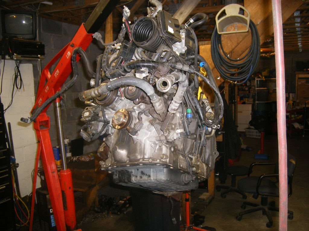

Voor diegenen die vanuit hun luie stoel (zoals ik) de diverse onderdelen van een REXmotor willen zien (die ze normaal gesproken moeilijk kunnen zien zitten)........................
http://www.rx8club.com/showthread.php?t=178945

Leuk!
Het is volgens mij wel een 13B en geen Renesisblok zo te zien.
- Van rudolphw (Rotary SuperSpammer) [nl] op 06-01-2010 18:13 Edited 06-01-2010 20:42
Correctie op mijn eerder antwoord:
Alle Mazda 2-schijfs-wankelmotoren vanaf ca. 1986 zijn van het type 13B; eerst met 1 olieinjector (midden Apex-seal) op iedere rotor; bij introduktie Renesis in ca. 1993 met 2 olieinjectoren op elke rotor (injecteren li. en re. op de Apex-seal)...........(vanaf 2008/9 dus met 3 olieinjectoren).
Ook de Renesis is van het type 13B; aanduiding zit op het motorblok.
Bedankt voor alle reacties.
m.vr.gr, Ruud
- Van Martine (Rotary SuperSpammer) [nl] op 06-01-2010 19:11 Edited 06-01-2010 19:15
Maar als ik mij niet vergis is een renesis een 13B blok :)
En het in en uitlaat spruitstuk lijken wel erg veel op die van een rx-8....
Met andere woorden ik denk dat dit toch echt een rx-8 motor is.
- Van Faxie (Rotary SuperSpammer) [nl] op 06-01-2010 19:31
Dit is inderdaad een Renesis blok :)
Wel duidelijk te zien ook hoor :P
- Van Melkie (Rotary SuperSpammer) op 07-01-2010 08:06
Yep, 3 uitlaten in het uitlaatspruitstuk duiden volgens mij op een MSP.
- Van Leo (Rotary SuperSpammer) [nl] op 07-01-2010 09:31
Melkie:
Goed gezien! Ja, t'is wel een RX-8 blok, hij is alleen overgegaan op een uitwendig smeersysteem lijkt het! ;-)
