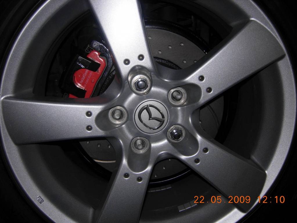

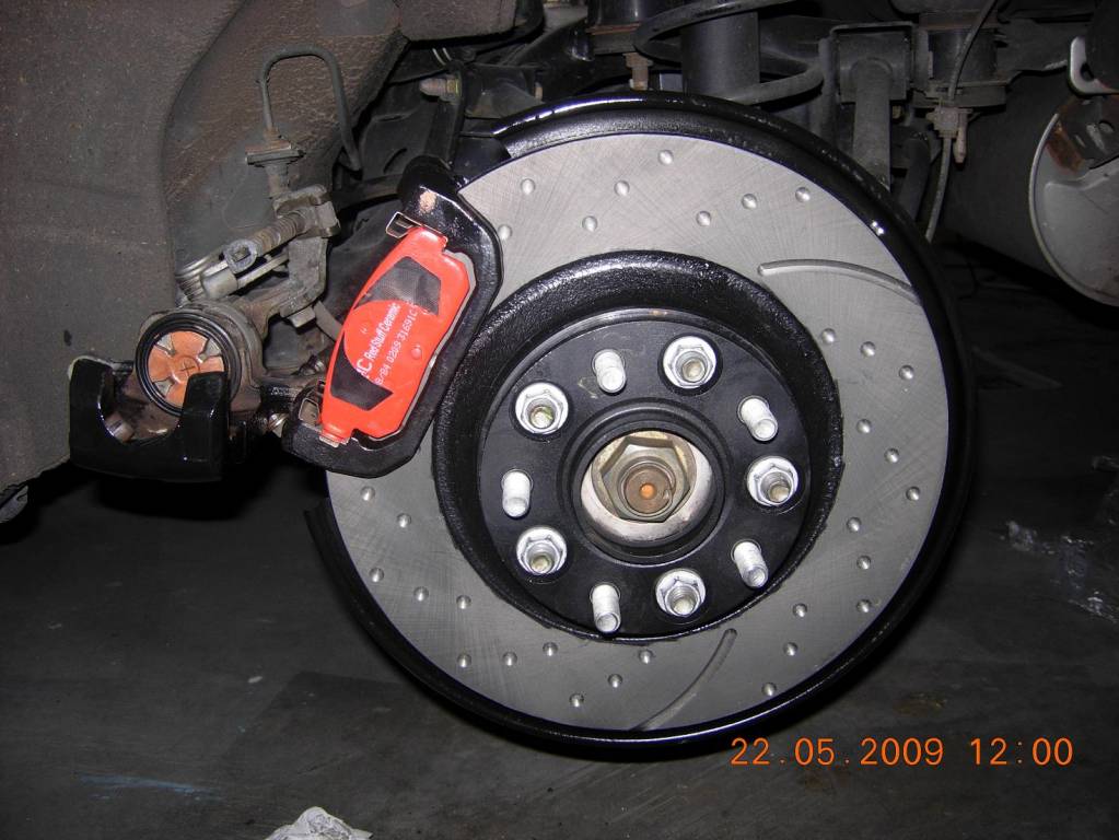

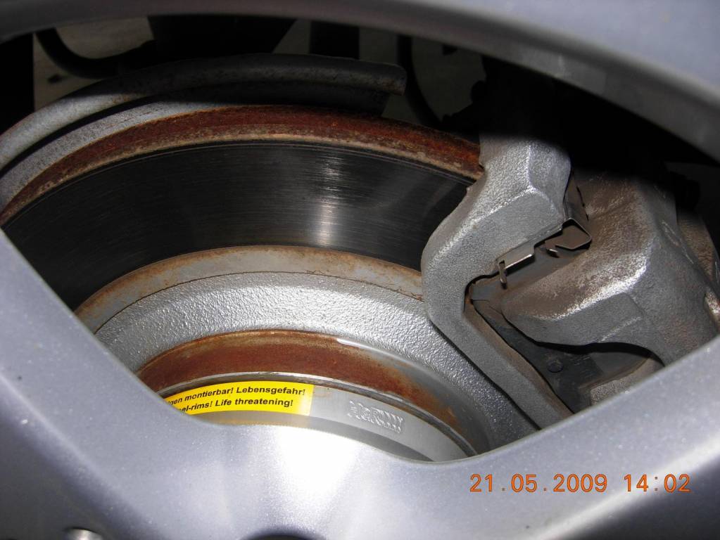

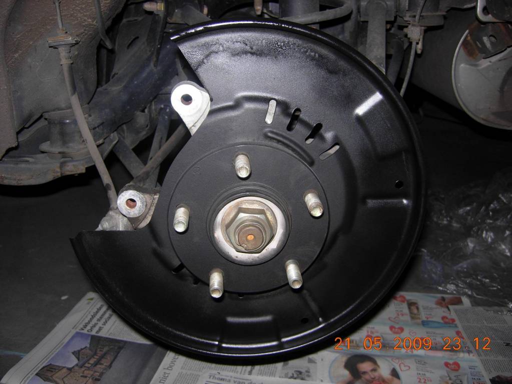

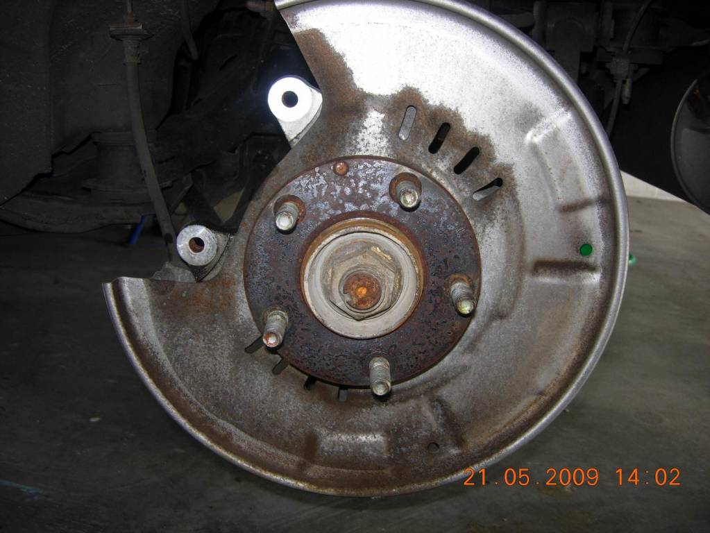

- Van tjeu-groesselt (ForumPro) [nl] op 23-05-2009 20:19 Edited 23-05-2009 20:32
Hallo het heeft even wat tijd gekost, bestellen, verkeerde schijven geleverd, teruggestuurt, wachten op nieuwe zending, en dan uiteindelijk de tijd vinden om een en ander te monteren.
Zo zag het er bij mij uit voordat ik besloot dat er iets moest gebeuren. De spoorverbreders zaten er, met dank aan Matex en Outjer, nu twee weken onder en waren ook al vuil van de roest op de andere delen.
Op de volgende foto's het resultaat na twee dagen van demontage, poetsen, schuren, afplakken, bakken, montage. Echt een hele klus neem bijvoorbeeld het bakken in de oven, ja toch maar de combimagnetron uit de keuken demonteren en opstellen in de garage. Ik heb eerst een laag zwart gedaan en daarna een laag blanke lak. Alles dus twee keer afplakken, spuiten, drogen, bakken. Nadat alles klaar was nog even bij de plaatselijke garagist langs om de remolie te vervangen, op die manier hoefde ik niet ook nog zelf te ontluchten.
Ondanks het vele werk ben ik toch tevreden met het resultaat. Nu hopen dat het goed blijft, anders zie ik geen oplossing meer.

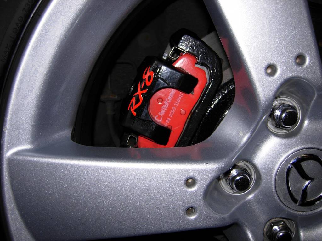

- Van rx8wolf (Powerposter) [nl] op 26-06-2009 22:02
Mijn voorschijven moesten vervangen worden, dus meteen maar goed aangepakt. Het zijn Racingbrake schijven met Hawk remblokken geworden. Meteen de remklauwen en de luchtgeleidingsplaat geschilderd.
- Van Melkie (Rotary SuperSpammer) op 27-06-2009 09:50
Erg gaaf dat "RX-8" op de remklauw... :)
- Van CasperRX-8 (Opper RX-8 spotter) [nl] op 27-06-2009 10:29
prachtig :-)
- Van Renesis (ForumPro) op 27-06-2009 15:39
Netjes gedaan. Zijn de letters "rx8" geschilderd/gespoten of een sticker?
- Van rx8wolf (Powerposter) [nl] op 27-06-2009 20:26
De letters zijn een sticker, je kan ze kopen op de engelse rx-8 site (rx8ownersclub). Voor iets meer dan 7 euro krijg je 5 stickers.
