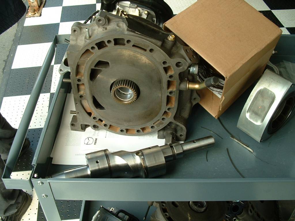

- Van BVK (SuperForumposter) [be] op 06-09-2007 18:04
Bovenstaande zijn Rx-7 housings met het uitlaatkanaal.
Bij de Rx-8 zitten de uitlaatpoorten in de zijhuizen. (vandaar de benaming multi-side-port)
Op bijgevoegde foto zie je 2 inlaatkanalen (HP) -> bij de SP heb je enkel het onderste inlaatkanaal.
Onderaan in het zijhuis zie je dan het uitlaatkanaal. Zo heb je er dus 2 per rotor. (L+R)
