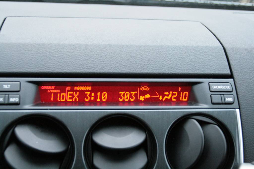

Klopt het bestelnummer is C236-79-cfz eea nu bij mij ingebouwd en werkt perfect. Mazda had een fout gemaakt en mij het verkeerde bestelnummer doorgegeven.Ook op de accessoireslijst van mazda het verkeerde nummer geplaatst. Wel opletten welke ipod je aan moet sluiten, daar de shuffle er niet op werkt. Tevens werkt het zoals de cd-wisselaar, alleen geeft ie maximaal 6 cd aan.
Zie foto.
ps zie boordcomputer mbt gebruik van de laatste 450 km!!!! Toen ik de RX8 hp nog had kon ik hier alleen maar van dromen.

Idd, C236/79/CFZ is het correcte bestelnr voor de ipod interface. Heb deze vorige week laten installeren en het werkt prima.
Selecteren van de ipod gebeurt met de 'mode' knop op het stuur, zo kom je na CD bij EX terecht, zijnde de ipod dus. Next en previous song werkt ook gewoon met de toetsen op het stuur en de knoppen op de radio zelf.
Er is GEEN weergave van uitvoerder of titel, en voor zover ik weet kun je geen afspeellijsten selecteren (hij speelt dus alles wat op de ipod staat door mekaar)...

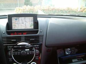

WERKT WEL MET STANDAARD NAVIGATIE

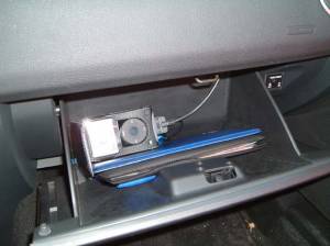

Ik vrees dat uw dealer slecht ingelicht is... Heb de ipod-kabel zelf nu zo'n 3 weken en het werkt fantastisch!
(RX8 LP Revolution, dus met navi en 6cd wisselaar)
Kabel komt bij mij in het handschoenvak, ipod wordt automatisch opgeladen en schakelt automatisch aan/uit.
