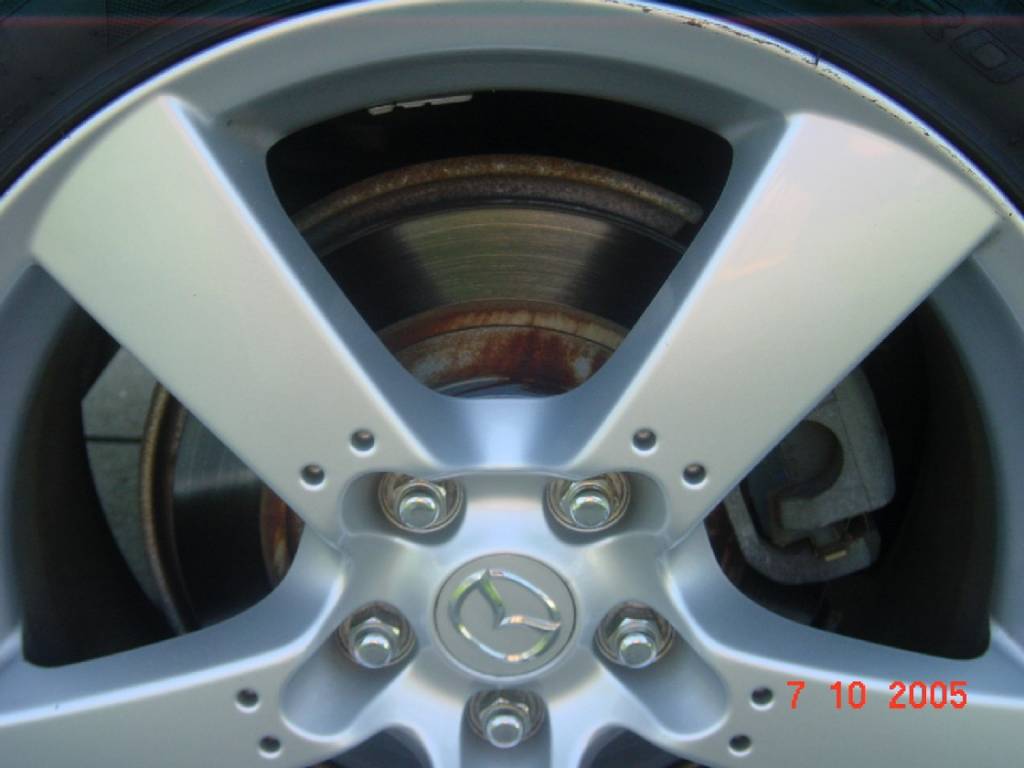

- Van Leo (Rotary SuperSpammer) [nl] op 08-07-2004 22:17 Edited 08-07-2004 23:07
Het is me nog niet duidelijk wat je precies bedoelt met "richting de as". Geef het anders aan m.b.v. onderstaande tekening.
In het algemeen kan ik melden dat in de fabriek een niet-essentiele zwarte anti-corrosie coating op het deel van de schijf wordt gedaan dat met het wiel in aanraking komt (zie tekening). De schijf zelf is noodzakelijkerwijs kaal.
Ik denk dat je het opstaande stukje bedoeld aan de binnenkant van de schijf. Dat is bij ons soms licht roestig, met veel poetswerk nog weg te krijgen. Hou je het een paar maanden niet bij, dan is het waarschijnlijk permanent. En op langere termijn is dit denk ik nauwelijks goed te houden. Gevalletje garantie?
Op de foto is de remschijf van Eric te zien, een paar maanden terug, die is daar nog roestvrij. Die staat echter altijd binnen, en wordt dagelijks twee maal in de was gezet en opgewreven ;-).  Misschien kun je daar op aangegeven waar het zit?

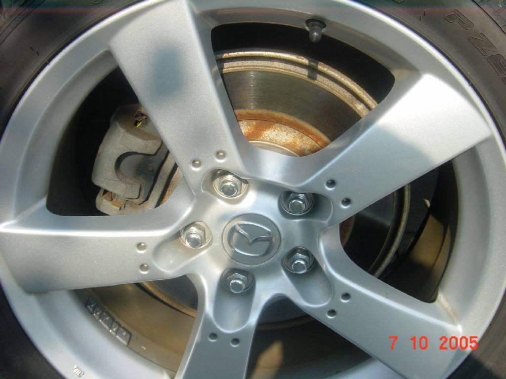

- Van Leo (Rotary SuperSpammer) [nl] op 09-07-2004 02:16 Edited 09-07-2004 02:25
Ik vond op een japanse site nog deze afbeelding, waarop de roest goed te zien is:
- Van deerik (Deelnemer) [nl] op 09-07-2004 06:55
Op deze laatste foto is te zien wat ik bedoel. De roest aan de 'binnenkant' van de remschijf. Tis alleen erger als op deze foto. Ik zal vanavond eens kijken of ik het goed op de foto krijg.

- Van deerik (Deelnemer) [nl] op 11-07-2004 10:01 Edited 12-07-2004 20:37
Hoi,
Bij deze een foto van de roest....
Wie o wie heeft er een (blijvende) oplossing.
gr,
Erik
- Van Rasputin (SuperForumposter) [be] op 11-07-2004 10:50
deerik wrote:
> Hoi,
> <img class='emi'
> src='http://members.home.nl/erik.joosten/roest.jpg'>
> gr,
> Erik
Mischien uw dealer!?
- Van Eric (ForumPro) op 11-07-2004 10:58
Bij een auto met deze leeftijd, van deze klasse, mag dit niet voorkomen.
Als het, om welke reden dan ook, door de dealer wordt uitgelegd dat het wel mag en kan voorkomen, is dat verder ondergeschikt aan wat Mazda, in casu jouw dealer, aan dit euvel moet gaan doen.
Ik vind het dus een garantiekwestie en kan me niet voorstellen dat dit niet kostenloos wordt verholpen. Ik neem aan dat je je dealer hier al over hebt aangesproken. Ben benieuwd naar zijn reactie cq voorstel.

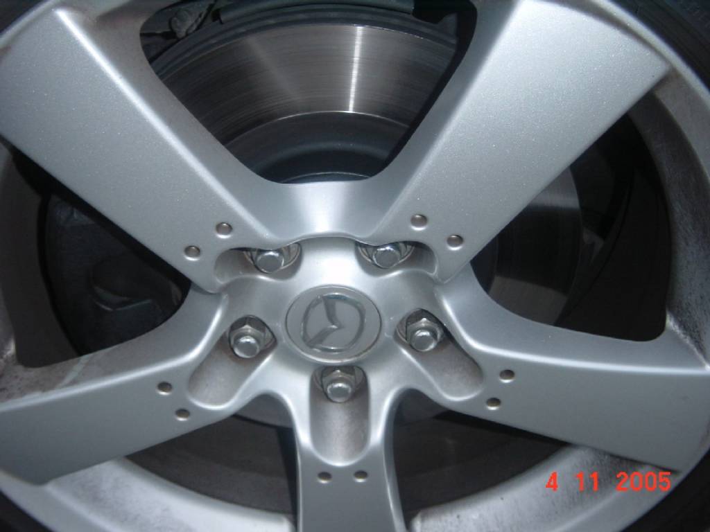

Ja, gisteren een mailtje gehad. De dealer heeft toestemming om de naven over te spuiten (binnen de garantie natuurlijk).
Hopenlijk gaat er nu wel een goede coating overheen. Ik zal jullie op de hoogte houden.

- Van charlyrx8 (ForumPro) op 04-11-2005 07:36 Edited 04-11-2005 07:41
Eindelijk is de roest van mijn remschijven door de dealer bewerkt. Zie foto's van voor- en na de behandeling!
Hopelijk blijft de roest nu weg?
- Van charlyrx8 (ForumPro) op 04-11-2005 07:41

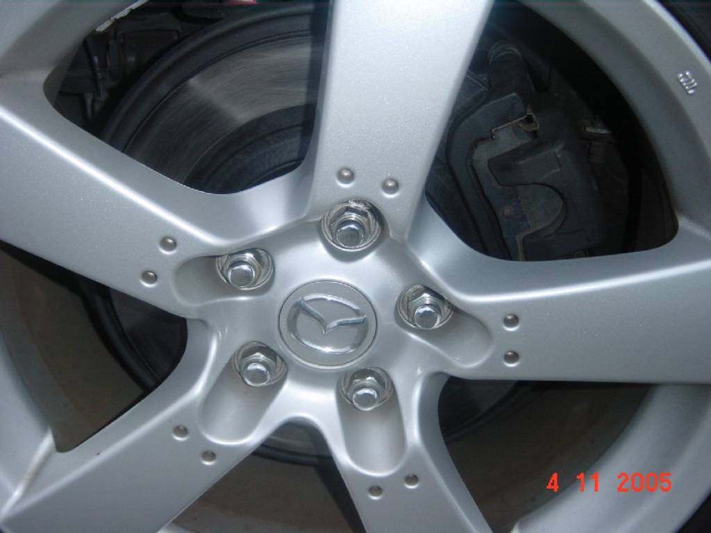

- Van charlyrx8 (ForumPro) op 04-11-2005 07:42

- Van charlyrx8 (ForumPro) op 04-11-2005 07:43

- Van Caecil (Rotary SuperSpammer) [nl] op 04-11-2005 07:47
Zo, dat ziet er stukken beter uit.
- Van Eric (ForumPro) op 04-11-2005 07:48
Ziet er goed uit Charles, maar als ik jou was, had ik de remklauwen meteen laten spuiten, alles lag toch uit elkaar.
Maar toch prima geregeld door de dealer op deze manier.
- Van Dirk (SuperForumposter) [nl] op 04-11-2005 17:42
Charles,
ik wil je niet ontmoedigen. Dit hebben ze van het voorjaar ook bij mijn rex gedaan, maar ik ben helaas weer terug bij af.
Binnen kort ga ik weer eens vragen wat er nog mogelijk is.
