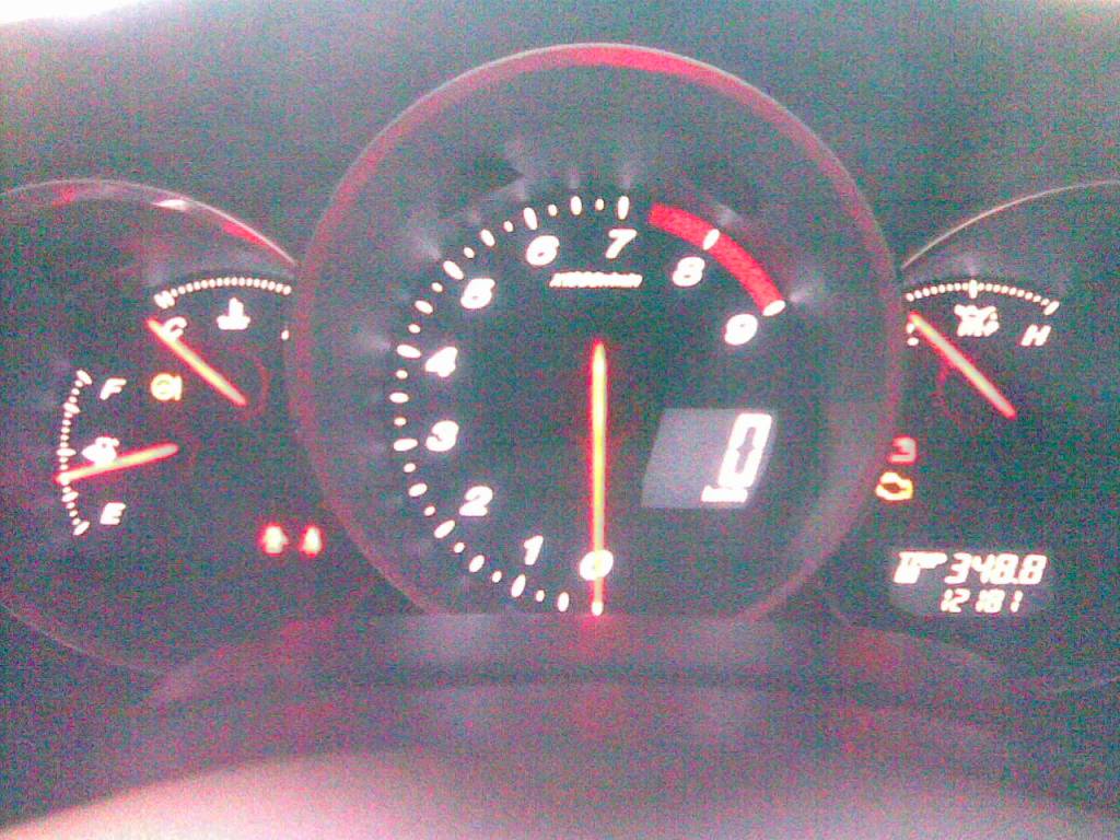

- Van Melkie (Rotary SuperSpammer) op 10-07-2009 18:15
Lange stukken rijden vinden ze fijn ja. Ondanks dat ik op de terugweg een stuk harder heb gereden dan ik normaal doe, ben ik momenteel toch een stuk zuiniger: Ik heb er nu zo'n 350 km op zitten en volgens de meter zit de tank nu nog ongeveer voor 36% vol...
- Van CasperRX-8 (Opper RX-8 spotter) [nl] op 10-07-2009 21:34
Vanaf daar gaat de meter snel(ler) naar beneden, zo lijkt het in ieder geval altijd :-(
- Van Caecil (Rotary SuperSpammer) [de] op 11-07-2009 11:12
Melkie:
> 36% vol...
Vergeten je teller op 0 te zetten bij de laatste tankbeurt?
- Van Melkie (Rotary SuperSpammer) op 11-07-2009 12:33
Nee hoor Caecil. Ik rijd meestal zo'n 500 km met 1 tank... :)
