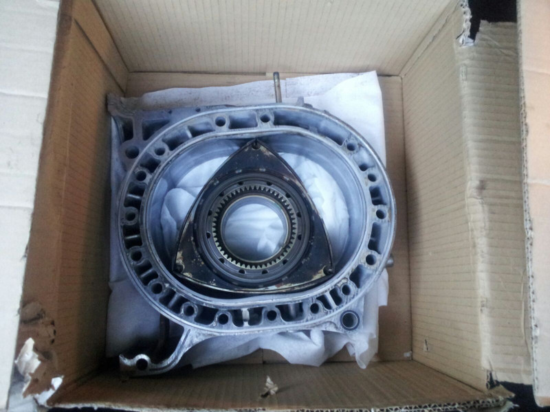

Vorige week woensdag bij Mazdadealer Van den Akker in Leeuwarden geweest voor een terugroepactie.
Kreeg ik een heel cool cadeautje :-)

Wat leuk! Dat zal ik ook niet vervelend vinden. (Zolang het niet de mijne is, ha ha). Ik zal hier wel een decoratief stukje van kunnen maken voor in mijn werkplaats...

Deze kamer lijkt wel ''in goede staat''.
Is denk ik bruikbaar gewoon. ,zie zo geen schade's in het huis?
Goed bewaren.
- By Martine (Rotary SuperSpammer) [nl] Date 17-02-2020 20:48
Aan de, ik denk, koelgaten te zien is het huis op een aantal plekken net als aan
De buitenkant heel erg donker, net alsof hij heel heet is geweest..
De rotor is denk ik wel eens gevalen ofzo...de groeven waar de seals
In zaten zijn op sommige hoeken dicht..
Maargoed dat maakt voor ons niet uit
- By ronni.v. (SuperForumposter) [nl] Date 18-02-2020 22:01 Edited 18-02-2020 22:06
Rotor is dan wel klaar ja.
Kan door lager speling zijn gekomen. Of gebroken apex seal. Dat de hoek wordt ‘ingedrukt’.
Donker maakt niet uit. Kan ook vuil zijn.
Meer dat de kamer binnenzijde nog mooi chroom en glad is.
Bij revisie kan zo een huis snel  een paar honderd kosten gebruikt.

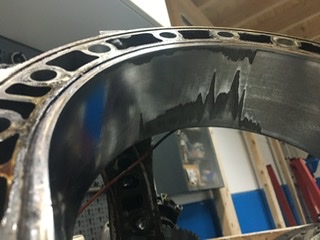

Kijk bijgaand (rx7) kamer die echt beschadigd is.
