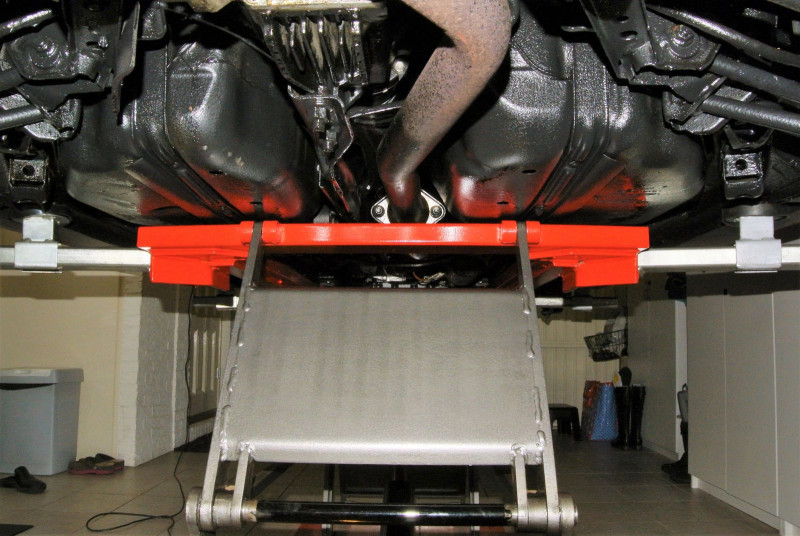

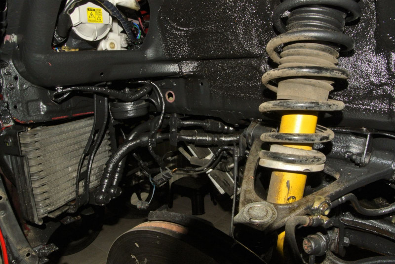

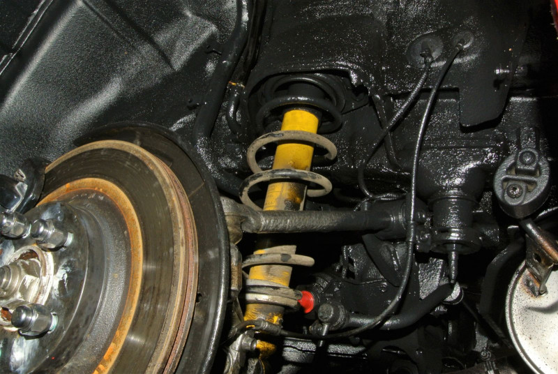

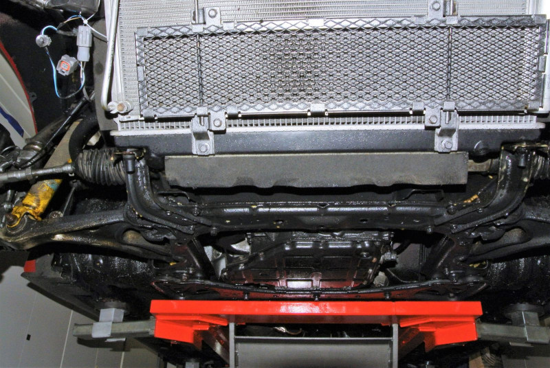

De R3 moet lang meegaan en wil je dat bereiken zal je een anti-roest behandeling moeten laten uitvoeren.
Na de nodige research tot de conclusie gekomen dat de ervaringen met het product Fluid-Film bijzonder goed zijn.

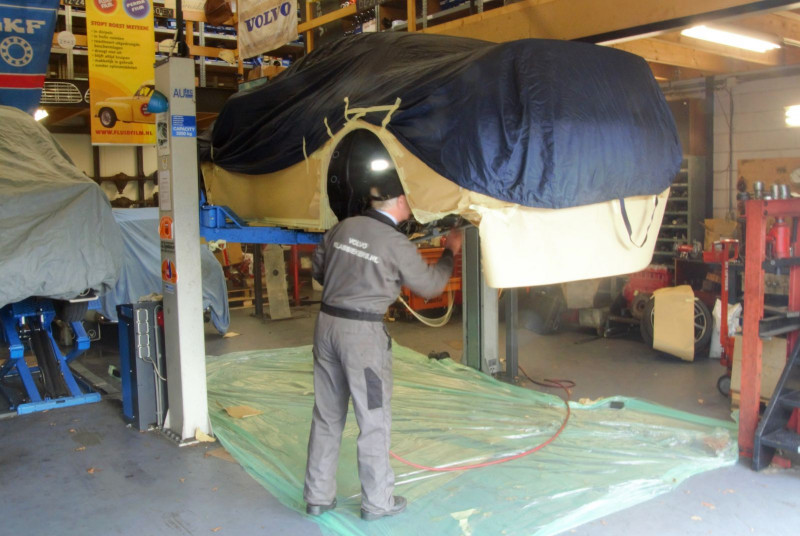

Daarnaast het geluk dat op nog geen 20 minuten rijden de importeur is gevestigd.

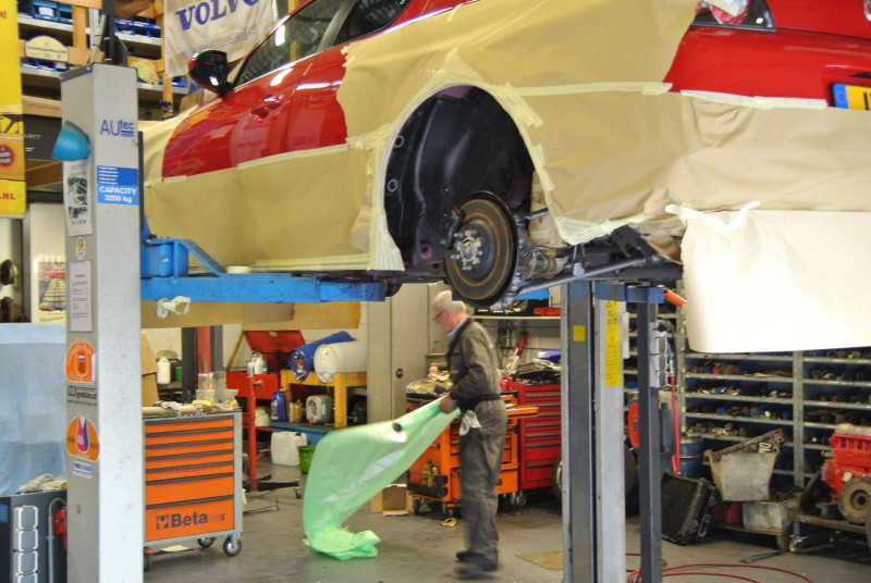

Tevens voert de importeur ook de werkzaamheden voor je uit. Ze hebben veel ervaring met oldtimers en zijn gespecialiseerd in Volvo Classic Cars.
Zij brengen drie soorten Fluid-Film aan. Eerst een laag Fluid-Film Liquid A wat overal indringt, vooral de holle ruimten.
Als tweede bescherming wordt de wat steviger laag Fluid-Film NAS aangebracht, ook in de holle ruimten voor een langere levensduur.
Als laatste afdeklaag wordt Perma-Film black aangebracht.

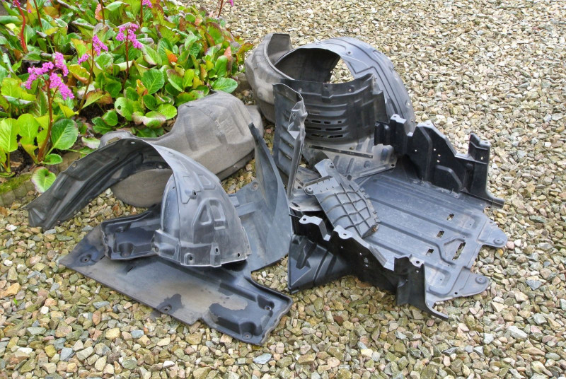

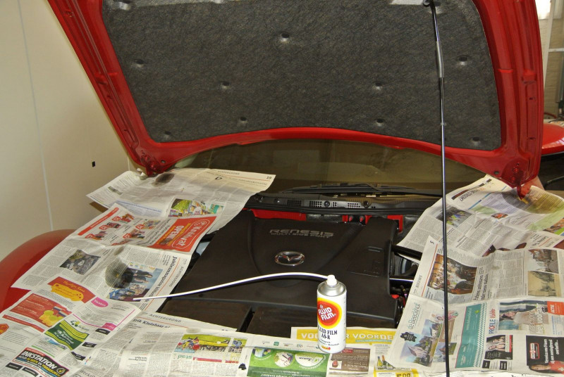

Aangezien ik graag sleutel heb ik alle kunststof onderdelen van de R3 verwijderd.
Ook de bumpers heb ik tijdelijk verwijderd zodat ik het metaal achter de bumpers kon behandelen.
Tevens heb ik zelf de deuren, kofferdeksel en motorkap voorzien van Fluid-Film AS-R.
