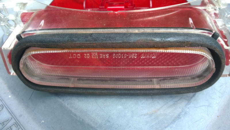

Bij het derde remlicht begon bij mij ook de roest te voorschijn te komen, toen heb ik het remlicht eruit gehaald en merkte dat het afdichtingsrubber aardig uitgedroogd was. Je ziet dan ook watersporen (roest) aan de binnenkant van de klep vanaf het remlicht naar de onderkant lopen. Maar een nieuw rubbertje bested, toch weer 20 euro.

Goed gedaan. Je moet er op tijd bij zijn. Bij mij heeft de autospuiter het met kit opgelost. Gaat nu al Jaren goed.

Je zal ook het roest aan de binnenkant van de klep weg moeten halen, anders gaat de roesten
gewoon verder, ondanks een nieuw rubber!

Het roesten komt niet doordat het rubber versleten is!
Dat komt omdat er op het de 3e remlicht nokjes zitten om hem te centreren, en deze nokjes schuren
de lak weg, en zo gaat het vanzelf roesten ;)
En omdat de binnen kant HEEL schraal gespoten werd (moest van ford ), gaat het daar
als eerste roesten ;)

Ja klopt, roest was bij mij echter al veels te veel aan de binnenkant, aan de buitenkant alleen een klein randje. Ik heb maar besloten om bij de sloop een andere klep te halen deze is nog helemaal roestvrij.
Dus eigenlijk zouden we de nokjes van het remlicht moeten verwijderen om het roesten tegen te gaan.
@WesleyK  Het nummer van het rubbertje is F15151592B

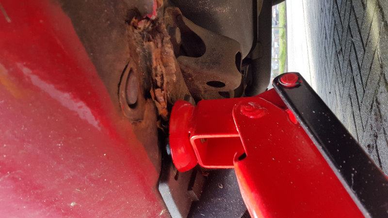

- Van nelson (ForumGeweldenaar) [nl] op 04-09-2016 14:44
Mijne roest ook her en der.
Helemaal toen ik winter setje voor zomer set verwisselde.
De punten waar de krik onder moet roesten kats weg.
