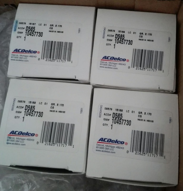

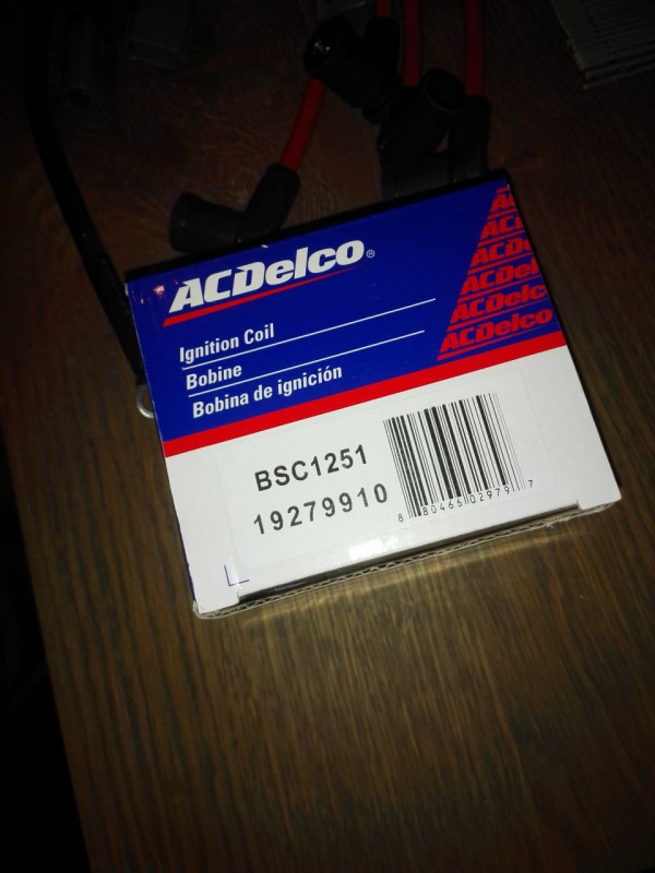

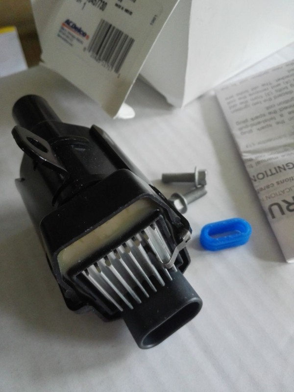

- Van Dennis (Rotary SuperSpammer) [eu] op 27-02-2016 22:26 Edited 27-02-2016 22:31
Er bestaan geen echte "nepperts", alleen bobines van een mindere kwaliteit, de ACDelco BSC1251 welke ook verkocht wordt voor D585 maar een stuk goedkoper zijn.
Deze bobines komen uit China en zijn herkenbaar aan, uiteraard, het opschrift bij de stekkeraansluiting en de zwarte hars.
Ze zitten ook in een andere doos dan de D585's.
Echte, hoogwaardige ACDelco D585's hebben grijsbeige hars maar kosten ook minimaal €50,-/stuk en komen uit Mexico (te zien aan de streepjescode, 0-2).
Ben zelf ook op zoek geweest naar echte D585's, die nu dus onderweg zijn.
Tot twee keer toe heb ik de zaak teruggestuurd omdat dit BSC1251's waren...

- Van Dennis (Rotary SuperSpammer) [eu] op 11-03-2016 19:31 Edited 11-03-2016 19:40
Op eBay:
http://pages.ebay.com/motors/link/?nav=item.view&id=291663745776&alt=web
Dit zijn echte D585's, heb ze reeds binnen gekregen.
