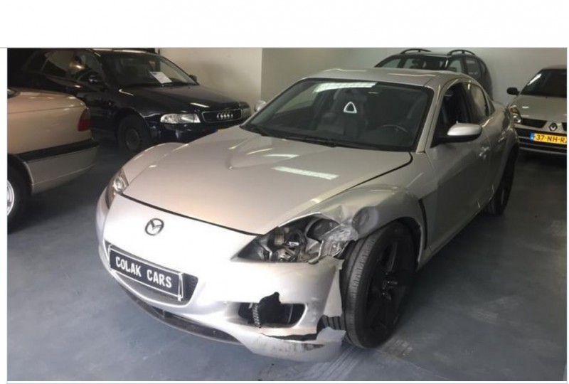

Heyy allemaal,
ik sta op het punt een RX8 aan te schaffen maar ik twijfel nog veel over de verschillende 2e hands aanbiedingen als je kijkt naar km standen en eigenaar historie. Nu viel mijn oog op de onderstaande schade auto. Mijn vader en ik zijn beiden redelijk handig als het aankomt op dingen zelf opknappen, waaronder ook auto's. Mijn vraag aan jullie, zou deze schade te overzien en te herstellen zijn als je zo naar de foto kijkt? En zo ja, kan iemand mij vertellen waar ik het beste aan plaatwerk voor de RX8 kan komen? Volgens de eigenaar is het rijdbare blikschade en schakelt, rijdt en remt prima. Auto heeft net 80000 gelopen, bouwjaar 2007, SP model.
Ik hoor graag van jullie!
Mvg, Tommy
Eerste - Van Melkie (Rotary SuperSpammer) op 26-06-2015 06:38
Ik denk dat je een schadeexpert moet zijn om te kunnen zeggen of dit veel geld gaat kosten. Spatbord linksvoor zit scheef, kan betekenen dat het frame daar verbogen is, dan wordt het volgens mij al een aardige klus....
Eerste - - Van woudenbaard (SuperForumposter) [nl] op 26-06-2015 17:45
Op basis van de foto in ieder geval:
- Nieuwe voorbumper
- Nieuwe zijpaneel
- Nieuwe wielkast spatborden
- Nieuwe koplamp
+ Spuitwerk.
Waarschijnlijk kun je een aantal van deze items via ebay vinden. vaak wel nieuw.
Goede gebruikte onderdelen zijn lastig te vinden voor een RX8, er rijden er namelijk niet zoveel rond.
Onderdelen voor een VW golf kun je bij elke sloop halen.
Ben ook benieuwd naar de 'niet zichtbare' schade van deze auto.
Succes!

Schade auto, wel of niet aanschaffen?? Ik zou het niet doen, denk dat het een te risicovolle aankoop zal worden.
- - Van Midas (Deelnemer) [nl] op 26-06-2015 19:39
Ligt aan de aanschafwaarde van dit voertuig, via engeland zijn er wel goedkope opknap bakkies te vinden waar de benodigde onderdelen aan zitten.
spuitwerk zal een prijzige worden denk ik.
ik vrees wel dat er t een en ander krom zal zijn, en ik hoop dat de oliekoeler niet lekt, want een droge motor draaid niet zo prettig :P

Bedankt voor de reacties al zover! Aanschafwaarde bedraag zo'n 3500 euro, spuitwerk zal inderdaad het meeste zijn en ben ook zelf benieuwd naar onderliggende schade, maar dat is alleen ter plekke te zien natuurlijk..

- - Van tzeunis (ForumPro) [nl] op 27-06-2015 17:43
Ik zou:
Maximaal 2000 euro voor de auto neerleggen in deze staat en eerst een foto onder de kap willen zien. Is je frame nog recht? Heeft 't wiel en of as een tik mee gehad?
Verder kun je zeker voor materiaal en vooral spuiten en eventueel richten van frame e.d. makkelijk 3000 tot 5000 neertellen denk ik.
Eerste - - Van tzeunis (ForumPro) [nl] op 27-06-2015 17:45 Edited 27-06-2015 17:47
En even een foto recht van voren op de motorkap laten maken. Denk namelijk dat die ook niet meer recht zit. Wiel en as zullen ook wel een tik gehad hebben denk ik bij nader inzien.
Mijn gevoel zegt staan laten en verder kieken.

Dag Tommy, Ik zou eerst eens proberen te achterhalen waar deze auto in onderhoud is geweest voordat je ├╝berhaupt besluit hem te kopen. Van dit type auto is bekend dat er heel veel rondrijden met een slechte motor puur en alleen door slecht onderhoud en rijgedrag. Het zou een beetje jammer zijn als je deze auto helemaal netjes hebt hersteld en er vervolgens achterkomt dat je een rotte motor hebt. Als de eigenaar het beste met jou voorheeft zal hij er ook geen geheim van maken bij wie hij de auto heeft laten onderhouden.  Of als het een handelaar is bij wie deze auto vandaan komt zodat je zelf contact kan opnemen met de vorige eigenaar en er zo achter kan komen waar hij is onderhouden. Ik zou echt geen risico nemen met dit type auto (rotatiemotor) als ik jou was.
Groet, Ruud

Ik ben uiteindelijk op jullie advies afgegaan en heb de auto NIET gekocht. De rx8 is een auto die met zorg moet worden behandeld, zeker als je kijkt naar de motor inderdaad. Iemand die hem zo in de prak rijdt zal geen tedere handjes hebben denk ik zo.
