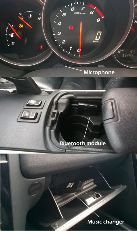

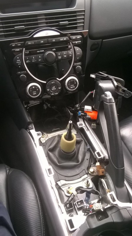

Vandaag heb ik mijn yatour music changer & bluetooth module ingebouwd (foto). Ik heb deze complete set via ebay bij een duitse shop besteld. Voor de personen die interesse hebben:

Het inbouwen was vrij eenvoudig met behulp van deze video:
https://www.youtube.com/watch?v=oUT-Q20abUM
Ik heb er voor gekozen om de Yatour music changer module in het dashboard te plaatsen. De bluetooth module in de middenconsole, en de microfoon tussen de tellers en stuur. (foto)
Functioneert allemaal prima, bij inkomende oproep dempt muziek automatisch, opnemen via 'fast forward' button van radio. Tijdens het bellen voor beide personen goed verstaanbaar.
Ben er zeker blij mee!
