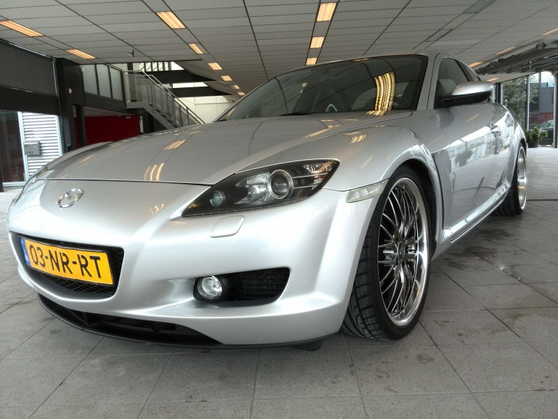

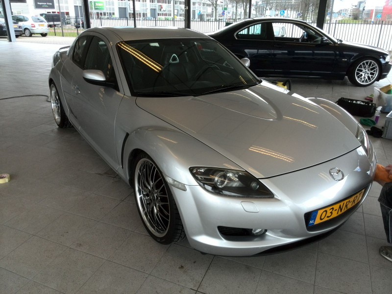

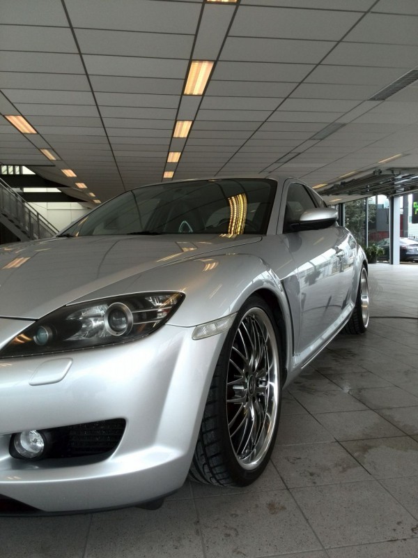

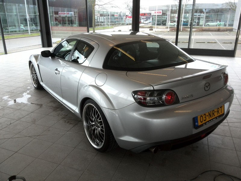

op 16-07-2015 07:19
Zo!
Het is al weer een tijdje geleden dat ik wat geplaatst heb.
De rx8 is in volle glorie hersteld.
De motor loopt als een zonnetje.
Wat een fijne auto om mee te rijden, echt een genot!
Net voordat ik thuis kwam had ik nog wel een serieus schrik momentje.
De hele rit heb ik rustig aan gedaan en het laatste stukje voordat ik thuis was dacht 'm even door te trekken.
Nou, dat heb ik geweten...
Ik trok een rookwolk van 500m!
Niemand achter mij kon meer iets zien.
Auto begon te stotteren. Ik kon 'm gelukkig voor de deur zetten met de motor draaiend. Ik meteen rxgarage gebeld.
Mijn hart zat in mijn keel, maar hij maakte zich duidelijk geen zorgen. Hij zei dat er waarschijnlijk nog olie van het oude blok in de uitlaat had gezeten wat ik eruit geblazen had. Later heeft ie nog wel even gepluimd, maar nu is het helemaal in orde.

op 16-07-2015 08:50
In een woord.....geweldige prestatie.......een absolute
beauty jouw Rex.......veel plezier er mee!
