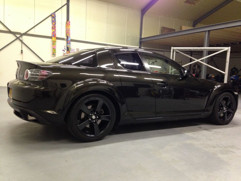

Ik heb inmiddels zo een 2000km gereden na aankoop van mijn RX-8, en ben er bijna helemaal tevreden over, behalve het gedrag in bochten met een wat hogere snelheid (140-160km/h) hij voelt dan heel erg onzeker aan en is erg onstabiel
waarbij continue moet worden bijgestuurd, constant overstuur onderstuur, met halfvolle tank is het iets erger, tot 120km is er niets aan de hand.
De auto heeft nu 74000km gelopen, ik heb de auto na aankoop een grote beurt laten geven en grondig na laten kijken, waarbij geen gebreken naar voren zijn gekomen.
Kan het zijn dat de schokdempers bij deze km stand aan vervanging toe zijn, of misschien de verschillende rubber bussen aan vervanging toe zijn.
Ik ben van plan om met de auto bij Intrax langs te gaan en zo het weg gedrag op een beter niveau te krijgen.
