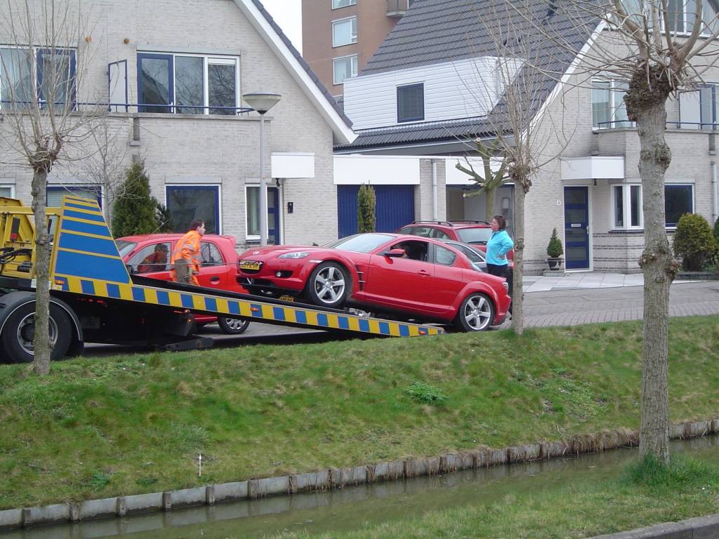

Dit staat je te wachten,warneer je zeer korte stukjes rijdt in korte tijd!!

Hoe is het afgelopen met het wegslepen ???
- Van Matex (ForumPro) op 25-04-2005 17:21
Nadat de 8 bij de dealer was afgeleverd,zijn de bougie's er op de brug ( van onder af ) uitgedraaid.
ik kreeg vervangend vervoer (zaterdag ochtend),en de volgende week dinsdag kreeg ik een berichtje dat ik de 8 weer kon komen ophalen.
Ze hadden de bougie's er een dag uit gelaten om de brandstof resten tijd te geven te verdampen(geholpen door een stootje perslucht).
En ik nog wel denken dat alles van binnen met mijn zwavel arme benzine ( altijd V Power) netjes schoon zou blijven.
Pas dus op voor korte stukjes!!!!!!
