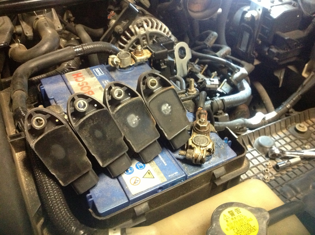

- Van Dj Peter (Deelnemer) [be] op 17-08-2013 20:38
Zo, de oorzaak van het ratelende geluid blijkt niet van de koppeling te komen.
Na wat speurwerk op diverse forums en youtube vond ik dit:
http://www.youtube.com/watch?v=mI-b0jFWy-Y
Defecte Cat dus.... net hetzelfde geluid en een steeds terugkerende P0420 code op de OBD lezer.
Leuk dat het de koppeling niet is, scheelt een hoop aan sleutelwerk maar ik zal de bobbines en kabels eerst maar eens checken alvorens de cat te vervangen.
