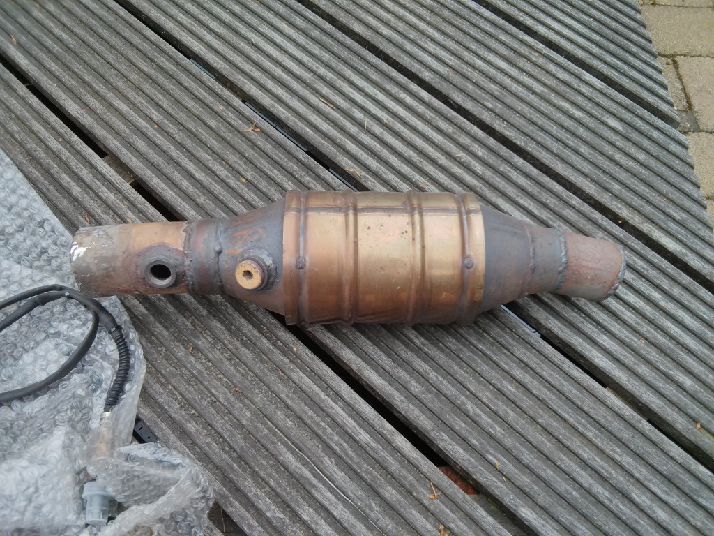

Mocht het mogelijk zijn om een sportkat te monteren voor de keuring, heb ik nog een bijna nieuwe sportkat liggen.
Heeft een week onder mijn vorige auto gezeten.
Prijs €200,-.
Kijk maar ff of het kan/mag en/of je dat wil.

Hey Dennis , van welk merk is deze dan , en waarom heb je hem er terug onderuitgehaald ? te veel lawaai of te veel resonantie in de wagen ?  is er nog een middendemper bij want dit is toch één stuk dacht ik ., grtz , Mike
- Van Dennis (Rotary SuperSpammer) [nl] op 19-05-2013 16:07 Edited 19-05-2013 16:13
Merk weet ik niet, het is een universele die Beek Racing (http://www.beekautoracing.nl ) onder mijn 206 GTI 2.0 16v had gezet.
Hij staat onder "projecten", blauwe 206.
Omdat dit een racekat is ging het motorlampje steeds branden bij volle belasting.
We hebben toen de orginele kat er weer onder moeten zetten.
Dit bracht trouwens geen vermogensverlies met zich mee.
Vandaar.
Ik heb ff een fotootje gemaakt.
Diameter pijp is 60mm.
Mocht je hem willen hebben en hij blijkt toch niet goed te zijn mag je hem uiteraard terug doen.
Voor viergasmeting bij verhoogd stationair toerental zou hij gewoon moeten voldoen maar weet niet wat en hoe er in België wordt getest...

Sorry , maar bedankt alvast , zelf gaan lassen en in elkaar steken en waarschijnlijk niet door de keuring raken is niet zo'n goed idee . Heb mij een nieuwe besteld bij MazdaRotaryParts.
